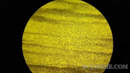

完全不知道是什么,热处理是正火,具体冷却不是很清楚,大炉的工艺
 楼主| 发表于 2016-7-26 09:21:46 来自手机 | 显示全部楼层
这是500x的

是不是低碳低合金?应该是出现贝氏体了,冷却速度有点快。
 楼主| 发表于 2016-7-26 09:40:15 来自手机 | 显示全部楼层
材料是30Mn2,我也觉的是贝氏体,可有人说是锻造过热产生了魏氏组织
 楼主| 发表于 2016-7-26 09:41:19 来自手机 | 显示全部楼层
力学性能屈服不合格,冲击值也只有18

楼主您的照片看不清,不能判断是什么组织!请上传比较清晰的照片!

          老孤眼神也不好,金相也不懂,就瞎蒙一下:这个是贝氏体。

腐蚀的不太好
