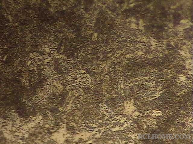

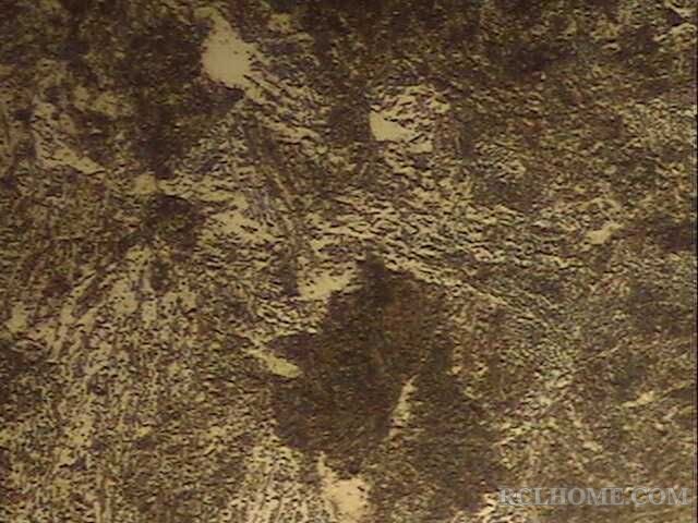

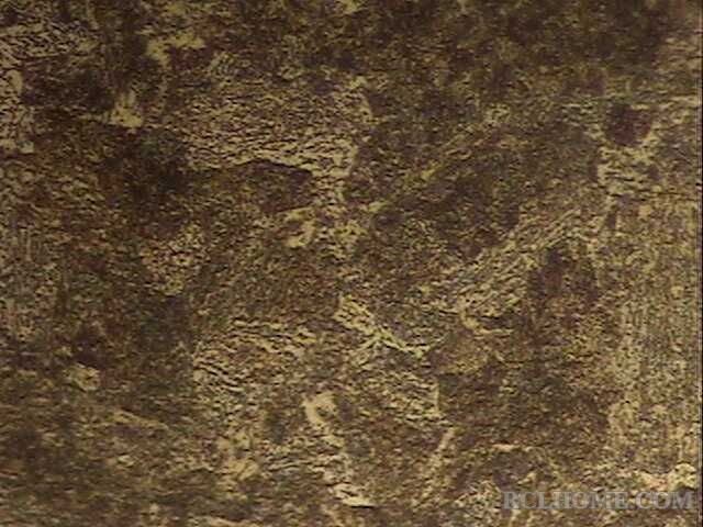

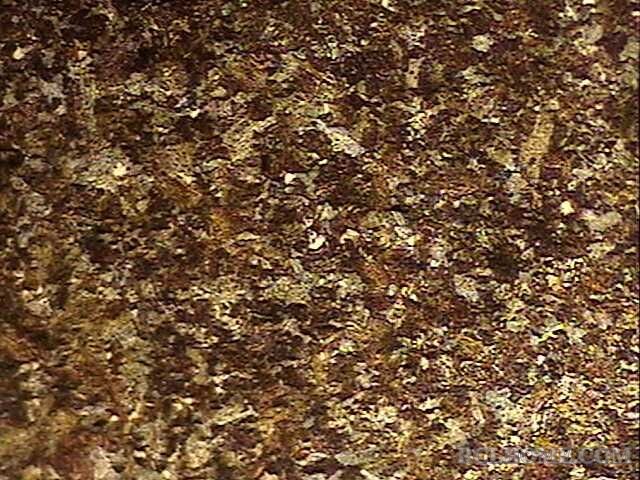

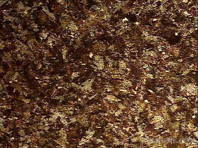

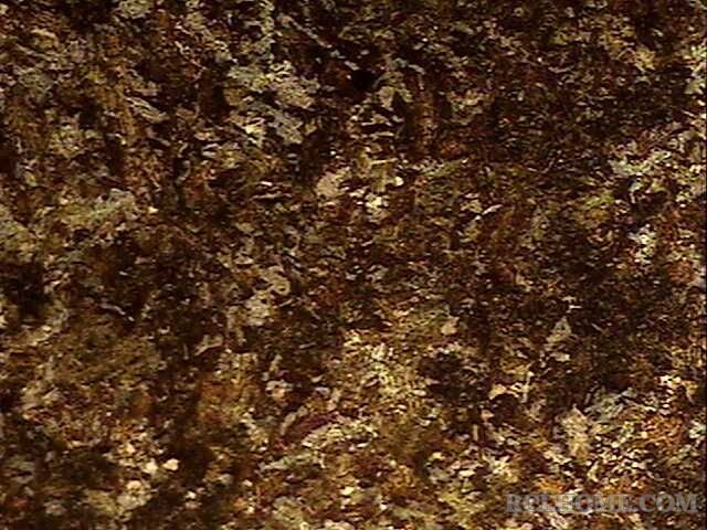

3.jpg 4.jpg 5.jpg 6.jpg    大家看一下这个是什么组织。我司要求正火组织,但这个是?

那你能看出什么组织吗

这是什么材料,是不是低合金钢?太模糊,乱说就不好了。个人感觉有珠光体其他的不知道是不是粒状贝氏体,还是组织有球化,主要是图片太模糊了,不能确定!

发表于 2016-7-29 15:50:57 | 显示全部楼层
做个猜测: 这个料淬透性较好,正火+高温回火组织。

这是什么材料,是不是低合金钢?太模糊,乱说就不好了。个人感觉有珠光体其他的不知道是不是粒状贝氏体, ...
低碳钢
好的    谢谢
这个具体什么组织我也不清楚  反正应该不会是正火组织   看着也不像索氏体

低碳钢那就好猜了,应该是很多粒贝。

李子阳啊 发表于 2016-7-29 16:09
这个具体什么组织我也不清楚  反正应该不会是正火组织   看着也不像索氏体 ...
http://www.rclhome.net/forum.php ... id=23084&extra=看看这里面有像你的组织的吗?我估计有

 楼主| 发表于 2016-7-29 18:52:05 | 显示全部楼层
清淡 发表于 2016-7-29 16:27
http://www.rclhome.net/forum.php?mod=viewthread&tid=23084&extra=看看这里面有像你的组织的吗?我估计 ...
谢谢      粒状贝氏体是什么样子的

发表于 2016-7-30 10:49:03 | 显示全部楼层
先把成分确认一下吧,还有把牌号说一下

这个是正火组织?为什么我看着是淬火后的回火组织?
基体是什么组织?是珠光体? 如果是低碳钢,怎么会有那么多的珠光体?
清淡哥,这个到底是啥组织? 求解。

发表于 2016-8-17 13:50:24 来自手机 | 显示全部楼层
应该是贝氏体加珠光体组织,有些地方看着又像回过火一样,不知道是否腐蚀的问题,或着有自回火
