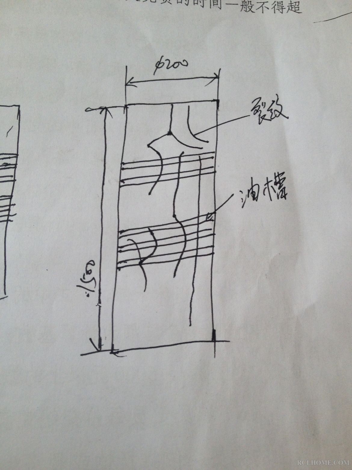

材料:Gcr15
尺寸:φ210×1500,
工艺:保护气氛(滴煤油),840℃保温5小时,淬水,回火
问题:淬水2分钟后,表面出现网状裂纹
1炉里面有的全部出现裂纹,有的只有1支出现裂纹,以前其他批次原材料未发现问题,只有这批料出现此问题。
这种裂纹大家怎么看?

建议裂纹处切开分析下。

 楼主| 发表于 2016-8-2 08:30:12 | 显示全部楼层
花小枫 发表于 2016-7-31 09:42
建议裂纹处切开分析下。
您好,这种裂纹需重点分析那些项目呢?

发表于 2016-8-2 08:31:22 来自手机 | 显示全部楼层
1 奥氏体化时间稍微偏长(如果装炉量大,此条舍去)2水冷时间偏长,(你按照3秒/10毫米计算的吧?)个人意见,不足为凭。你需要将详细工艺和操作说明一下,比如假如空炉到温装炉,装炉后温度下降到多少,重新升温到工艺温度用时多少?水冷前预冷后工件表面温度大概多少,一炉次开裂一根,这一根在炉中的位置等等。不排除原始组织中存在网状碳化物的可能。

发表于 2016-8-2 08:37:58 | 显示全部楼层
大侠风轻扬 发表于 2016-8-2 08:30
您好,这种裂纹需重点分析那些项目呢?
1.组织是否过热。2.是否有脱贫碳。3.原材料是否网状、带超标。4.建议检测下油中的水含量,

发表于 2016-8-2 08:47:22 | 显示全部楼层
不好意思,没有仔细看你的工艺,GC15水淬,请问你的淬火介质是水基淬火介质还是直接是水?

1 奥氏体化时间稍微偏长(如果装炉量大,此条舍去)2水冷时间偏长,(你按照3秒/10毫米计算的吧?)个人意 ...
1、时间短了心部不透 2、淬火方式为水-空-水,第一次出水时间1分钟左右  3、开裂产品似乎与位置关系不大,我们对称装炉  4、原始组织未见明显网状碳化物

1.组织是否过热。2.是否有脱贫碳。3.原材料是否网状、带超标。4.建议检测下油中的水含量, ...
1、没有明显过热(马氏体粗大),正常淬火组织,略微过热能否观察?2、表面无脱碳及贫碳 3、原材料球化组织,未超标  另外,检验时未超标能否确定此批料整体不超标? 4、淬火介质为水

发表于 2016-8-2 13:36:01 | 显示全部楼层
大侠风轻扬 发表于 2016-8-2 11:52
1、没有明显过热(马氏体粗大),正常淬火组织,略微过热能否观察?2、表面无脱碳及贫碳 3、原材料球化组 ...
这个材料你们一直用水淬吗?

发表于 2016-8-2 13:37:20 | 显示全部楼层
这个材料用水淬,风险太大了吧。
排除原材料问题,零件表面减碳了,拉应力被放大了?
