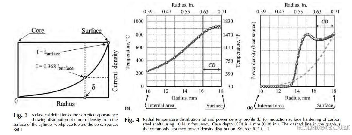

发表于 2016-8-2 18:17:50 | 显示全部楼层
腊月寒沫 发表于 2016-8-2 17:00
这块对我来说是盲区,求解惑
林工谦虚了    P=R*I^2  I与I0成指数递减   所以用线圈电流计算温度分布
不知是否如此
发表于 2016-8-2 23:43:18 | 显示全部楼层
不知是否如此 ...
惭愧,工作中从未遇到有限元分析这样高大上的东西
翻译的为线圈电流
工件电流为感应电流
中间或许要转换磁场之类的
最终通过电流计算温度应该是没问题的
以上为猜测

发表于 2016-8-3 08:05:03 | 显示全部楼层
附件是一维模拟出来的分布,用的是电流
