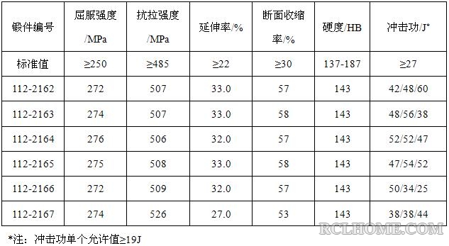

 楼主| 发表于 2013-3-12 13:27:11 | 显示全部楼层
又执行了一次正火,880±10,保温后吹风冷却,性能合格。附性能报告。
