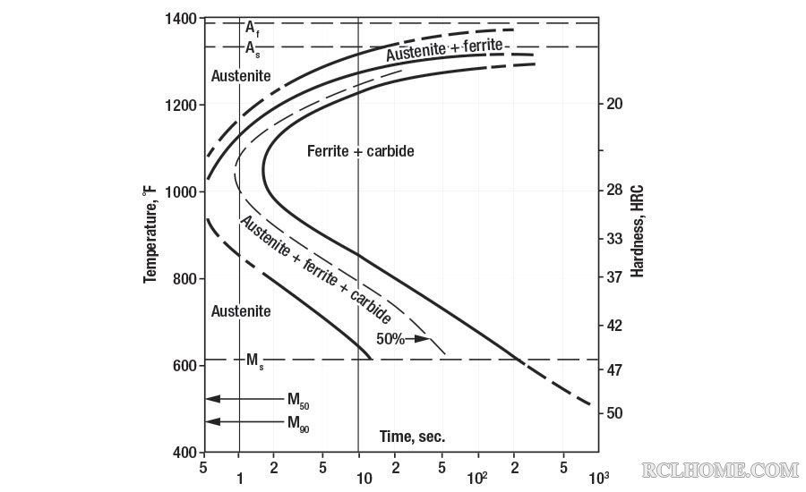

发表于 2016-8-7 20:32:03 | 显示全部楼层

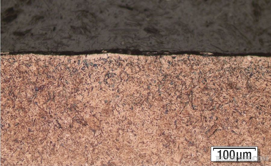

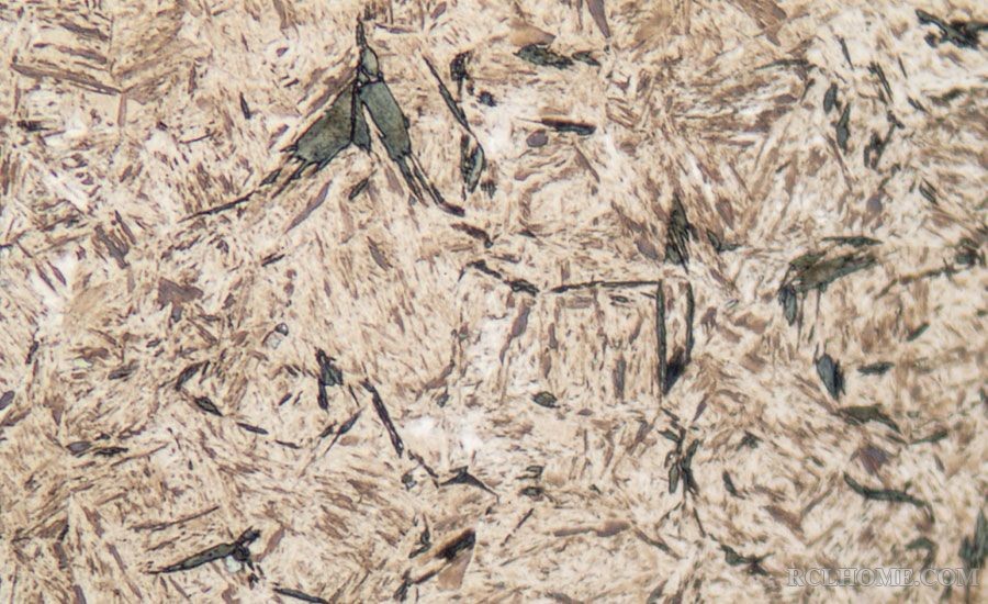

前辈认为黑色的是什么?
龟山淬火 + 20
 楼主| 发表于 2016-8-7 20:41:52 | 显示全部楼层
清淡 发表于 2016-8-7 20:32
前辈认为黑色的是什么?
是内氧化吗?
 楼主| 发表于 2016-8-7 20:44:41 | 显示全部楼层

发表于 2016-8-7 21:02:40 | 显示全部楼层
应该不是,我以前做65Mn的淬火就有这样的组织。
 楼主| 发表于 2016-8-7 21:22:32 | 显示全部楼层
这个零件一般用55钢。
 楼主| 发表于 2016-8-7 21:27:07 | 显示全部楼层
一般把冷速加快,这种组织就会减轻,但不影响感应组织评级,是合格组织。

发表于 2016-8-8 08:42:28 | 显示全部楼层

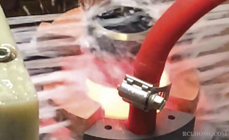

感应线圈将喷淋圈挡住了。一般HUB加热时间为4-8s,冷却时间你自己设定,冷却到150℃一下就可以了。还有你的淬火液类型和浓度是多少?最好将冷却曲线给我看一下。材料是45钢吗?

发表于 2016-8-8 16:47:54 | 显示全部楼层
前辈看图一左一图中黑色点状是否是屈氏体?我们的产品中经常看见,一般都是冷却不好。还有像这种三代内法兰,整体的感应设计,我们做过。外观林工做的比较好看,我的焊工和钳工活很烂,只能说能烧。对设计也不懂,都是现场调试累积的经验,凭感觉给的间隙。但是苦于太忙,一直没有全部改成整体加热。

发表于 2016-8-9 07:00:21 | 显示全部楼层
加热完了直接喷水冷却,问题不太大。像这样的感应器老外在内侧一般还会设计个小喷液
黑色组织,一般在冷却水偏小的时候、加热时间较长出现比较多,而且都是内圈出现。加大喷液、减小浓度、加功率降低加热时间、更换更合适感应器都能消除部分或者全部
个人觉得偏向于先形成的马氏体在后续被回火(65Mn)
至于门槛时间,时间不低于2S,不超过10s
当然这是个人在生产中使用的时间范围,仅供参考

发表于 2016-8-9 10:33:52 | 显示全部楼层
这个应该是屈氏体组织,冷速不够造成的。

发表于 2016-8-9 10:57:25 | 显示全部楼层
aaron01 发表于 2016-8-9 10:33
这个应该是屈氏体组织,冷速不够造成的。
即使很快的速度,很薄一样有,避免不了。

发表于 2016-8-9 13:04:02 | 显示全部楼层
可否认为是成分偏析造成的,冷却速度快可以消除一些,但对于偏析严重的,自然无法光靠提高冷却速度消除。

发表于 2016-8-9 13:17:14 | 显示全部楼层
感觉这个不像是屈氏体,像马氏体的回火组织。

          孤以为那黑色是屈氏体

发表于 2016-8-10 08:57:19 | 显示全部楼层
貌似大部分意见都是屈氏体,冷却不足造成
那么它是由马氏体回火得来还是奥氏体缓冷得来的

发表于 2016-8-11 07:14:26 来自手机 | 显示全部楼层
打个显微硬度就可以确定了。
发表于 2016-8-11 09:48:06 | 显示全部楼层
腊月寒沫 发表于 2016-8-10 08:57
貌似大部分意见都是屈氏体,冷却不足造成
那么它是由马氏体回火得来还是奥氏体缓冷得来的 ...
是冷却过程因冷却不良形成的。
发表于 2016-8-11 10:44:58 | 显示全部楼层
孤鸿踏雪 发表于 2016-8-11 09:48
是冷却过程因冷却不良形成的。
冷却不足是跑不了的
个人还是认为它经过了马氏体这一步

发表于 2016-8-11 11:15:09 | 显示全部楼层
腊月寒沫 发表于 2016-8-11 10:44
冷却不足是跑不了的
个人还是认为它经过了马氏体这一步
赞同!我认为是马氏体的回火组织。
发表于 2016-8-11 11:19:43 | 显示全部楼层
冷却不足是跑不了的
个人还是认为它经过了马氏体这一步
如果已形成了马氏体,再经回火形成了屈氏体,那屈氏体就不会这么一点了吧
发表于 2016-8-11 16:58:55 | 显示全部楼层
孤鸿踏雪 发表于 2016-8-11 11:19
如果已形成了马氏体,再经回火形成了屈氏体,那屈氏体就不会这么一点了吧 ...
此类情况多发生在近表面
淬层内部往往硬度回升

别的我不知道,在感应加热里,硬化层和原始材料组织之间的过度层,都有,只是多少。有经验的师傅,金相粗磨时,就可以看出硬化层和过度层。(但是只看的出大概的硬层范围,实际还是需要按步骤和规定制样才能具体测量,并不推荐这样干!)
