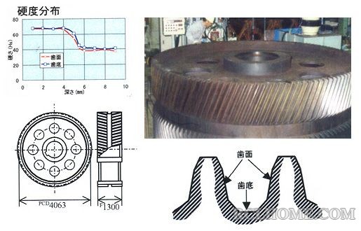

现场感应热处理
发表于 2016-8-7 16:56:55 | 显示全部楼层 |阅读模式
(サイト焼き入れ=出張現地工事)
DHFの豊富な技術と経験を基に、移動が困難な大型製品など加熱装置を現地に移動し施工も可能です。

发表于 2016-8-7 17:24:54 | 显示全部楼层
          呵呵,这个玩意儿又是用于骗人的,你能否识破?
 楼主| 发表于 2016-8-7 17:29:58 | 显示全部楼层
愿闻其详。
发表于 2016-8-7 17:31:06 | 显示全部楼层
          龟兄是揣着明白装糊涂啊

发表于 2016-8-8 11:56:50 | 显示全部楼层
老孤, 愿闻其详
发表于 2016-8-8 16:43:35 | 显示全部楼层
simida 发表于 2016-8-8 11:56
老孤, 愿闻其详
看图片,那个齿轮模数很小,应该是一发法淬火,一发法淬火不可能产生淬硬层沿齿廓分布的状态
