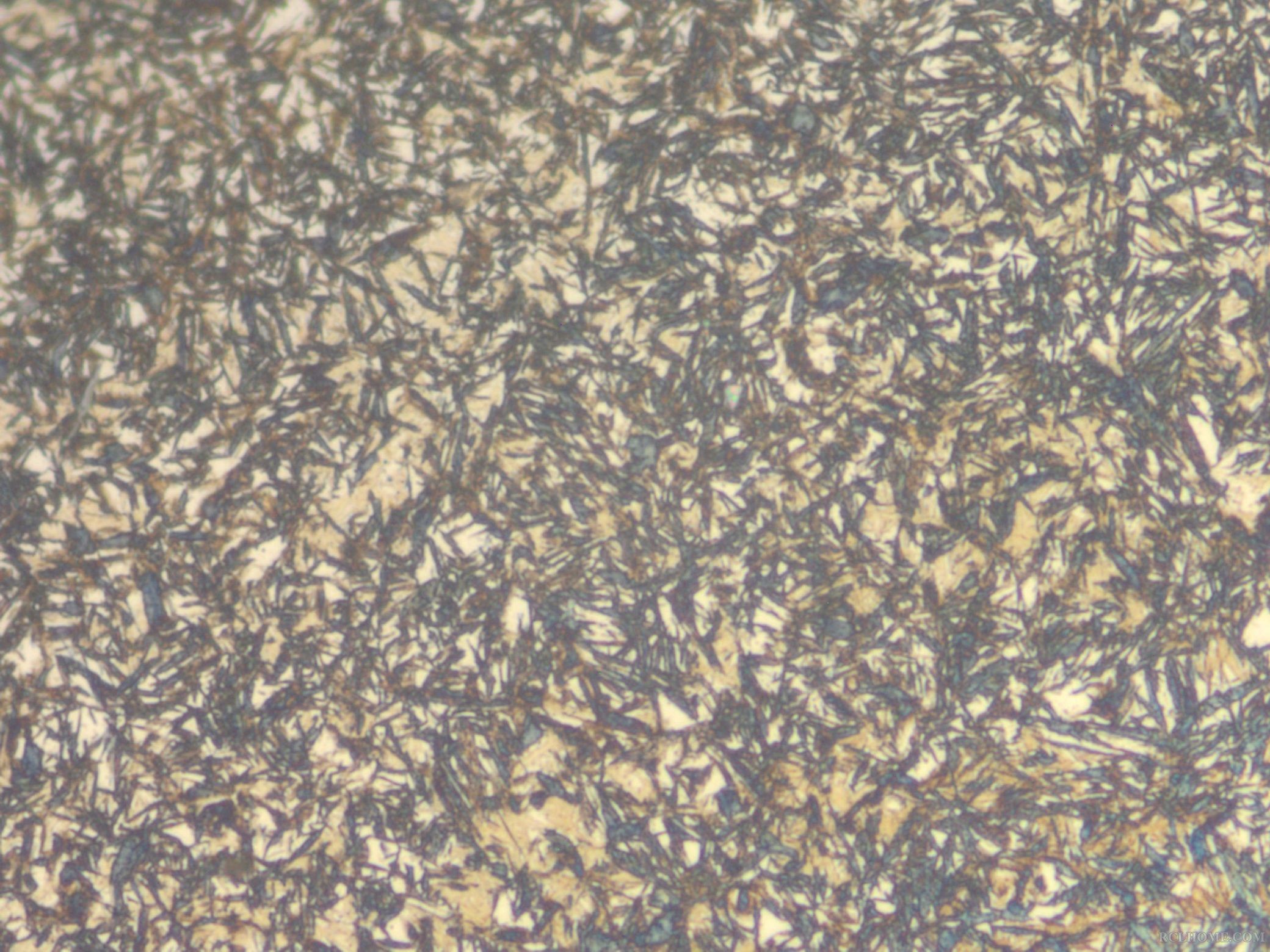

照片是920℃渗碳,860℃淬火的渗碳表面组织,各位觉得这个组织如何?
1000X 渗碳表面
1000X 渗碳表面

感觉渗碳还行,就是淬火温度稍微有点高。
什么材料的?
发表于 2016-8-7 20:28:40 | 显示全部楼层
稍微把倍数降低一点,看看残奥。感觉残奥有一点多一样!请问表面硬度多少?

发表于 2016-8-7 21:52:35 | 显示全部楼层
cnszgong 发表于 2016-8-7 20:15
感觉渗碳还行,就是淬火温度稍微有点高。
什么材料的?
请问,怎么看得出淬火温度高了?
发表于 2016-8-7 22:22:49 | 显示全部楼层
simida 发表于 2016-8-7 21:52
请问,怎么看得出淬火温度高了?
楼主说的。

发表于 2016-8-8 09:25:09 | 显示全部楼层
他是一次淬火吧,还要高回的。

发表于 2016-8-8 09:31:27 来自手机 | 显示全部楼层
感觉残奥多了。
发表于 2016-8-11 09:26:07 | 显示全部楼层
残奥量大  碳化物很少

发表于 2016-8-18 14:21:10 | 显示全部楼层
残奥有点多
发表于 2016-8-18 20:04:18 | 显示全部楼层
我们公司的渗碳产品和这类似,
1.920渗碳+860淬火的,证明淬火温度并不是很高
2.我们公司回火温度180,不是高温回火哟
3.貌似残奥是有点多,还要参考400X照片和表面硬度,想上传照片可惜不方便
