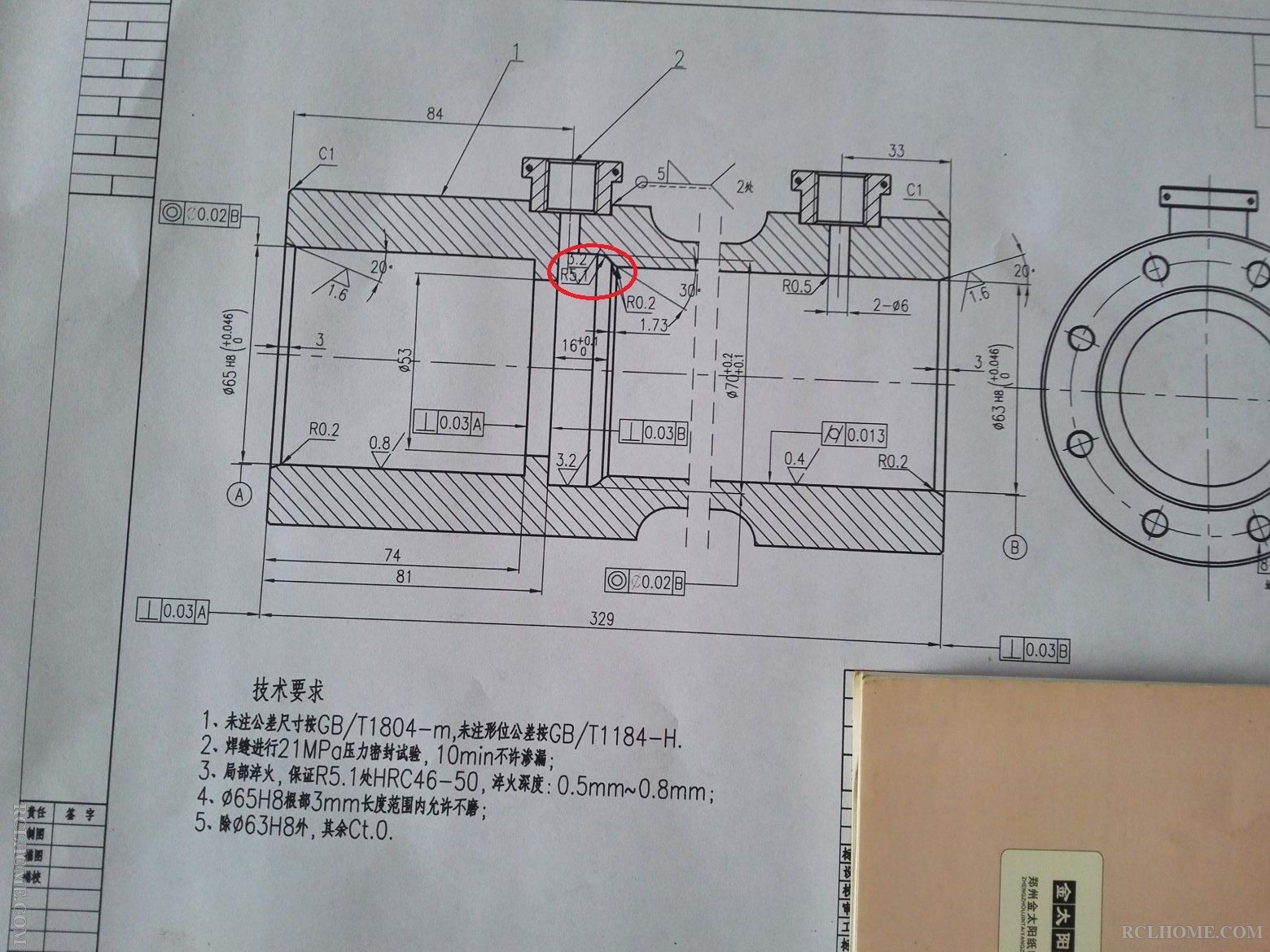

龟山淬火 + 4 + 20 + 4
发表于 2016-8-8 17:02:06 | 显示全部楼层
         眼拙,未见R5、1在哪个位置,可否给个标识?

 楼主| 发表于 2016-8-9 11:24:21 来自手机 | 显示全部楼层
腊月工,你注意到下口尺寸没有63,R5.1是70
发表于 2016-8-9 12:36:32 | 显示全部楼层
下班的时候看了,有前后动作这活就简单了
无前后动作估计光靠感应器无法干到
中午想了会,按我的想法,这活看量了。
量少的话好办,工装做成能前后运动的就行。
量多的话还得再想想

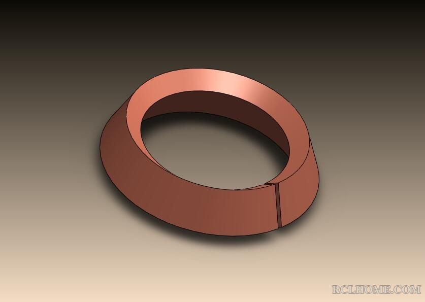

发表于 2016-8-11 10:39:04 | 显示全部楼层

单边间隙快5个了吧,先生怎么保证效率
加热时间久的话,硬层要求又薄,会不会不好控制
发表于 2016-8-12 11:42:35 | 显示全部楼层
扫描淬火倒是可以做,主要是由软带,另外从直径70的地方感应器进去,感应器太长了,影响功效,最终也就会影响到层深。
