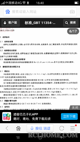

发表于 2016-10-22 16:52:03 来自手机 | 显示全部楼层
GBT11354-2005的标准截屏

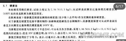

270
270
发表于 2016-10-22 16:56:17 来自手机 | 显示全部楼层
再传一次
99
270
270
发表于 2016-10-22 16:57:05 来自手机 | 显示全部楼层
好,这次清楚一点

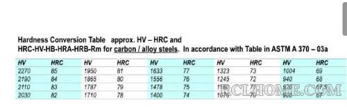

最硬度对照表
孤鸿踏雪 + 10 感谢分享!
发表于 2016-10-23 09:44:44 | 显示全部楼层
能否提供一个完整的(对照表)?
