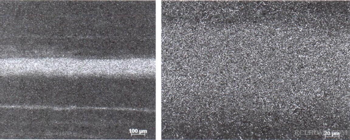

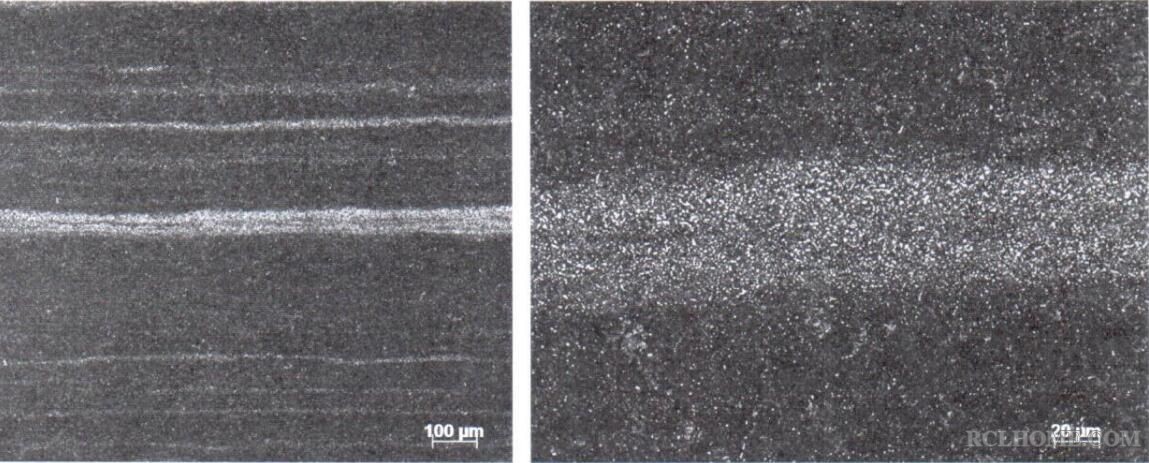

GCr15钢材,检测时,发现存在带状组织,在100倍下,带状明显,较宽。500倍下,碳化物颗粒较细,密集!按照18254上的图片进行评级,感觉有点迷糊,不知如何是好!因为在100倍下,我感觉在3.5左右,但是500倍下,碳化物颗粒并没有18254图谱上那么粗大,在2.5级以内,这个该怎么评呢,谢谢大家,给出一个评级,一共三种图谱,大家依次评级,然后给出评级的理由。

标准上图片是哪个放大倍数的,你就用哪个倍数评。

 楼主| 发表于 2016-8-11 13:39:54 | 显示全部楼层
@清淡
标准上是100倍和500倍的两个倍数的图片
100倍的大概可以评到3级或以上
但是按照500倍评的话不到3级
这种情况下该怎么评?
发表于 2016-8-11 14:05:54 | 显示全部楼层
个人感觉,碳化物偏析是合金元素偏析造成的,在淬火态的纵向截面上进行检测,其反应的也是合金元素的偏析程度。
用100倍和500倍结合评价也是有道理的,视野大的话,更宏观,高倍视野小的情况下看细节。
问题是看的什么细节,是碳化物颗粒大小的细节吗? 我不是这样认为的,其实是看的合金元素偏析程度的细节,那么偏聚处的碳化物数量,密集程度与非偏聚处做比较,相差得越厉害,说明材料的初始成分差别越大,也就是偏析级别越高。
如果你看碳化物个头大小的话,实际是在看奥氏体化温度,个人以为不妥。

 楼主| 发表于 2016-8-11 14:46:10 | 显示全部楼层
aaron01 发表于 2016-8-11 14:05
个人感觉,碳化物偏析是合金元素偏析造成的,在淬火态的纵向截面上进行检测,其反应的也是合金元素的偏析程 ...
谢谢点评
那您给这三个图谱评个级别,哈哈,我参考下
发表于 2016-8-11 14:54:24 | 显示全部楼层
图1我评3.5级,图2我评3级,图3我认为是4级了。

发表于 2016-8-11 16:54:09 | 显示全部楼层
图三 带状4.0级 考虑到颗粒比较细 下压半级到3.5级也无所谓 反正都不合格   (个人观点)
