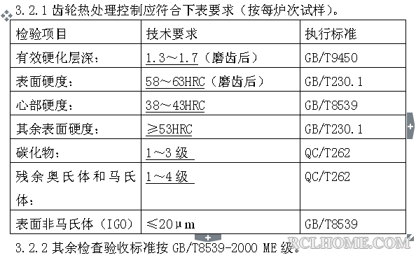

          材料为20Cr2Ni4A,模数为7,要求渗碳淬火后的芯部硬度38~43HRC,大家可以自己谈一谈自己的处理方案

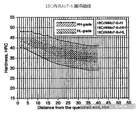

18CrNiMo7-6 我们这个零件气淬芯部硬度HRC35-41  零件不是很大  模数3以内吧
刚往上看几篇别人的论文,说20Cr2Ni4A油淬火HRC33-40
其实还有其他办法,比如如果芯部硬度都是很高的话,可以材料采购的时候淬透性按下限做
刚往上看几篇别人的论文,说 ...
        20CrNi4A的淬透性要比18CrNiMO7-6更优秀
发表于 2016-8-15 11:13:52 | 显示全部楼层
这个是别人的试验,数据是否作假不清数 http://wenku.baidu.com/view/8cd0 ... eb.html?from=search
孤鸿踏雪 + 5 感谢提供!

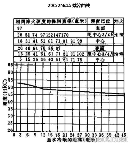

        这个材料的端淬曲线不是在19#楼吗

           这个产品的热处理技术要求:表面硬度58~63HRC,有小硬化层深度CHD=1.30~1.70mm,芯部硬度XC=38~43HRC。
