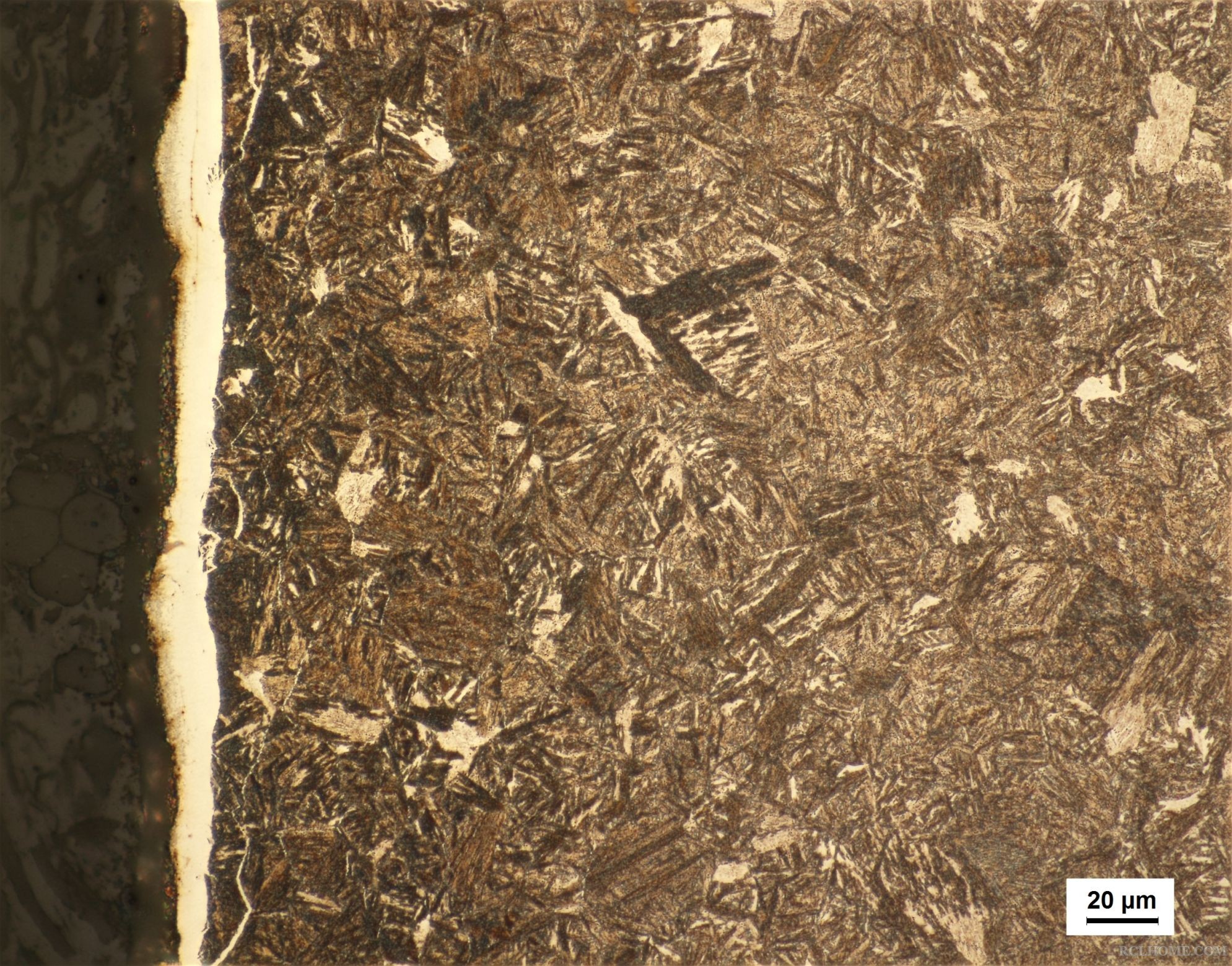

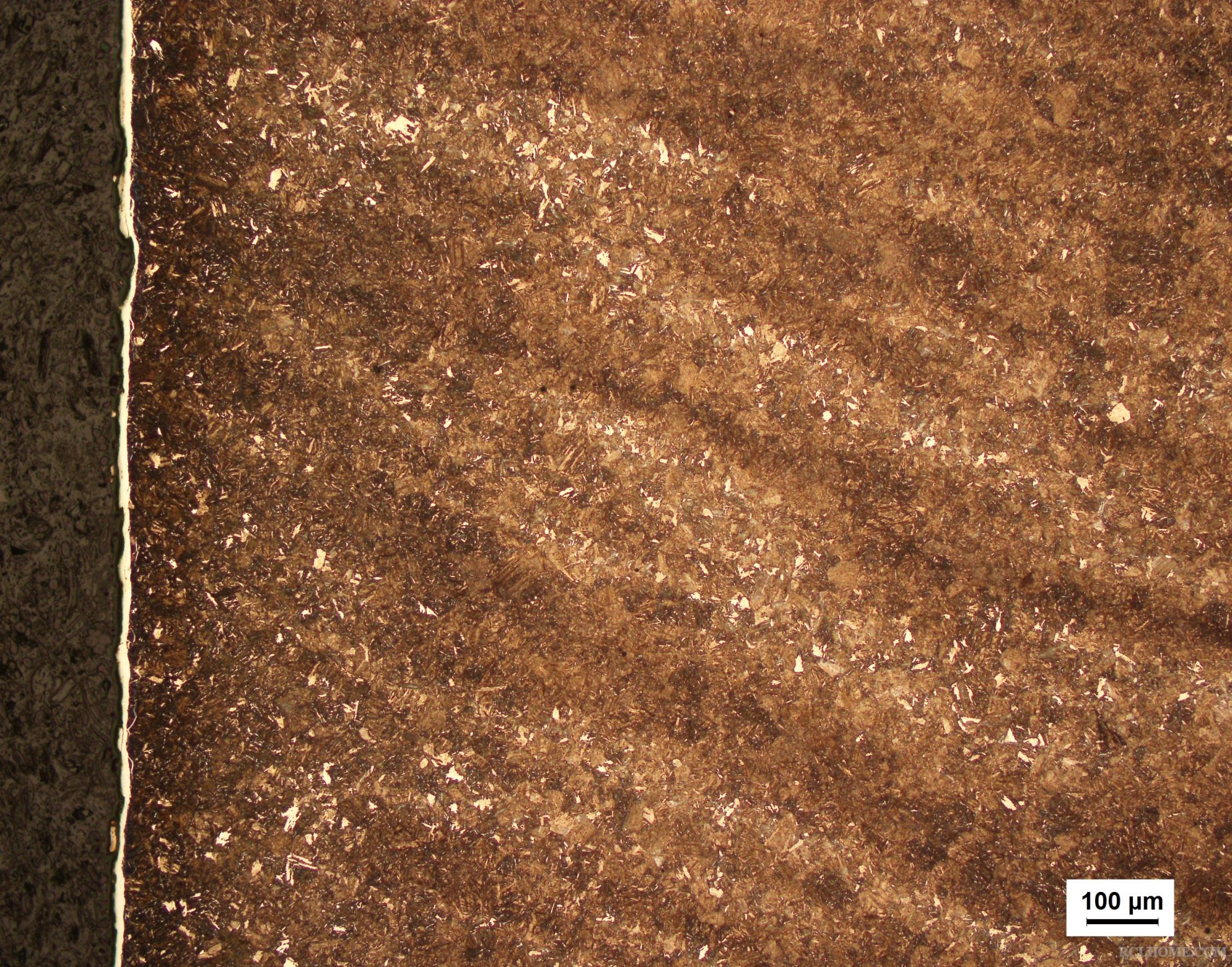

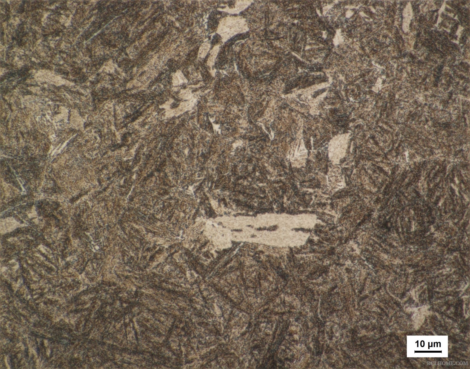

42CrMo 氮化
看到100x的时候,我以为白色的是铁素体,但是倍数放大后发现并不是。大家觉得白色区域是什么组织?(之前认为只是马氏体位相不同造成的,大家觉得了?)

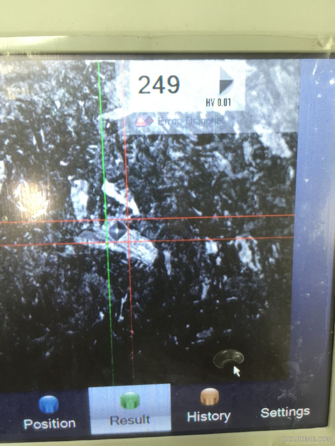

下面把之前打的硬度传上:
大家不要看我第一组HV有11的差异,因为腐蚀后等原因,造成偏差是有的。大家看印记的大小,对比硬度吧。其实就我检测的白区和黑区对比来看,硬度其实是差不多的,所以按之前说的位相问题是对它最好的解释了。

发表于 2016-8-18 11:33:49 | 显示全部楼层
我在60Si2Mn里面跟你的一样,我直接判定的为回火托氏体组织
 楼主| 发表于 2016-8-18 11:34:45 | 显示全部楼层
白色的你判断为回火托氏体,那黑色的你判断为什么?

发表于 2016-8-18 11:41:07 | 显示全部楼层
我是整个组织判定的都是回火托氏体 黑白一起的,并没有分开说明
 楼主| 发表于 2016-8-18 11:55:33 | 显示全部楼层
明白了 主要还是位相问题哈。

发表于 2016-8-18 14:09:24 | 显示全部楼层
          这应该是氮化白亮层,清淡可以测一下它的白层厚度,大家可以看看这个白亮层的疏松程度

发表于 2016-8-18 14:18:11 | 显示全部楼层
应该是马氏体

发表于 2016-8-18 16:21:12 | 显示全部楼层
渗氮,铁素体?

发表于 2016-8-18 20:43:25 | 显示全部楼层
白色区域:颗粒比较大点,也比较稀疏点,所以腐蚀出来呈现白亮色。以前调质的碰到过,没细看究,像是淬火冷却慢,粒贝吧

这个氮化件的基体组织是马氏体还是回火托氏体啊?
 楼主| 发表于 2016-8-18 21:19:05 | 显示全部楼层
既然都氮化了,兄弟觉得还会是马氏体吗?

发表于 2016-8-18 21:23:07 | 显示全部楼层
这个淡化件的集体组织似乎是屈氏体和下贝氏体的混合组织,可能还有粒状贝氏体,白色有可能是粒状贝氏体的回火组织。

发表于 2016-8-19 06:23:14 来自手机 | 显示全部楼层
清淡 发表于 2016-8-18 21:19
既然都氮化了,兄弟觉得还会是马氏体吗?
对,不应该是马氏体了。

发表于 2016-8-19 07:59:57 | 显示全部楼层
在百色区域打下硬度看看。25CrMo4淬火回火后,硬度偏低时也看到过,一直都以为是铁素体了
 楼主| 发表于 2016-8-19 09:24:27 | 显示全部楼层
yanhuo 发表于 2016-8-19 07:59
在百色区域打下硬度看看。25CrMo4淬火回火后,硬度偏低时也看到过,一直都以为是铁素体了 ...
你的想法和我一样,硬度早就打了,只是我没传上来,目的是让大家讨论,看你们一直认为的白色是什么组织

发表于 2016-8-20 07:49:01 | 显示全部楼层
Francois 发表于 2016-8-18 21:23
这个淡化件的集体组织似乎是屈氏体和下贝氏体的混合组织,可能还有粒状贝氏体,白色有可能是粒状贝氏体的回 ...
贝氏体组织讲得通,马氏体和托氏体是不好解释的。已经是中温回火了的,马氏体的颜色不会是这样,托氏体也不会,粒贝或者无碳贝氏体好理解。

发表于 2016-8-20 07:50:43 | 显示全部楼层
42crmo调质经常出现贝氏体,粒贝多些,我认为是粒贝。

请问,位相是指什么? 另外一个就是为何你觉得是托式体? 托式体在哪一个放大倍数比较容易发现? 比如说魏氏组织与上贝氏体在倍数不同情况下非常容易被区分出来。
 楼主| 发表于 2016-8-20 10:28:21 | 显示全部楼层
simida 发表于 2016-8-20 10:06
清淡,今天我问了很多问题,也正因为今天比较空闲。
我很怕麻烦朋友。 但还是想了解,所以忍不住发问。 ...
一个橄榄球,叫你切一刀,看切面,是不是有不同的平面形状,实际上它就是个橄榄球,只是你这一刀沿什么方向切,这就是说我们选取的位相不一样。

发表于 2016-8-23 15:55:30 | 显示全部楼层
个人觉得,首先,此零件热处理状态是淬火未回火,原因:白亮层很白,回火之后的白亮层呈灰黑色,马氏体针状也很明显;其次,楼主所说的白块我觉得是马氏体,只是此处马氏体后形成,所以颜色与别处有异,一孔之见

发表于 2016-8-25 10:20:13 | 显示全部楼层
素月登天 发表于 2016-8-23 15:55
个人觉得,首先,此零件热处理状态是淬火未回火,原因:白亮层很白,回火之后的白亮层呈灰黑色,马氏体针状 ...
氮化前的热处理应该是调质,不会没有回火;既然是氮化后的组织,又在500-600℃之间进行了长时间氮化处理,还有马氏体吗?回火的得到的屈氏体,颜色是白色的,也不可能啊?再看看硬度,与马氏体和屈氏体都不搭界。

发表于 2016-8-25 13:26:11 | 显示全部楼层
我个人意见是铁素体,并且是高温铁素体,
 楼主| 发表于 2016-8-25 15:19:31 | 显示全部楼层
sheyingyong 发表于 2016-8-25 13:26
我个人意见是铁素体,并且是高温铁素体,
铁素体基本可以排除,看硬度对比就知道。
