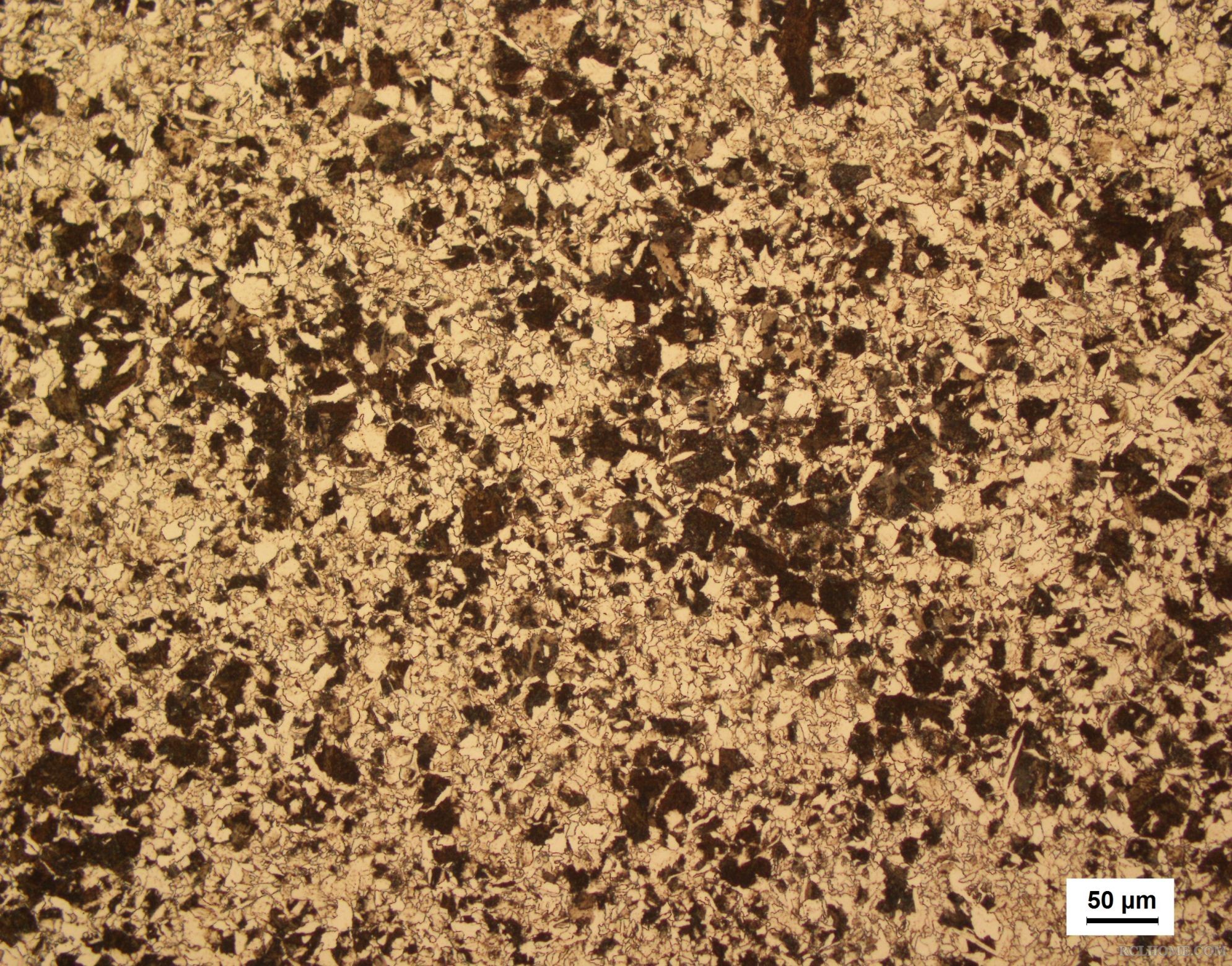

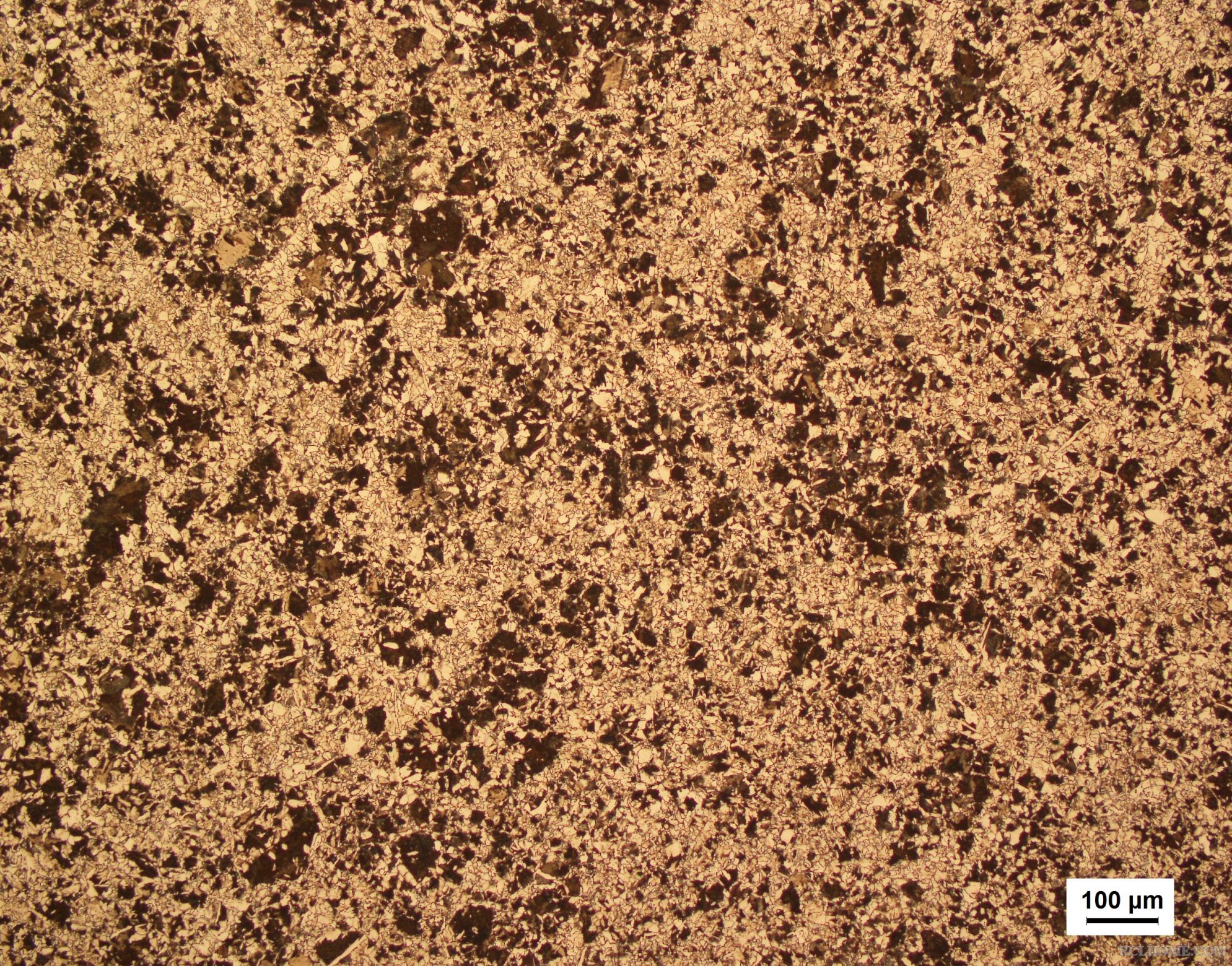

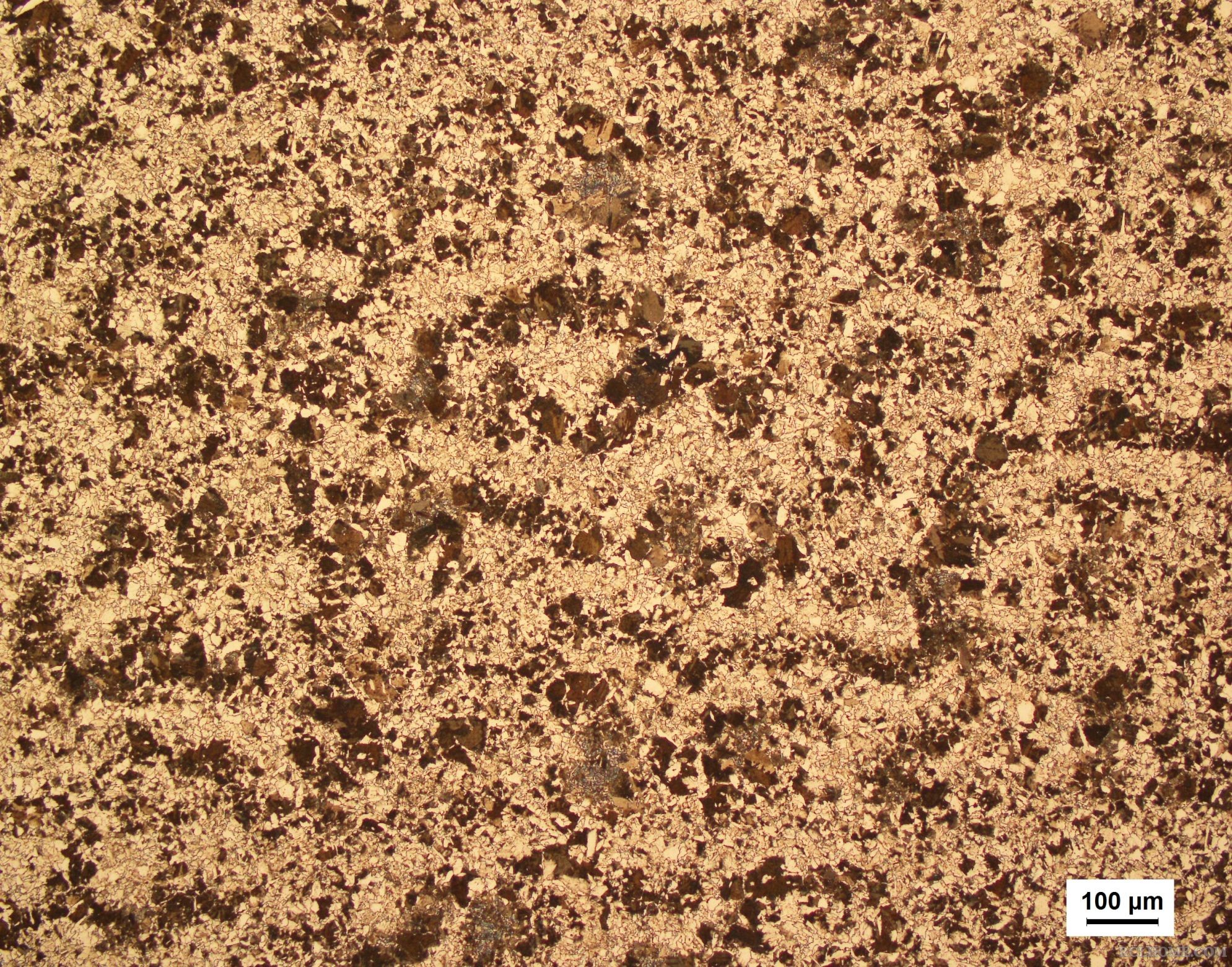

发表于 2016-8-18 11:05:14 | 显示全部楼层 |阅读模式

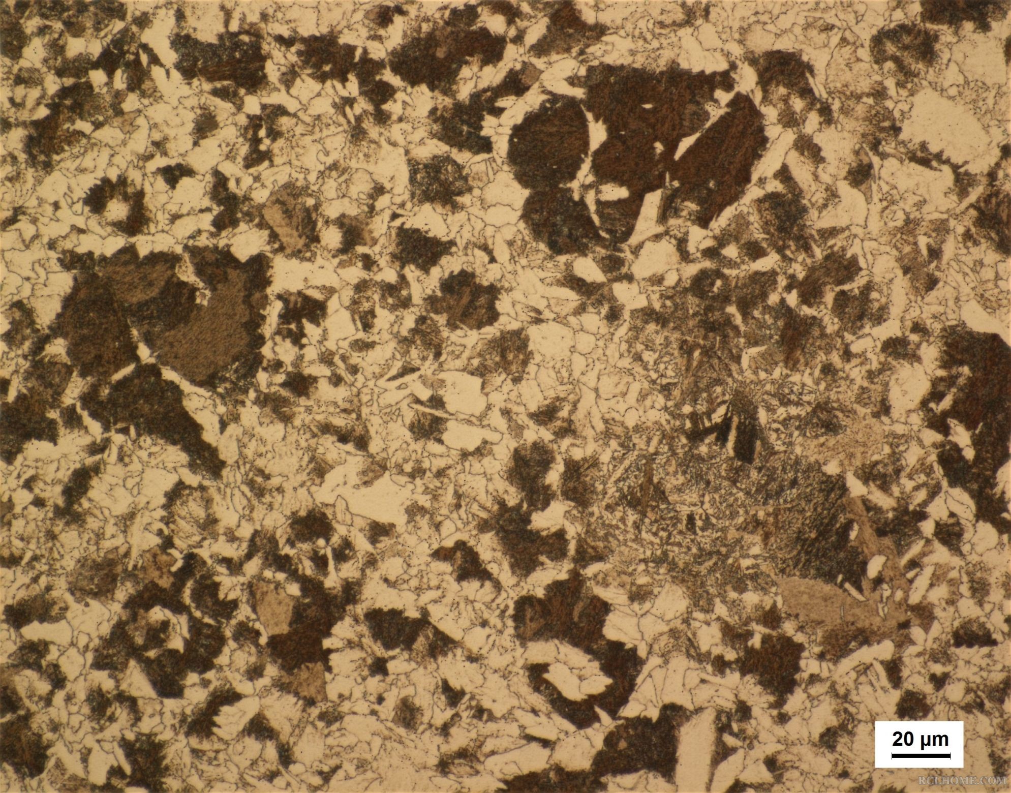

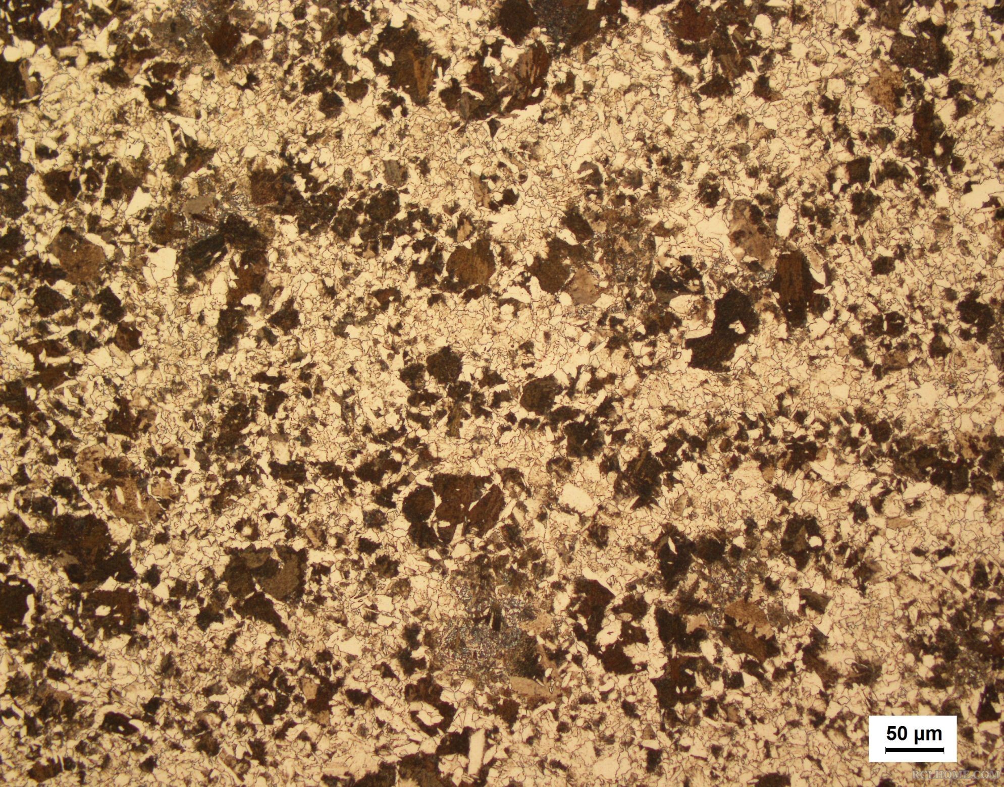

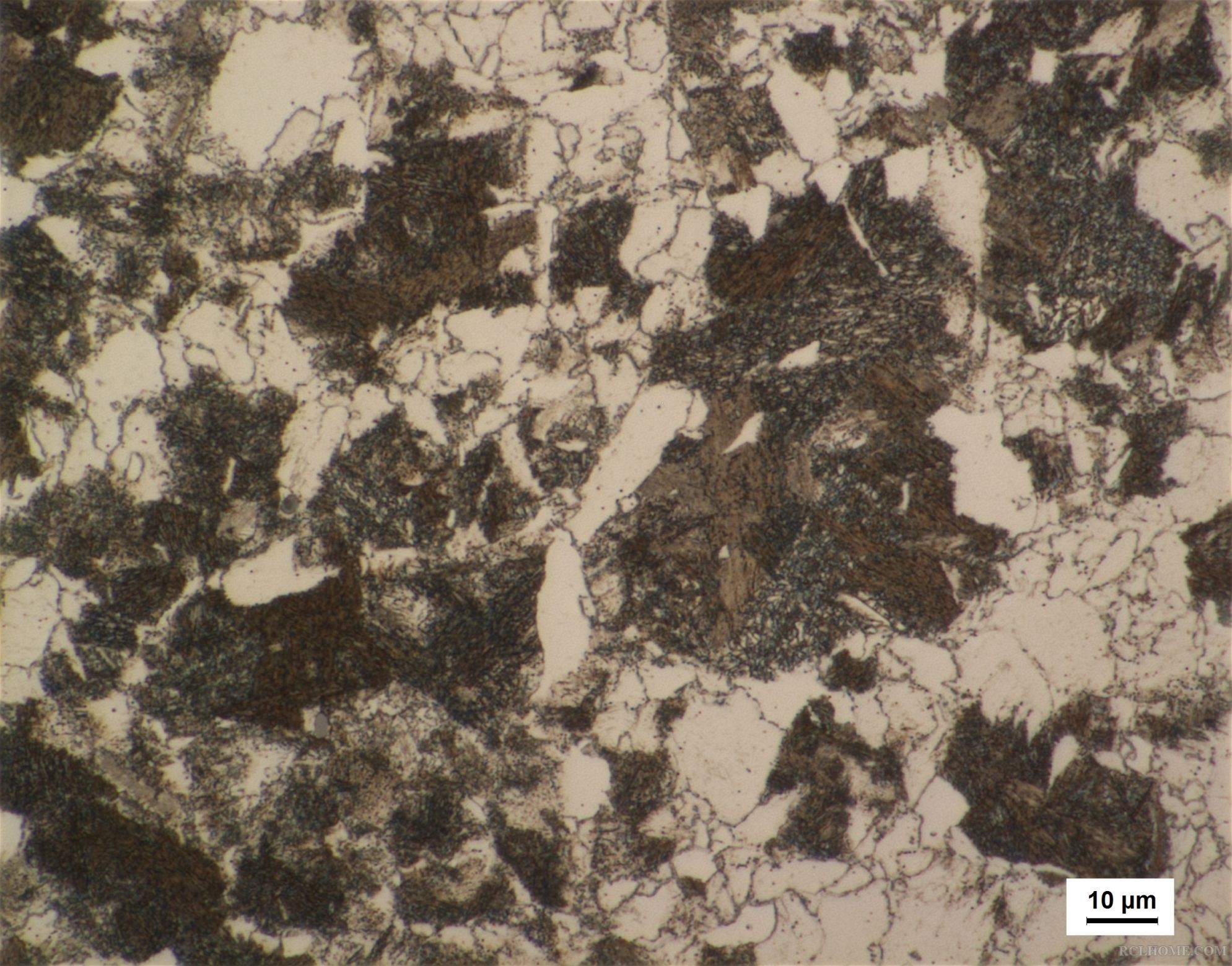

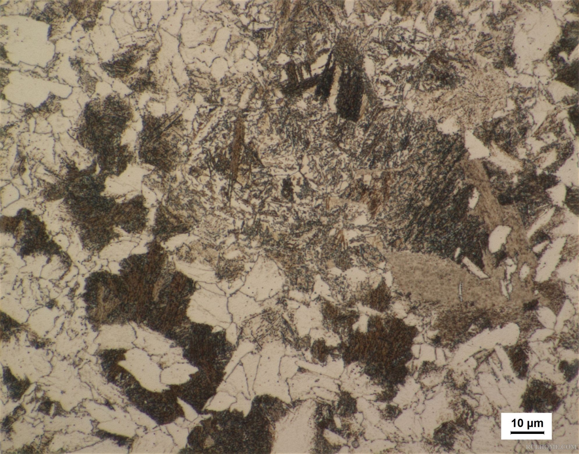

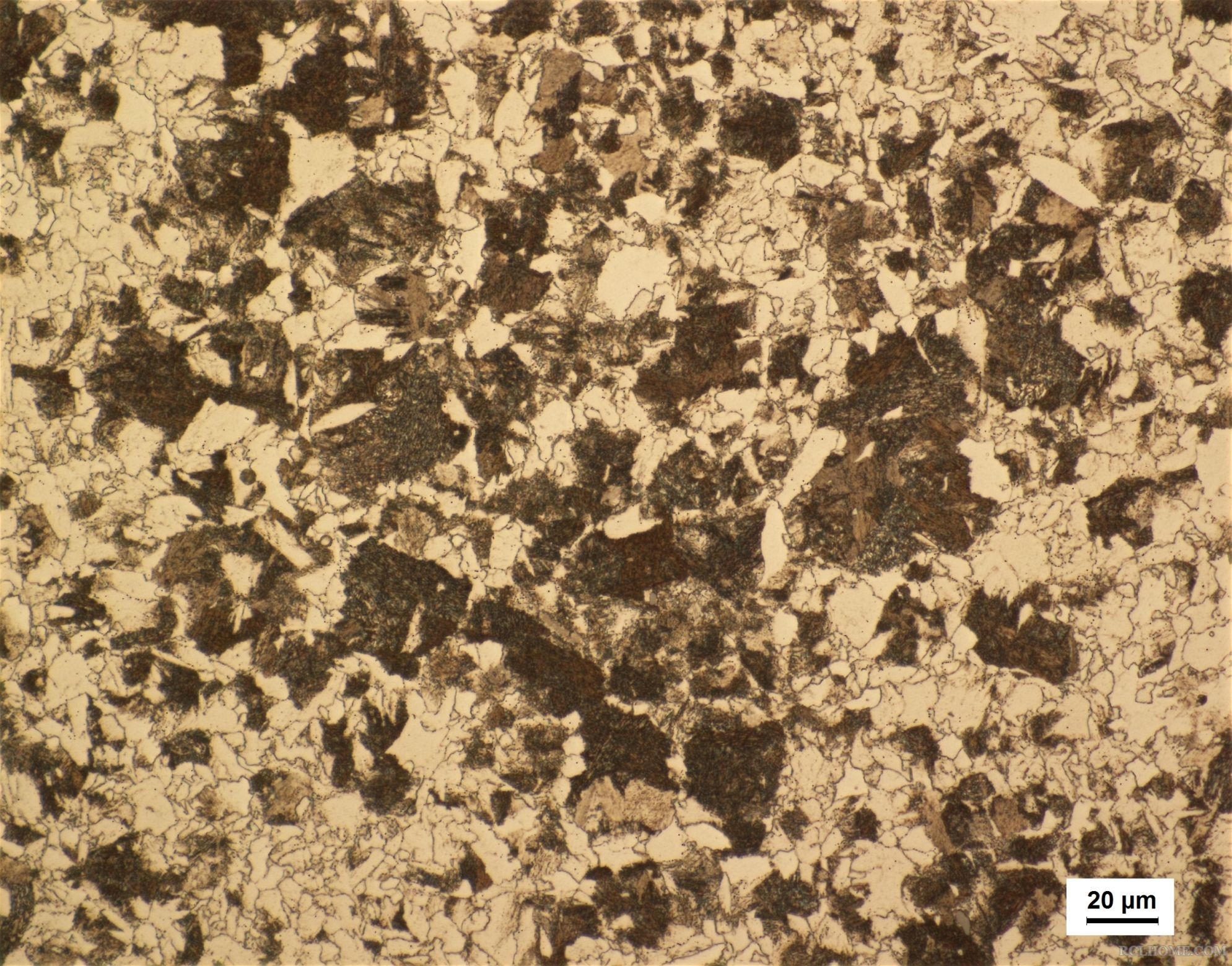

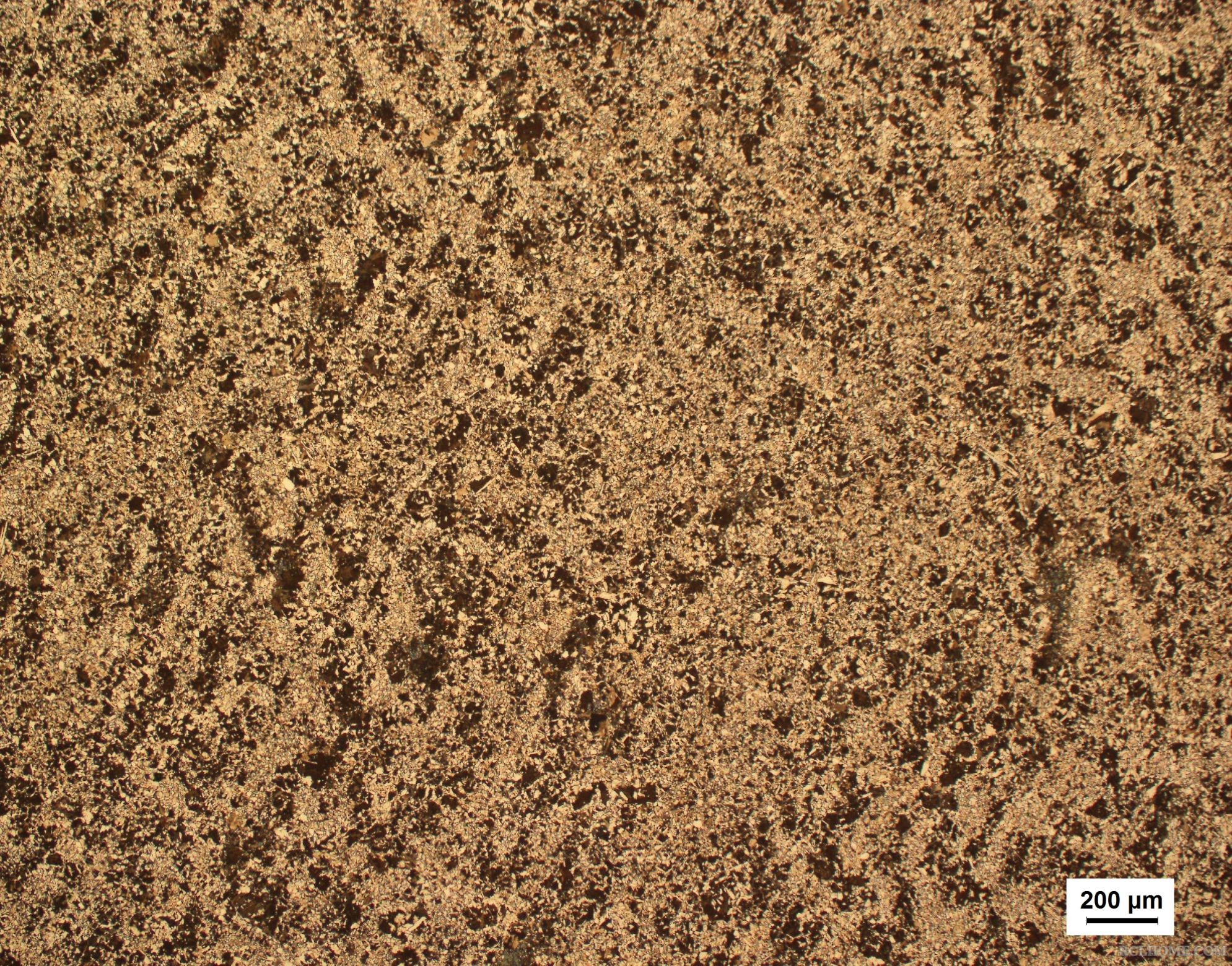

横向:
纵向:
横纵无明显的区别,不知道是由于锻造方式不同,还是完全未锻造。

发表于 2016-8-18 17:36:06 | 显示全部楼层
           这个材料的等温正火组织怎么有点很奇特啊
签到天数: 266 天
948
3878
3878
发表于 2016-8-18 19:53:27 来自手机 | 显示全部楼层
有可能终端温度过高,经过再结晶后晶粒发生重组 ,锻造形成的带状比不明显。
签到天数: 592 天
1310
4859
4859
发表于 2016-8-20 08:50:26 | 显示全部楼层
清淡,这个组织是否正常? 是否正火时间过长或者过热??
签到天数: 592 天
1310
4859
4859
发表于 2016-8-20 08:52:06 | 显示全部楼层
孤鸿踏雪 发表于 2016-8-18 17:36
这个材料的等温正火组织怎么有点很奇特啊
老孤,这个很像你上次给我介绍的组织。 铁素体呈菱形。 这个是否温度过高还是保温时间过长?
是否有晶粒粗大现象?
 楼主| 发表于 2016-8-20 09:57:19 | 显示全部楼层
在我印象里,好的这种低合金钢正常的正火组织是,均匀分布的铁素体+珠光体,这个珠光体和铁素体分布很不均匀,对后续热处理影响很大。我觉得如果后续是淬火,晶粒度的均匀性、产品的变形都是有影响的。
发表于 2016-8-20 16:32:42 | 显示全部楼层
Francois 发表于 2016-8-18 19:53
有可能终端温度过高,经过再结晶后晶粒发生重组 ,锻造形成的带状比不明显。 ...
终端?终锻?
发表于 2016-8-20 16:34:46 | 显示全部楼层
看不出有过热迹象
发表于 2016-8-20 16:35:20 | 显示全部楼层
是否有晶 ...
            这个晶粒不粗大
发表于 2016-8-20 16:39:58 | 显示全部楼层
清淡 发表于 2016-8-20 09:57
在我印象里,好的这种低合金钢正常的正火组织是,均匀分布的铁素体+珠光体,这个珠光体和铁素体分布很不 ...
           均匀分布的等轴晶是正火的理想状态,但不同化学成分的材料,正火的最终金相组织未必能够达到理想状态
            像20CrMnTi、20CrMo、SAE8620H、20MnCr5等低碳低合金结构钢正火很容易达到你所讲的理想状态,可是20CrNi3H、20Cr2Ni4A、22CrMoH这之类的材料正火组织难以达到理想状态
发表于 2016-8-21 07:51:47 来自手机 | 显示全部楼层
换个状态嘛,何必死磕等轴晶粒
签到天数: 2 天
93
230
230
发表于 2016-8-22 21:23:07 来自手机 | 显示全部楼层
等温正火的保温时间太长,珠光体渗碳体片发生破碎球化。金相上看有点模糊。
GMT+8, 2025-9-6 03:08 , Processed in 0.118093 second(s), 30 queries .
