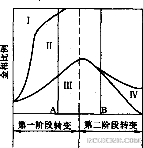

奥贝球铁的金相组织与等温时间的关系I一马氏体;Ⅱ一贝氏体;m一奥氏体;Ⅳ一碳化物。
第一阶段:等温淬火开始时,组织中形成大量马氏体和残留奥氏体。随后马氏体中一部分向贝氏体转变,另一部分则变为奥氏体。随时间的延长,马氏体量逐渐减少,而贝氏体和奥氏体逐渐增加,直到马氏体消失为止。由于贝氏体的含碳量比马氏体低,当马氏体转变为贝氏体时,有过剩的碳排出而进入奥氏体,致使奥氏体逐渐富碳直到饱和的程度。

 楼主| 发表于 2013-3-11 12:26:33 | 显示全部楼层
图:

高含硅量可抑制碳化物,细化贝氏体,改善性能。硅含量高于3.4%时韧性下降,尤其应尽量降低含锰量。美国、德国、日本等国各有标准牌号。美国有Grade 1~6、德国有GGG80B~150B、日本有FCD900A~1200A。中国4102柴油机曲轴的力学性能σb≥1000MPa、δ≥5%和上述国家伸长率相似的牌号的力学性能相仿。奥贝球铁的热处理过程是先将铸态球铁加热进行奥氏体化后,再在上贝氏体温度下等温淬火而获得。在淬火过程中铸铁组织的转变分为两个阶段(如图)。第一阶段:等温淬火开始时,组织中形成大量马氏体和残留奥氏体。随后马氏体中一部分向贝氏体转变,另一部分则变为奥氏体。随时间的延长,马氏体量逐渐减少,而贝氏体和奥氏体逐渐增加,直到马氏体消失为止。由于贝氏体的含碳量比马氏体低,当马氏体转变为贝氏体时,有过剩的碳排出而进入奥氏体,致使奥氏体逐渐富碳直到饱和的程度。第二阶段:由于饱和的奥氏体是不稳定的,随着时间的延长,奥氏体将分解为贝氏体型铁素体和碳化物。为获得适当的奥氏体和贝氏体比例,避免组织中出现马氏体和碳化物,使等温淬火处理的终了时间在图上的AB之间。在非合金化的球墨铸铁中,获得最佳性能的奥贝球铁的时间,大约只有10min,控制比较困难。特别是厚壁铸件,均热时间较长,因此拓宽等温处理的时间范围很重要。解决这个问题的关键是推迟或抑制从奥氏体中析出碳化物的过程。向球铁中加入适量的钼、镍、铜不仅有利于等温淬火处理,而且在第二阶段转变中,有效地抑制奥氏体中析出碳化物的过程,延长了析出时间,从而显著拓宽了等温处理的时间范围。合金元素加入量则根据铸件的壁厚而定。热处理时奥氏体化温度的选择不仅决定了奥氏体的含碳量,而且也影响到等温淬火中奥氏体的稳定性。从提高奥氏体稳定性出发,宜采用高的奥氏体化温度。在铸态组织中,如不含游离渗碳体时,可采用850~900℃。因温度过高,会使奥氏体晶粒粗化,从而影响到等温处理组织的粗化。等温处理温度对于获得良好的基体组织至关重要,贝氏体的数量和形态取决于等温淬火温度。在250℃下等温处理获得的组织中,下贝氏体数量大,奥氏体量少,结果强度高而韧性低。随着处理温度提高,下贝氏体变为上贝氏体,奥氏体数量也增多,则强度有所下降,而塑性和韧性有所上升。但当温度超过400℃时,将会发生由奥氏体析出碳化物的过程,结果塑性和韧性均将下降。为了照顾强度和塑性两个方面,等温处理宜选在300~380℃。

 楼主| 发表于 2013-3-11 12:38:19 | 显示全部楼层
图:
Ⅰ—马氏体;Ⅱ—贝氏体;Ⅲ—奥氏体;Ⅳ—碳化物

当过冷A冷却到400℃以下B转变区等温时,相变可分为三个阶段。
第Ⅰ阶段,从A中转变产生B-F并迅速生长,同时自F中排出多余的碳,进入周围A内。开始阶段A中碳含量还较低,所以B-F的转变较快。但此时AR含碳低,不稳定,如果这时就出炉空冷,AR将转变成M,得到的是B+M。
第Ⅱ阶段,B侧向长大并继续排出碳,转变越来越慢。随着B转变到一定量,AR被碳饱和到一定程度,AR越来越趋于稳定,B-F板条生长暂停。由于受Si的抑制不能排出碳化物,高含碳量使ARMs点降到-80℃到-120℃。这时将球铁件出炉空冷,在室温得到的是含碳量过饱和的B-F加富碳的、稳定的AR。如果是在330℃以上的BU区等温,到第Ⅱ阶段结束,可得到约40%AR加约60%BU,这是很理想的组织。
第Ⅲ阶段,如在第Ⅱ阶段结束后继续在330℃以上等温,由于AR处于热力学不稳定状态, 这时碳原子也还有一定扩散能力,结果碳化物终将从AR中析出,F板条也跟着生长,AR逐渐消失。这样冷到室温得到的基体组织,犹如钢中的BU,性能就差多了。这个过程一经启动,则进行得较快,而且无法逆转。在320℃以下的BL转变区,碳原子扩散能力已经很弱,第Ⅲ阶段转变即使发生,也进展很慢并且不可能进行到底,终将留下一定量的AR不再转变。有的研究认为最终会残留10% 。所谓掌握火候,就是要在第Ⅱ阶段结束时出炉空冷。出炉太早,B少,AR碳浓度低而不稳定,到室温要转变为脆性M。出炉太晚,AR已转变为F+碳化物,强度、韧性都不理想。这对于BU区淬火尤为重要。等温温度对BU淬火常用340380℃,获得高强度、高韧性;对BL淬火常用240300℃,获得高强度、高硬度和一定的韧性。等温时间一般为60120 min。
