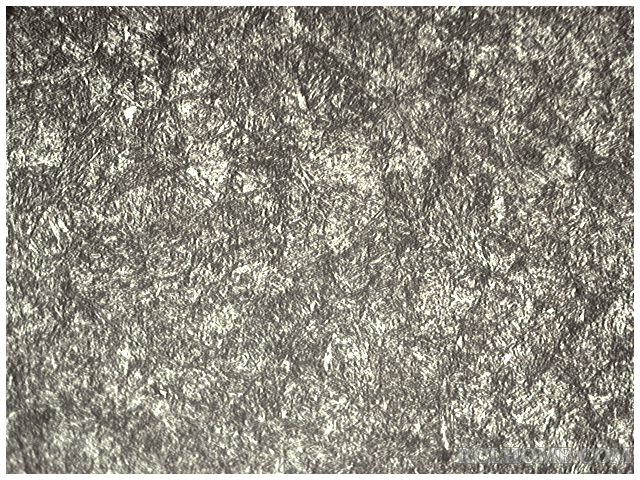

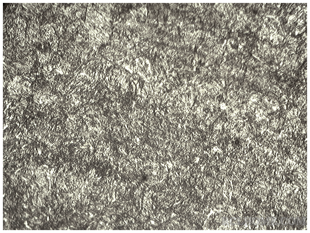

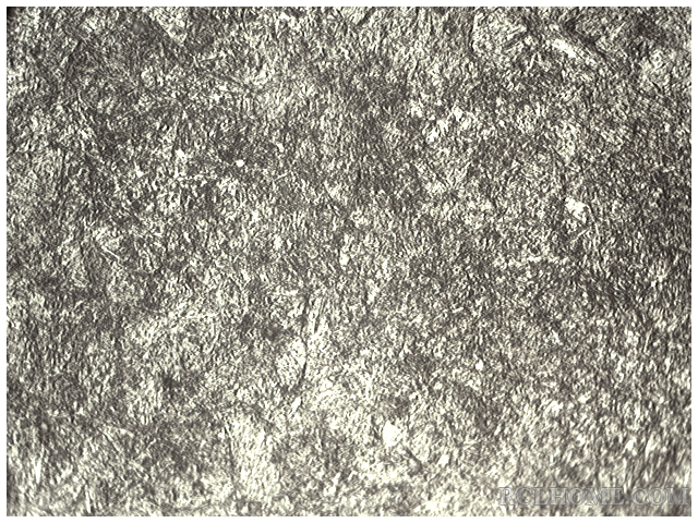

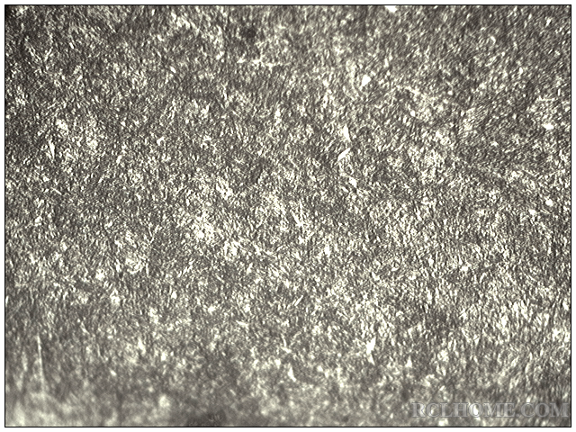

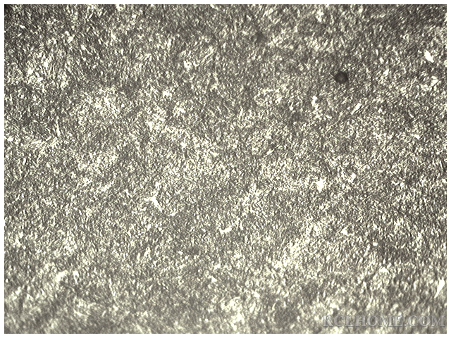

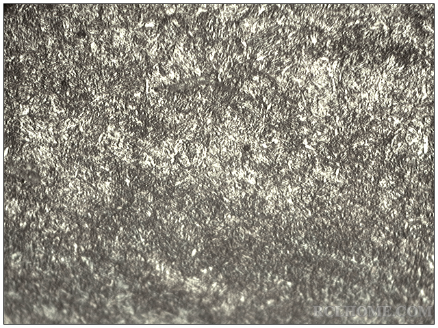

试验背景:现有一个产品,订单量比较大,鉴于正火成为了生产之瓶颈,所以老板想取消齿轮锻坯的正火处理,所以对正火与未正火齿坯所加工的产品进行了对比检测,结果见附件

6306
发表于 2013-3-11 13:19:22 | 显示全部楼层
建议杨工 做做晶粒度 一切都十分明了。未正火的马氏体特别粗大。

从提供的信息来看,组织差异不大,齿形齿向有差异,正如尹工所说,应力没有释放,会引起变形超差严重些甚至开裂,这个钱还是省不得,可以建议上等温正火线。

       为什么金相组织差异不大呢?
