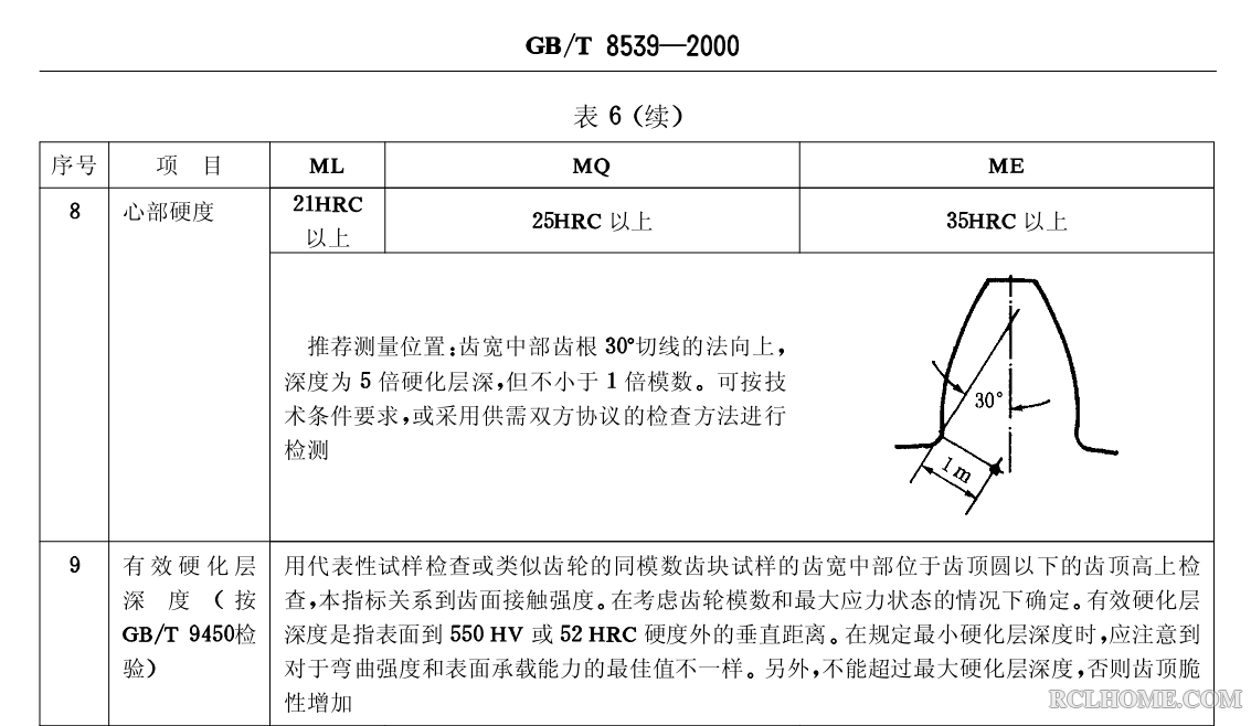

      请大家谈一谈对”齿宽中部位于齿顶圆以下的齿顶高上检查“的理解!

 楼主| 发表于 2013-3-12 14:12:33 | 显示全部楼层
村长 发表于 2013-3-12 13:10
就是在点划线上?
       点画线哪个位置?再说了,也不可能在点划线上。
签到天数: 131 天
162
1543

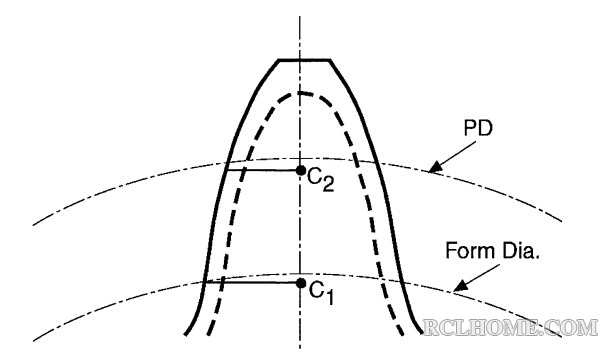

发表于 2013-3-12 15:12:58 | 显示全部楼层
我是在齿面检测的,有见过沿着点划线测试的!
 楼主| 发表于 2013-3-12 15:19:09 | 显示全部楼层
       可主题上的那段文字是如何解读为您这个示意图的?
签到天数: 131 天
162
1543
7510
7510
发表于 2013-3-12 15:26:38 | 显示全部楼层
我是这样做的
江湖 + 5 感谢交流!
