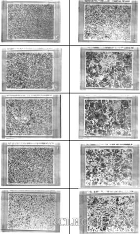

只在渗碳淬回火金相标准上看到有关的心部铁素体评级标准,希望了解中碳钢和中碳合金钢淬火态心部铁素体相关评级标准

 楼主| 发表于 2016-8-23 08:04:21 | 显示全部楼层
我们金相检查班师傅都是以经验评级,没有标准参考

 楼主| 发表于 2016-8-23 08:05:16 | 显示全部楼层
图片看不太清楚,貌似是淬火回火之后的

 楼主| 发表于 2016-8-23 08:30:26 | 显示全部楼层
GB/T13320-2007《钢制模锻件  金相组织评级图及评定方法》有调质态心部铁素体的评级图,加热不足或冷却形成的游离铁素体经过回火之后会保留下来,虽然调质态不比淬火态容易观察,倒也可以参考,但是图很不清楚,并且没有相关文字说明

这些都是老资料了    没有找到清晰版的
