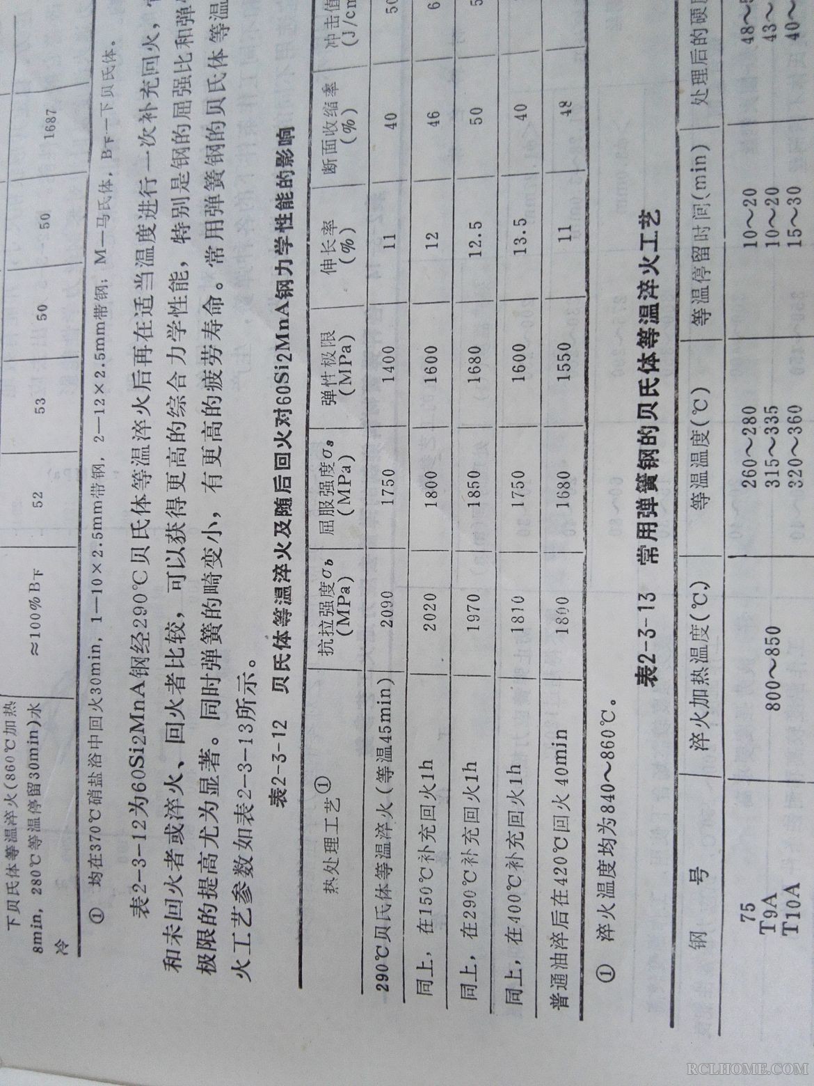

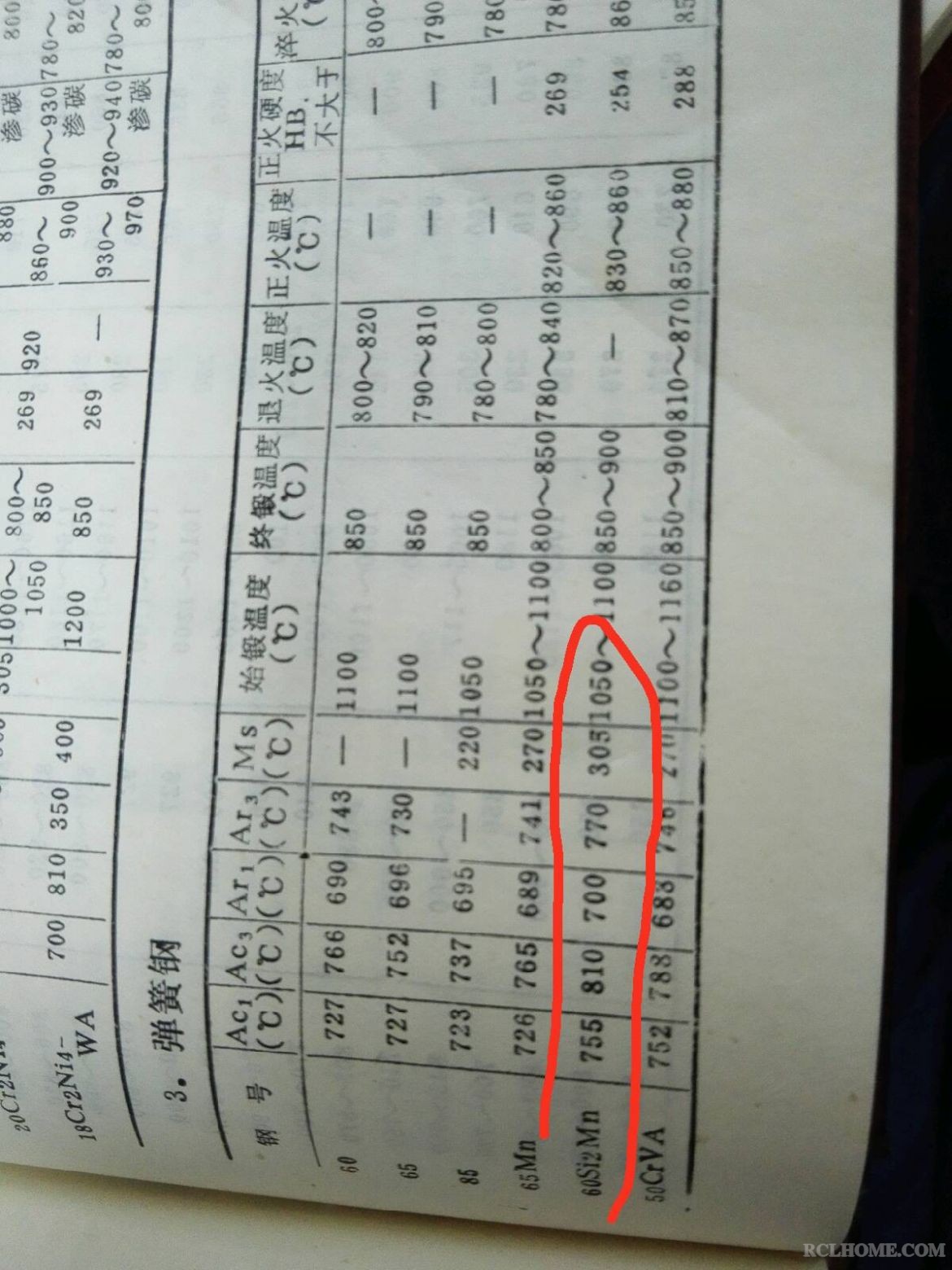

 楼主| 发表于 2016-8-24 11:10:58 | 显示全部楼层
附上两张图  在热处理手册上查到的
材料临界温度
材料临界温度
工艺
工艺
