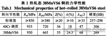

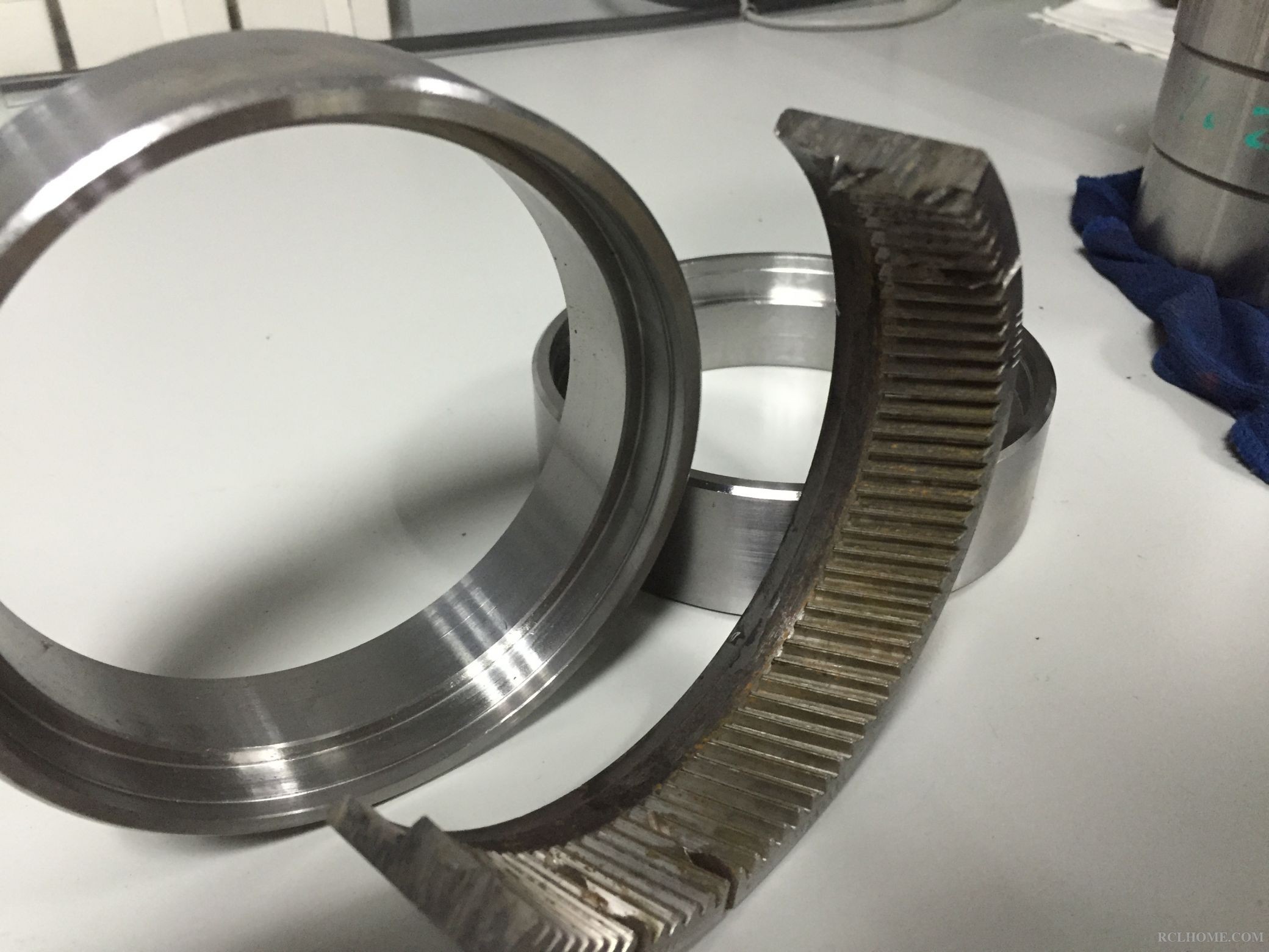

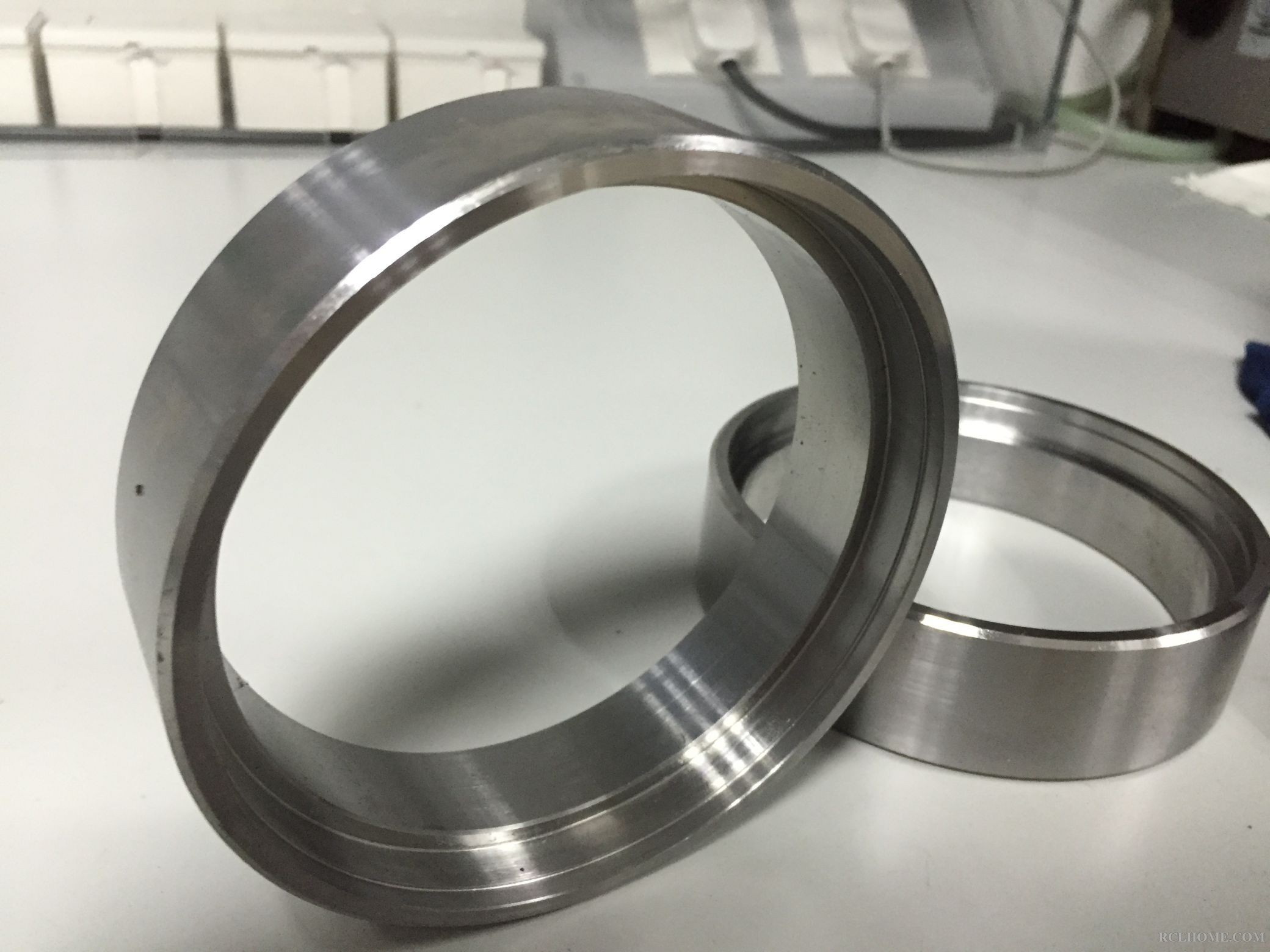

通过这篇论文,我们可以看到不同的材料进行切、拉、钻有不同的组织要求。我一个朋友,之前选择的材料是38MnVS6,硬度要求228-266HBW。后来老板为了省钱,把材料换成40Cr,硬度也在240HBW左右,但是拉齿后表面不光,有的还拉坏,感觉就像刀切口香糖一样,粘粘的感觉。我帮他做了几组试样,退火的、不同温度回火的,退火的硬度只有190左右,拉出来想过很好。但是淬火+回火的,随回火温度的升高,拉出来的效果越差。就38MnVS6和40Cr,其实含碳量相差不远,难道就是因为其他合金的影响?

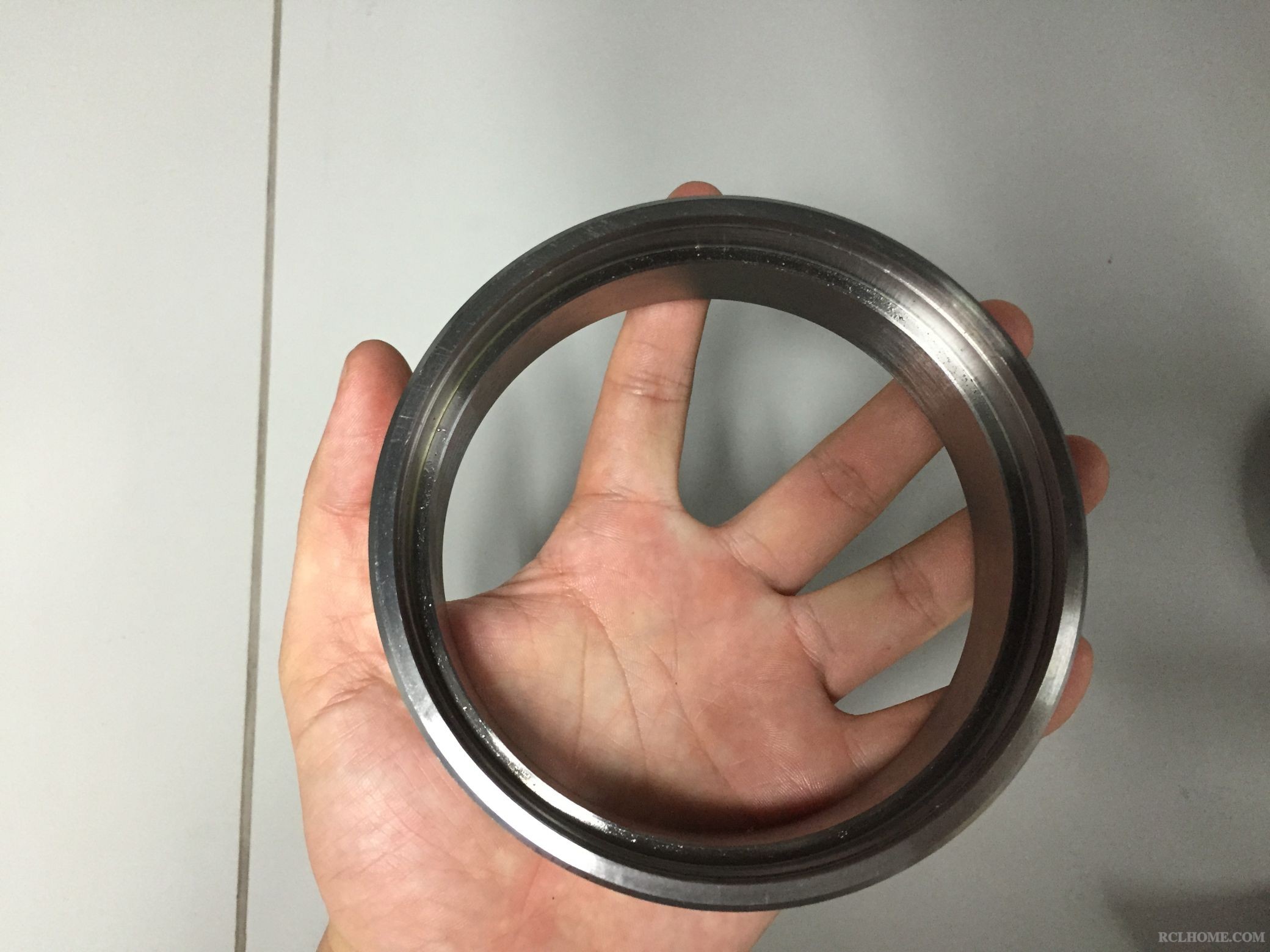

下面是件图片:

38MnVS6改40Cr前面那个是易切削钢   当然漂亮呀

有。我做了退火的,拉出来很好。但是我觉得正火和退火的不适合该产品,因为这是变速箱上的,拉齿后要氮化,调质比正火组织具有更好的综合机械性能。现在他库存很多,不知道怎么办了。我说如果你们可以再把硬度要求降低,全部用真空退火再做。但是感觉这样就是违背良心在做东西!

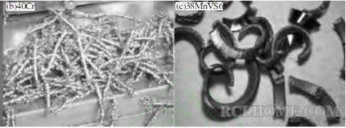

哦    我看多半您得换把拉刀了   估计您的是把大切削量的刀    光调其他的参数搞不定

这个不是一个切削量级别的    你用右边的刀和工艺干左边的件   出来的就不是左边的断屑和表面质量
清版现在应该就是这个问题

38MnVS6 是非调制钢,通常是热锻后控冷,获得铁素体和珠光体基体组织,在控冷过程中,钒的碳化物弥散均匀析出,致使强度和硬度升高,硬度表面和心部均匀,和MnS 一起使得切削容易进行,刀具寿命提高。 加工后不需要后续热处理,可以获得接近于40Cr调质后的力学性能。价格要比40CR贵很多。
另外,40Cr如果不调质,光正火的话,机械性能要远差于 38MnVS6.

发表于 2016-8-24 14:02:05 | 显示全部楼层
Francois 发表于 2016-8-24 13:47
38MnVS6 是非调制钢,通常是热锻后控冷,获得铁素体和珠光体基体组织,在控冷过程中,钒的碳化物弥散均匀 ...
您有228-266HBW区段两种材料的屈服,抗拉,延伸,收缩和冲击性能的对比吗
这些数据对版主进行工艺改进将有很大帮助
