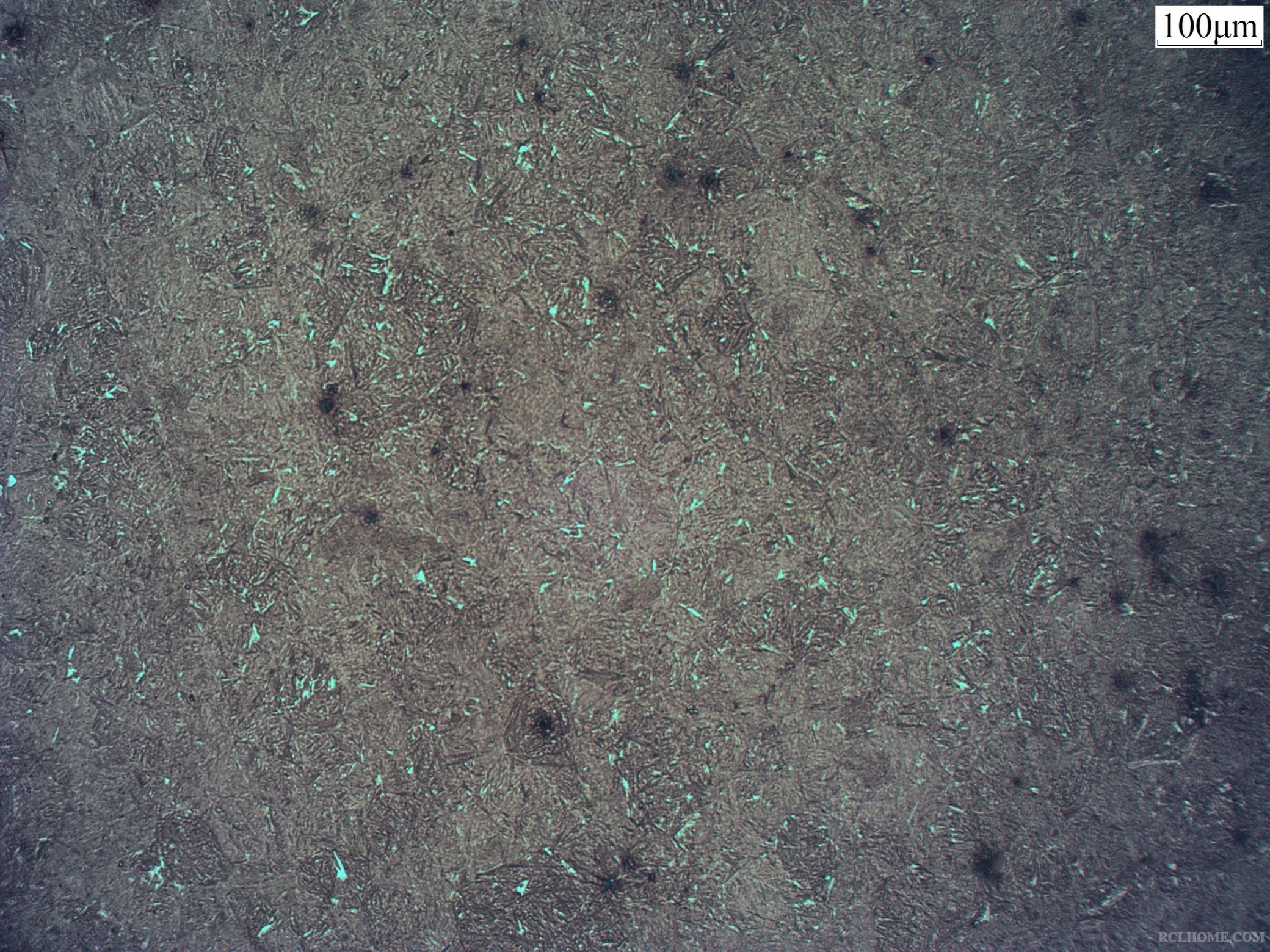

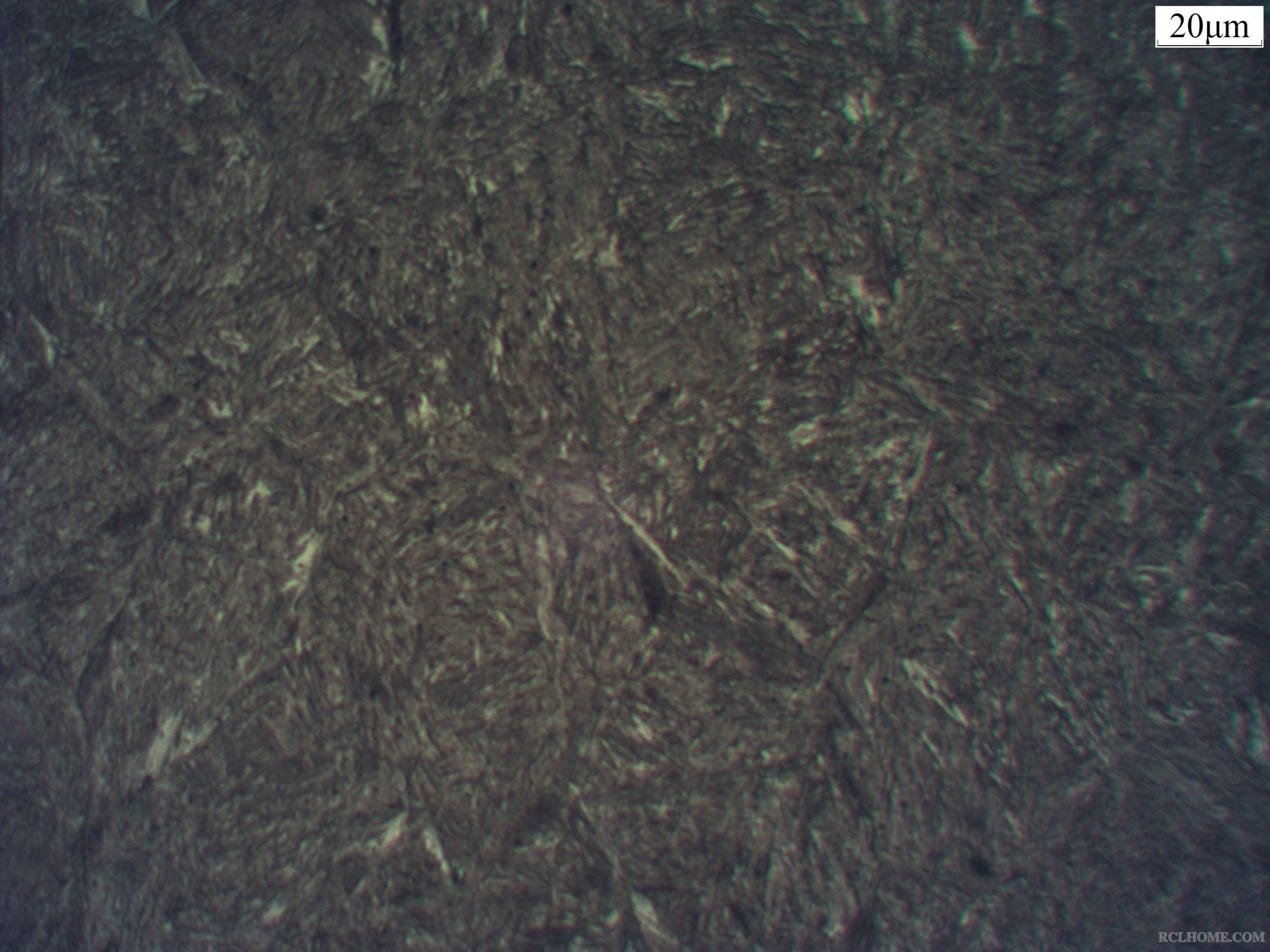

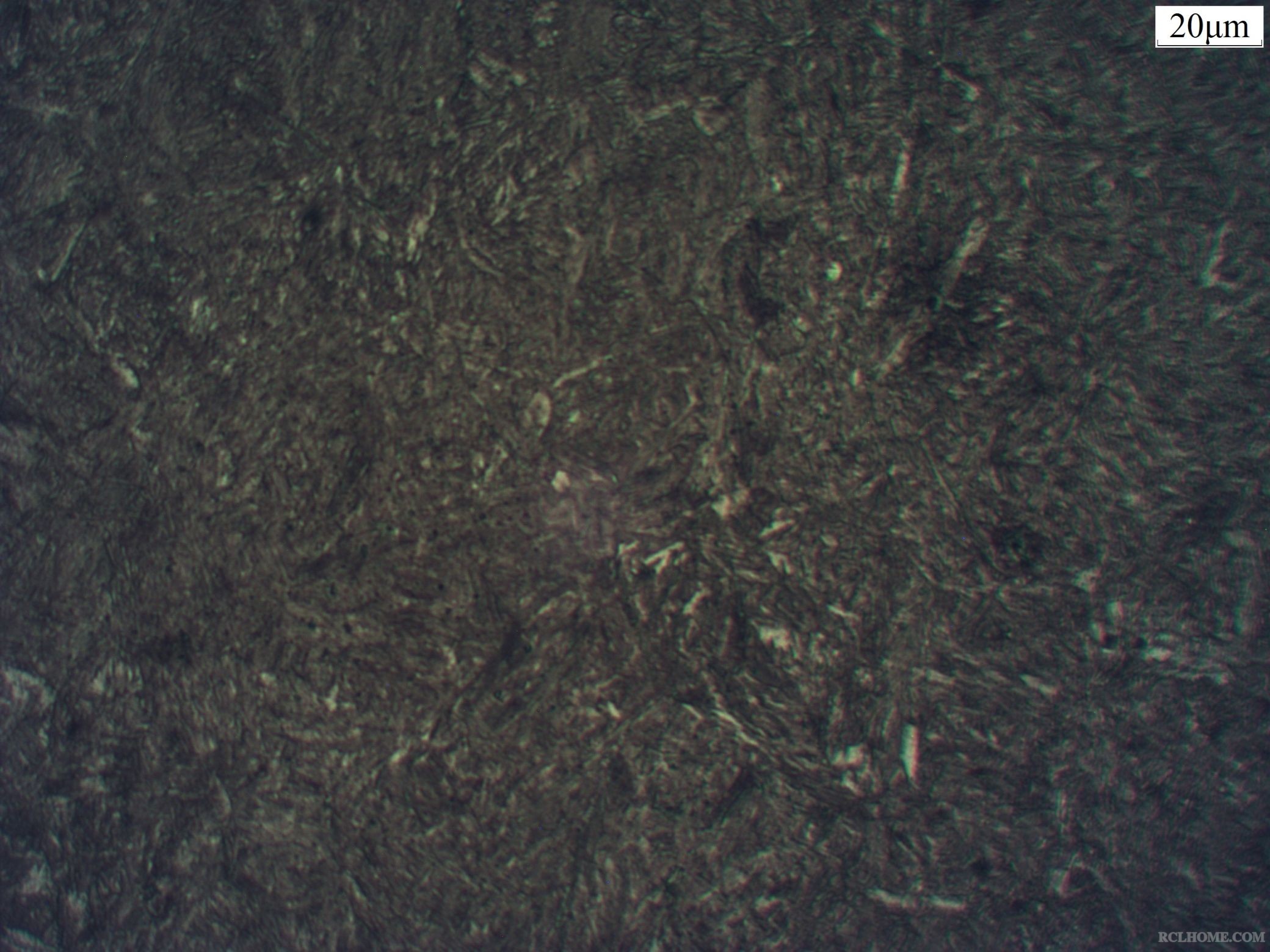

材料65Mn,热处理过程不清楚。硬度HV515,麻烦各位帮忙看看组织有什么问题?个人觉得,铁素体+马氏体,马氏体针偏大

HV515?回M+残A?  我不太懂别的工艺,瞎说的。 如果是马氏体,组织应该算3级。 个人的看法,我是瞎说的,请前辈指点。

不知道你这个试样尺寸多大?以前的公司做过65Mn等温淬火,硬度大概就是52HRC左右,组织是下贝氏体+马氏体+残奥。我感觉有点像,不能确定,个人瞎说。

应该是回火屈氏体+少量铁素体吧。瞎蒙的,清淡大侠鉴定一下吧。

马氏体形态还是清楚的,但是硬度是屈氏体的硬度了。

晶界有铁素体析出,冷速不够。

板厚度5mm,组织中下贝氏体和马氏体个人感觉很难分,请前辈赐教,如果有图标出更好,谢谢!

不好意思,从你的图片上我也不好分辨下贝氏体和马氏体,它们的形态比较像,我一度认为等温得到的都是马氏体+残奥,曾经因为这个问题,我去材料研究所检测过,它们也只能凭自己的经验分辨。

个人觉得没什么问题。

是什么组织? 回火马氏体+残奥? 还是如上所说的有贝氏体,或者铁素体?

保持马氏体位相的回火屈氏体。

中温回火得到的回火屈氏体。低倍看上去一些白色以为是铁素体,实际上不是,可能是位相或区域性含碳量不同造成的,组织算正常。

低倍下我也认为是铁素体,实际上并不是。

清淡, 你看得出是什么组织么?
由于没有给出工艺。 我也不太肯定。

根据他的硬度看,应该是淬火+中温回火组织。

我觉得这个硬度也有可能是贝氏体等温淬火,从这个样品的厚度来看是有可能的。没有具体的工艺还是很难判断。

如果得到的是下贝,完全不用管它有什么危害,如果是上贝那就不好了,但是看组织未见上贝。有点下贝没问题的。

我觉得还是要知道工艺和性能要求才能知道是不是有问题,具我了解65Mn做等温淬火是不需要回火的,硬度过高和过低都不好,过高说明马氏体过多,会比较脆,过低会影响疲劳性能。因此只要知道工艺条件和工艺要求才好判断是不是合格。这个是个人瞎说。

这个组织是不是有点粗大?

怎么说了,看你的要求。要是能做出晶粒度来就一目了然了!
