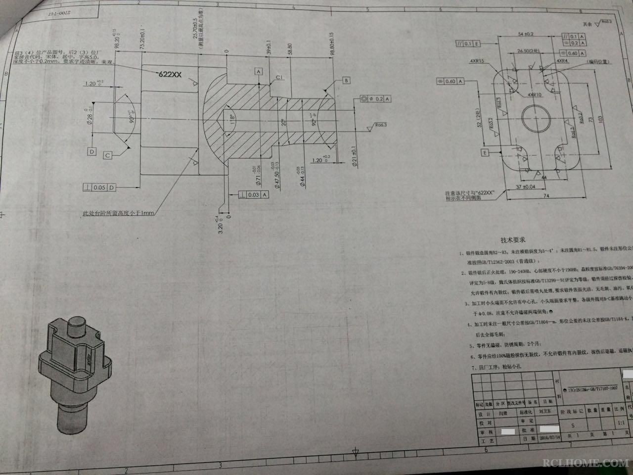

这个零件莫名开裂,请专家分析一下原因。
 楼主| 发表于 2016-8-26 12:29:14 | 显示全部楼层
 楼主| 发表于 2016-8-26 12:33:30 | 显示全部楼层
这个零件是船用油泵上的单体泵,材质为17Cr2Ni2Mo,求助的是毛坯件供应商,毛坯工序过程为:锻造-正火-机加工,出厂有探伤检验,都没有裂纹。毛坯交与客户后,还有碳氮共渗,精加工。在客户那里处理后,有大量的裂纹出现。

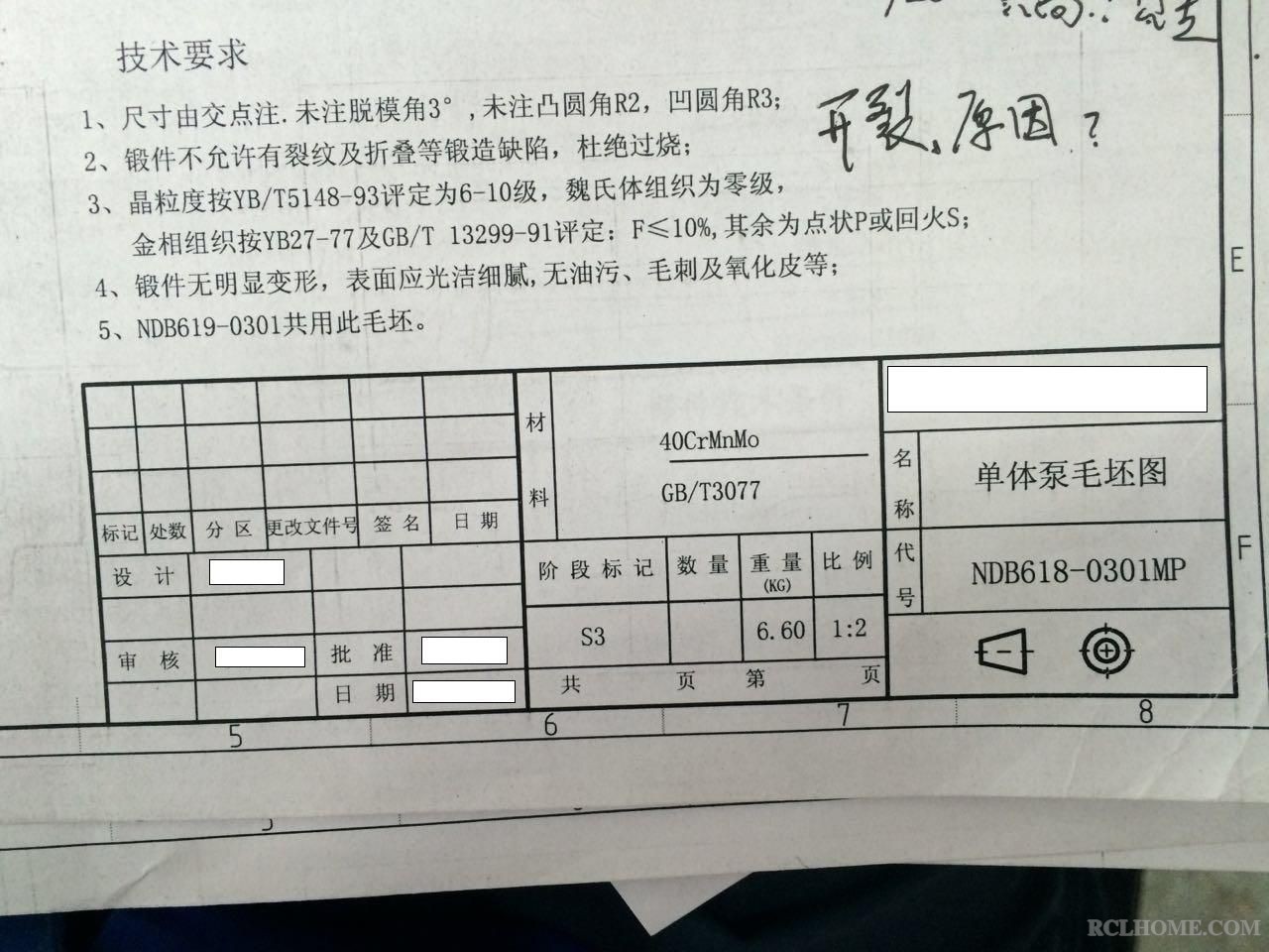

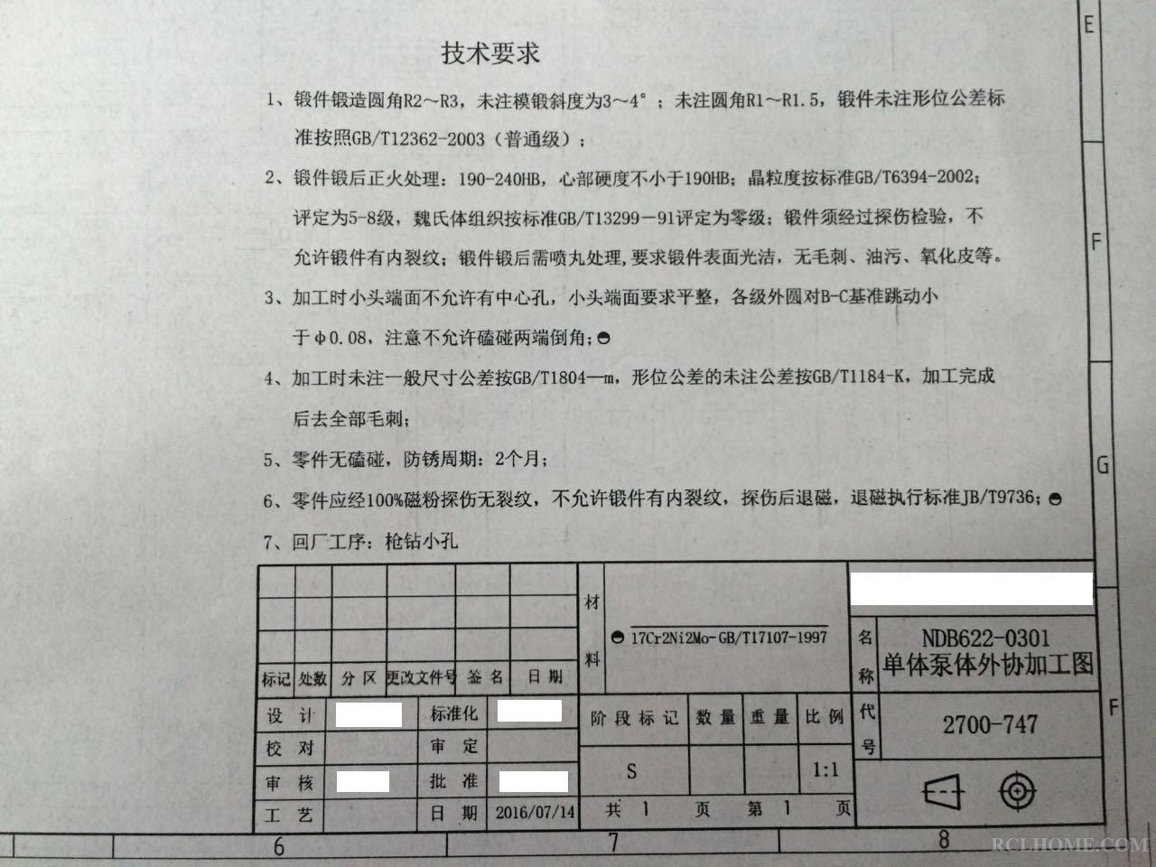

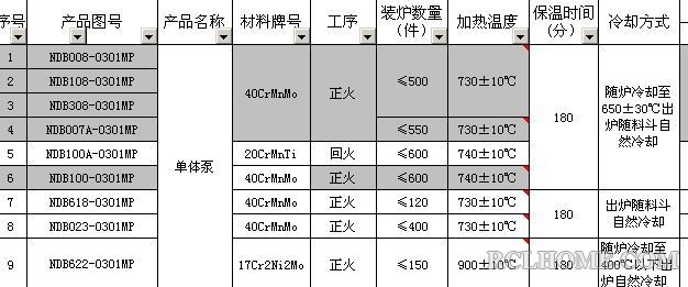

另外,最后一张图是说的正火工艺吗?正火用730C? 我看不懂了,这是什么正火?

资料比较乱,说是17Cr2Ni2Mo材料碳氮共渗的,图片又有40CrMnMo材料,还手写了“开裂原因”。说是正火,温度却为730℃,说是正火,却随炉冷却至650℃出炉。那个阶段发现开裂的,哪个部位开裂的,怎么裂的,都没有交代,连个实物图也没有。洪版的毛坯供应商做事火急火燎

材质为17Cr2Ni2Mo的件开裂,正火930℃,锻造-正火-机加工,出厂有探伤检验,粗加工毛坯交与客户后,还有碳氮共渗,精加工,我们自己这边在出厂检验开裂也是比例很大,客户那边也反馈他们在精磨平面加工出现裂纹,磨加工裂纹是多条细小裂纹。现我们这边对裂纹切片准备组织分析,现求助大家对这种材料的热处理工艺和锻造加工有没有好的建议。谢谢!

那么多材料740正火,?有正火作用吗?

我个人感觉问题出在正火工艺上,这个正火工艺随炉冷却即不是等温退火,也不是正火后+高温回火。如果是锻造折叠,后续的探伤是可以探测出来的,磁粉或X光均可以检测出来。
