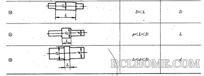

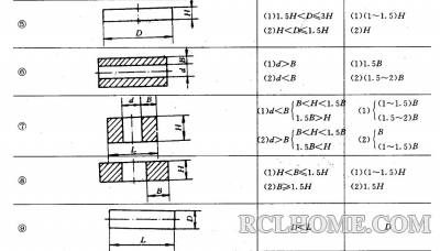

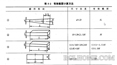

发表于 2013-3-12 14:57:25 | 显示全部楼层
zzy0566 发表于 2013-3-12 14:52
谢谢,可惜是英文的啊,哎,翻译去
看看这个

汪工能抽时间把这个问题解释下吗?谢谢。大和久重雄在150问里说到这句, (冷却效果的比例是,球:圆棒:板=4:3:2)。   但 没有说是在什么前提下。第一页有两位高工说的不一致,一位说前提是有效厚度一样,一位说前提是质量一样,汪工对这有什么看法,谢谢。
发表于 2013-3-16 14:34:59 | 显示全部楼层
zzy0566 发表于 2013-3-16 14:23
汪工能抽时间把这个问题解释下吗?谢谢。大和久重雄在150问里说到这句, (冷却效果的比例是,球:圆棒: ...
一位说前提是有效厚度一样,一位说前提是质量一样,其实是一个意思。

发表于 2013-3-16 16:27:37 | 显示全部楼层
zzy0566 发表于 2013-3-16 16:11
那两位要表达的意思好像不是这个意思吧,再说了质量一样有效厚度好像不一样吧,不是很明白,望高工详解, ...
就是同样的:“球的直径:圆棒的直径x高度:钢板的厚度x宽度”都是一个尺寸。
