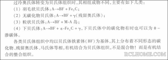

见下面资料的观点:

这个说法是不是更权威或者说更在理一些呢?
大家说说。

      如果您认为他权威,您就得承认“无碳化物贝氏体不是单相组织”

也许是问题本身有问题,大家的意见并不矛盾。
无碳贝氏体:是单相。
组织:无碳贝氏体+富碳奥氏体。
从形成条件来看,形成的组织不可能只有无碳贝氏体而没有奥氏体,所以说无碳贝氏体是一种组织的说法并没有意义。我们说组织一般说所有相的集合,如淬火时得到马氏体和残奥,问淬火组织是什么,一般不会说单相马氏体组织,而说组织是马氏体+残奥。
这个问题,如果将无碳贝氏体换成马氏体,是类似问题。
残阳结论:
1)无碳贝氏体是单相;
2)不会形成无碳贝氏体单相组织
