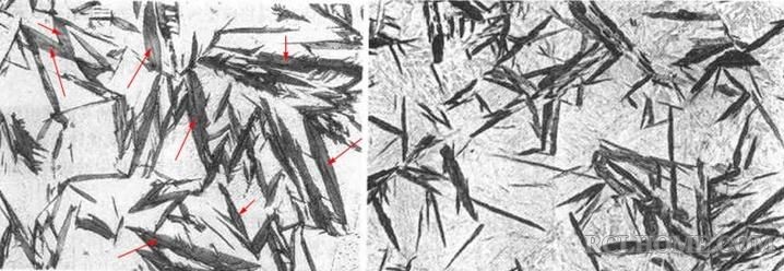

图片中哪里是贝氏体?请高手帮忙指出,谢谢!!!
贝氏体
贝氏体
发表于 2016-8-29 11:52:30 | 显示全部楼层
下贝和马氏体很像,都是针状,但是下贝属于半扩散相变,针会穿过晶粒;马氏体针只是晶内形成。所以相对来说下呗贝看上去针更长,而且下贝比马氏体更易腐蚀,颜色会更深。虽然有这些特征,但是还是很难区分。如果性能全部满足,也没必要非去把下贝找出来,这样没什么意义,淬火处理,有一点下贝没什么危害。

原始图片经扫描再复制,不知多少变了,已失去原有色泽,细看较黑的针即为下贝氏体.

 楼主| 发表于 2016-8-29 19:40:25 | 显示全部楼层
清淡 发表于 2016-8-29 11:52
下贝和马氏体很像,都是针状,但是下贝属于半扩散相变,针会穿过晶粒;马氏体针只是晶内形成。所以相对来说 ...
谢谢前辈耐心讲解!

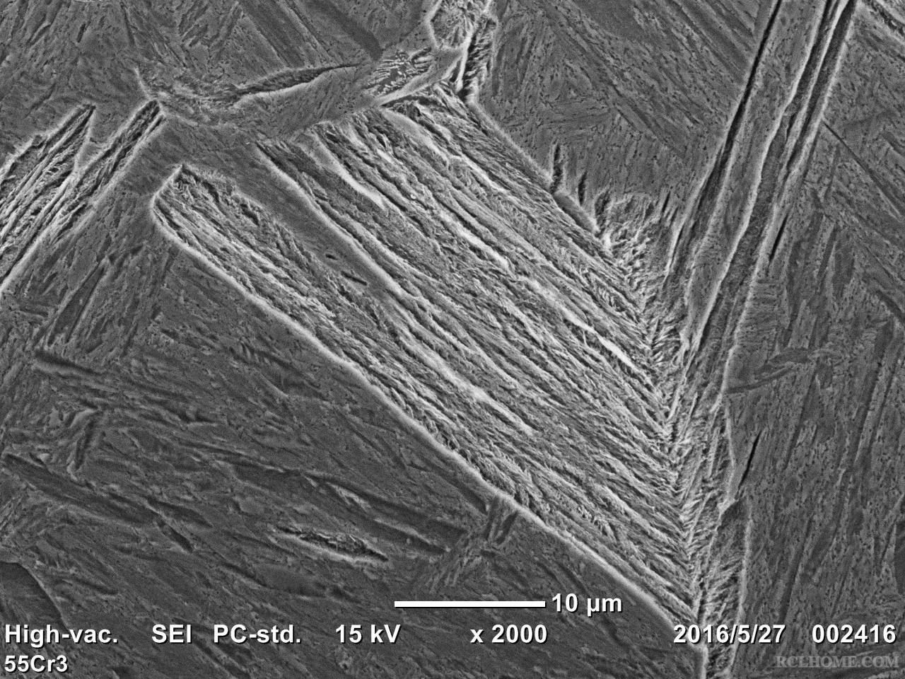

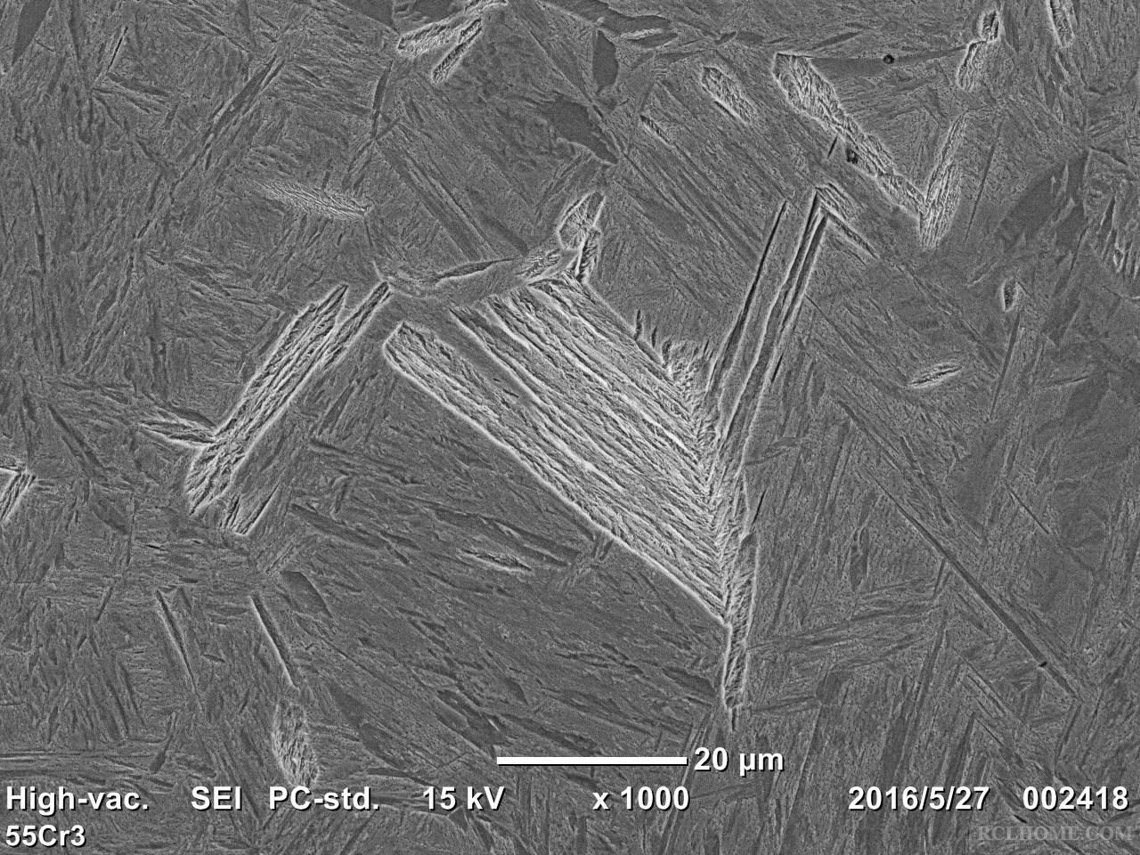

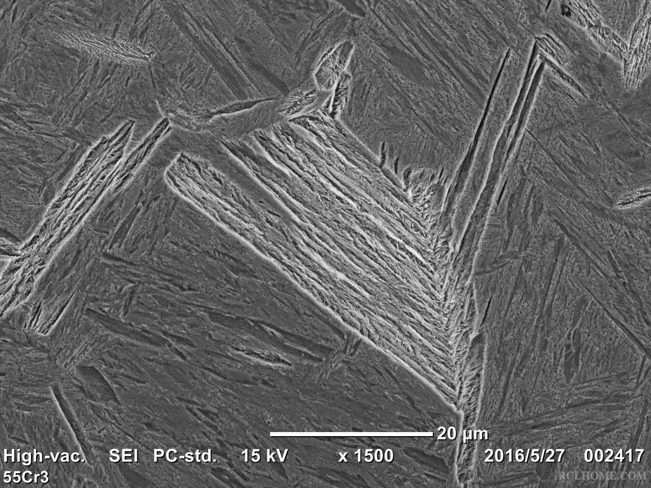

发表于 2016-8-30 16:44:07 来自手机 | 显示全部楼层
电镜扫描可以很清洗的分辨二者结构不同。清淡君,能否share下电镜扫描图片?

发表于 2016-9-5 13:23:50 | 显示全部楼层
Francois 发表于 2016-8-30 16:44
电镜扫描可以很清洗的分辨二者结构不同。清淡君,能否share下电镜扫描图片? ...
下贝没拍过,上贝到是有:

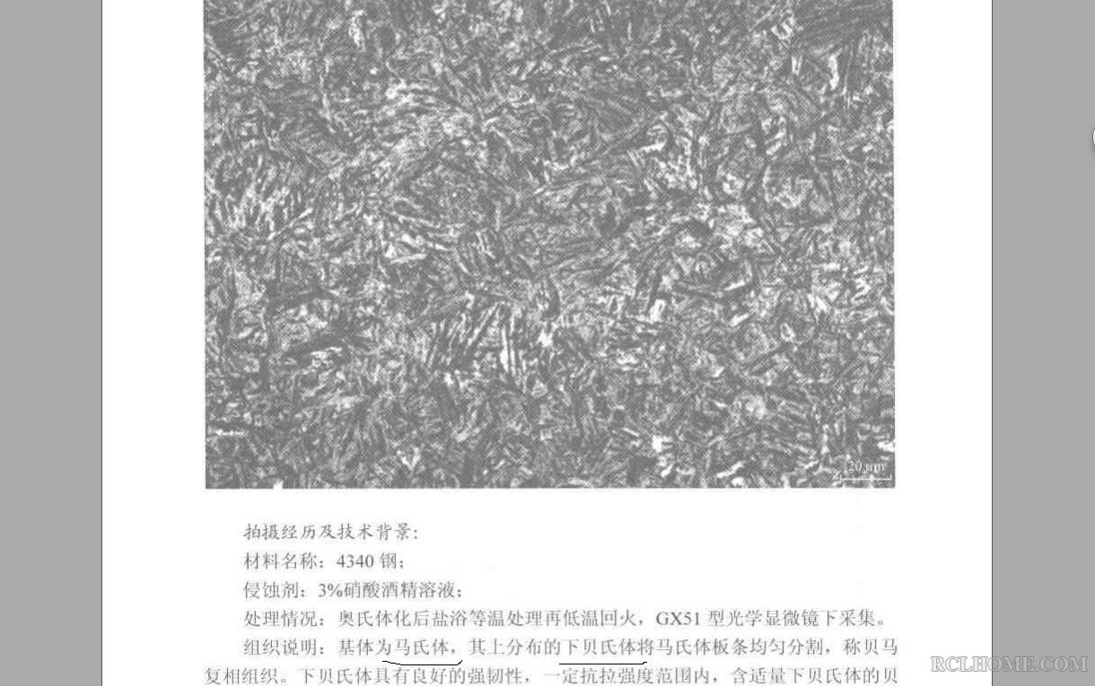

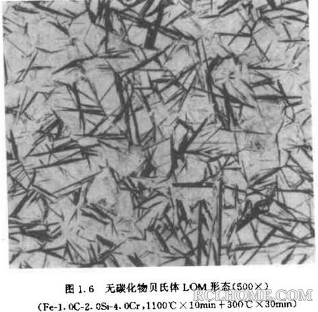

清淡 发表于 2016-9-5 13:23
下贝没拍过,上贝到是有:
左马右贝400X
