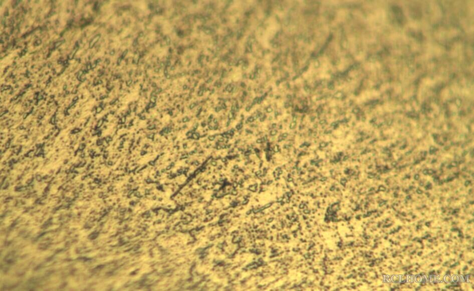

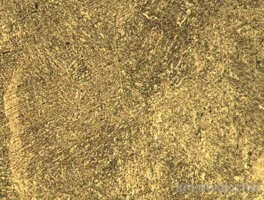

 楼主| 发表于 2016-9-1 08:12:25 | 显示全部楼层
不好意思,图片太大了,没上传上来,刚刚才弄明白。
100x
100x
400x
400x

发表于 2016-9-1 12:08:03 来自手机 | 显示全部楼层
第一副图片中存在混晶组织,而且组织粗大。冲击肯定会低了。

发表于 2016-9-1 14:12:54 | 显示全部楼层
感觉晶粒粗大,第一副图里有碳化物栾晶界。
