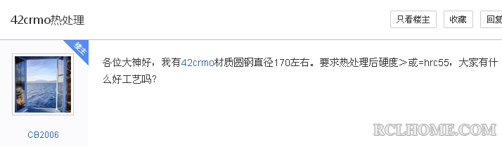

此题是否有解?
发表于 2016-8-29 18:35:41 | 显示全部楼层 |阅读模式
        如题,看附件(截图)

像这么大直径的零件,要求硬度又那么高,选择一种可行的钢牌号就是,何必一定要吊死在42CrMo钢上?用科学的态度顺其自然多好,为什么非得拧着来?提这一类难点问题,在论坛中屡见不鲜。不知道杨工想过没有,喜欢玩这种感觉的人,与他小时候成长过程中习惯于用 ‘就不 ’ 的逆反心理对抗父母的正面教育密切相关,父母的妥协和容忍养成了他的主观意识习惯于凌驾于客观现实之上,是当今儿童教育中隐藏的一种悲剧,长大成人也改不过来,不是吗!即便你帮他解决了,也只是表皮高硬度,有多大工程意义?说不定还带来其它缺陷问题

如果是表面可以高频的,如果是整体,就是一个外行人瞎定要求

质量效应,我记得直径80的,油淬有时候就打不起来硬度。

仅仅是要求表面硬度的话可以采用渗碳淬回火处理;这么粗的材料,心部就无能为力了。

很有可能是沟通有问题,是理解错了,
