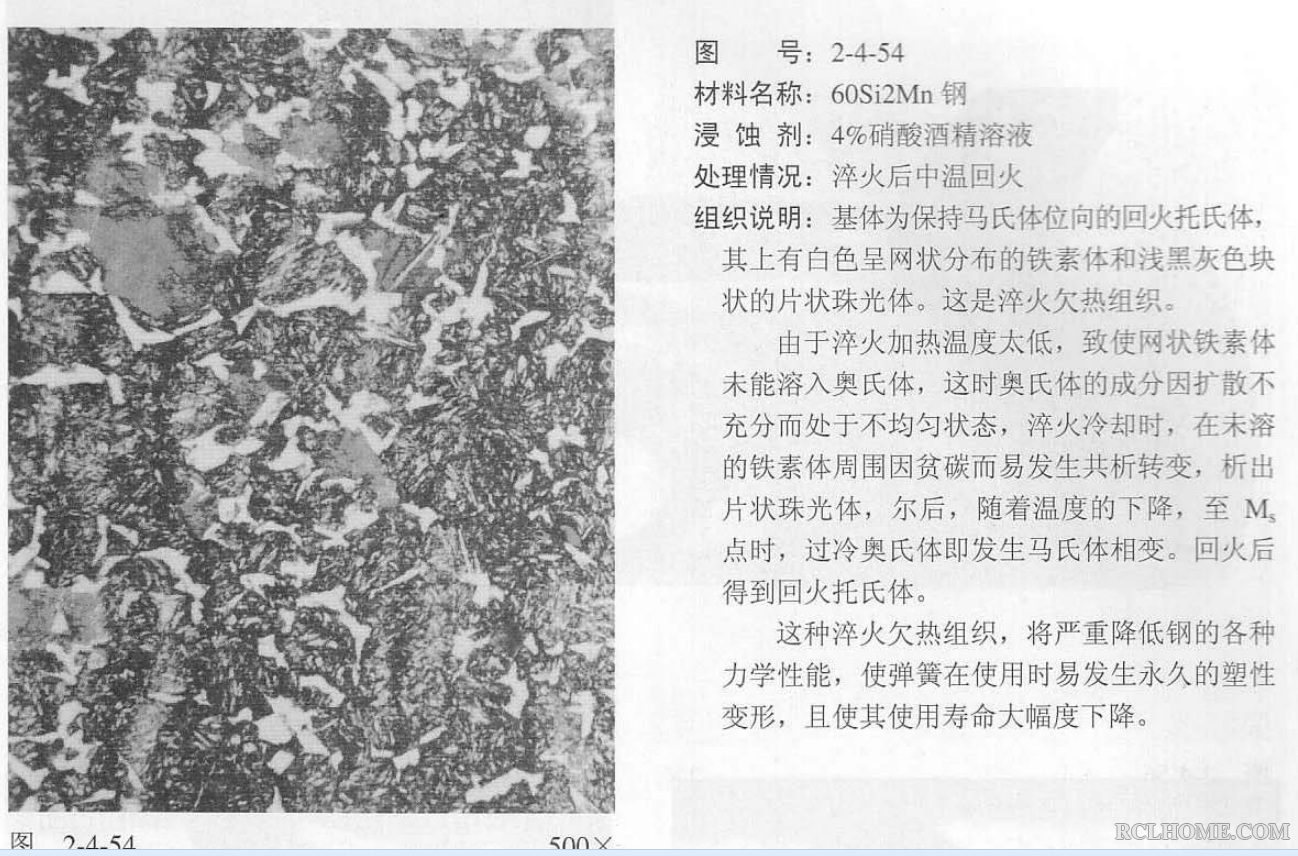

未溶铁素体和析出铁素体区别?哪幅是未溶铁素体?哪幅是析出铁素体?
书本介绍
书本介绍

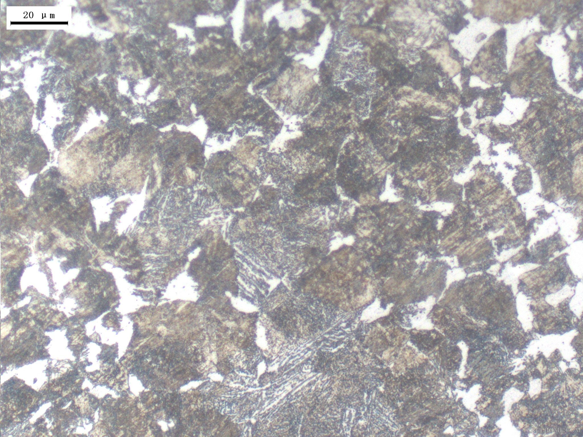

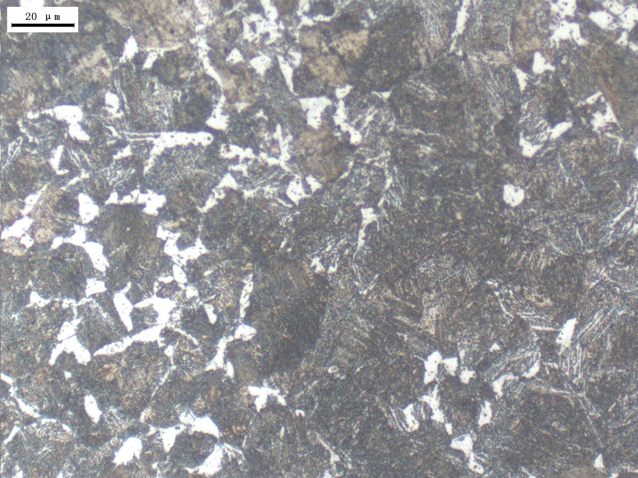

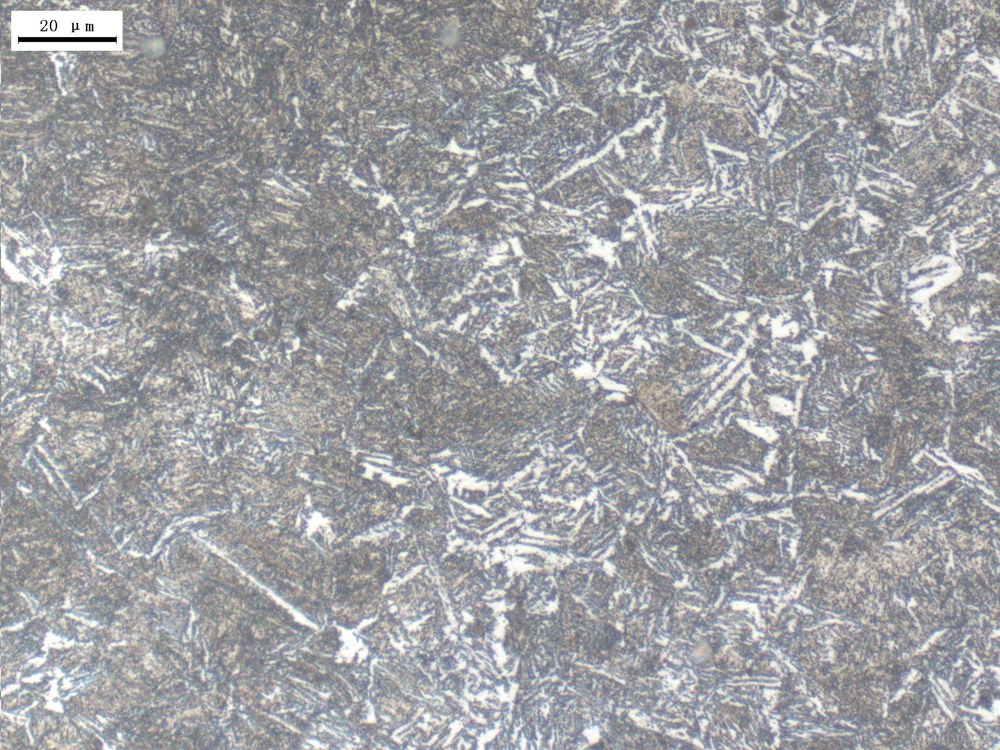

 楼主| 发表于 2016-8-29 22:26:17 | 显示全部楼层
后面4幅图是40Cr材料,淬火,回火。

发表于 2016-8-30 08:04:25 | 显示全部楼层
不知道你想表达什么?是铁素体,碳化物和残奥的区别?

发表于 2016-8-30 09:48:22 | 显示全部楼层
水与火的工作 发表于 2016-8-30 09:15
析出铁素体与未溶铁素体的区别?
我觉得要综合判断,这两个铁素体形态其实有时候很像的。举个例子:亚共析钢退火后的亚温淬火,这个未融入的铁素体其实还是有点网状特征的和亚共析钢完全奥氏体化,然后先析铁素体有类似之处。但是至少有一点我们可以判断,那就是晶粒的大小。前面个是亚温淬火,说明温度并不高,那么奥氏体晶粒就不会很大。第二个是完全奥氏体化后析出部分铁素体再淬火,至少后面一个晶粒度会比前一个的大。还是很多微小的细节,把这些全部综合起来分析能够大概判断出,不一定百分百判断出

发表于 2016-8-30 10:01:33 | 显示全部楼层
析出铁素体与未溶铁素体的区别?
个人觉得,如果是正常的淬火,先共析铁素体会伴随着非马氏体组织出现。两者的区别还是要看热处理工艺才好判断。个人瞎说

 楼主| 发表于 2016-8-30 10:26:52 | 显示全部楼层
清淡 发表于 2016-8-30 09:48
我觉得要综合判断,这两个铁素体形态其实有时候很像的。举个例子:亚共析钢退火后的亚温淬火,这个未融入 ...
我觉得这两种如果没有区分开,就无法判断是加热保温时间不足或加热温度低(有未溶铁素体)还是冷却过慢(有析出铁素体)。

发表于 2016-8-30 16:16:28 | 显示全部楼层
水与火的工作 发表于 2016-8-29 22:26
后面4幅图是40Cr材料,淬火,回火。
你的工件截面多大?这几幅照片时近表面组织还是近心部组织?

发表于 2016-8-30 17:08:40 来自手机 | 显示全部楼层
后四付副图片我觉得铁素体是先析的,并有上贝和珠光体等非马。

 楼主| 发表于 2016-8-31 16:52:56 | 显示全部楼层
怎么看出来的?

 楼主| 发表于 2016-8-31 16:54:27 | 显示全部楼层
1-4直径越来越大,具体多大忘记了。位置,距离表面相同距离。

发表于 2016-8-31 22:28:20 来自手机 | 显示全部楼层
水与火的工作 发表于 2016-8-30 10:26
我觉得这两种如果没有区分开,就无法判断是加热保温时间不足或加热温度低(有未溶铁素体)还是冷却过慢( ...
个人愚见:如你第二个图有比较大的块状铁素体,一般应该是淬火加热的问题,淬火冷却由于冷速较快,即使出现铁素体多沿晶界,呈长条状同时可能伴随非马组织。猜测从你的四福图可以看出淬火温度越来越高,未溶铁素体越来越少。

发表于 2016-9-2 09:51:14 | 显示全部楼层
金相分析不是一个靠白色黑色来区分组织的过程,而是要结合采用的热处理工艺、组织分布的形态来进行综合分析的过程
比如说
加热保温时间不足或加热温度低,因为奥氏体的形核是从晶界开始,此时来不及溶解的铁素体分布在基体内,同时,如果保温时间不足,奥氏体来不及均匀化,冷却时局部会发生托氏体转变。
冷却过慢,铁素体的形成同样也是从晶界开始,此时,铁素体分布在晶界上,同时存在托氏体转变、贝氏体转变等。

 楼主| 发表于 2016-9-2 18:57:41 | 显示全部楼层
jyhfly 发表于 2016-8-31 22:28
个人愚见:如你第二个图有比较大的块状铁素体,一般应该是淬火加热的问题,淬火冷却由于冷速较快,即使出 ...
是直径越来越小

 楼主| 发表于 2016-9-2 19:01:36 | 显示全部楼层
Alex 发表于 2016-9-2 09:51
金相分析不是一个靠白色黑色来区分组织的过程,而是要结合采用的热处理工艺、组织分布的形态来进行综合分 ...
“加热保温时间不足或加热温度低,因为奥氏体的形核是从晶界开始,此时来不及溶解的铁素体分布在基体内。“这个是在原来晶体内,也是在淬火后的晶界上吧

发表于 2016-9-3 14:38:54 | 显示全部楼层
simida 发表于 2016-9-3 11:39
清淡, 请问区分这2者有何用意?
这个很耐人寻味, 特别是他们是否对产品力学性能,品质有影响?  ...
判断加热温度和保温时间问题,还是出炉到入淬火介质时间太长问题。
