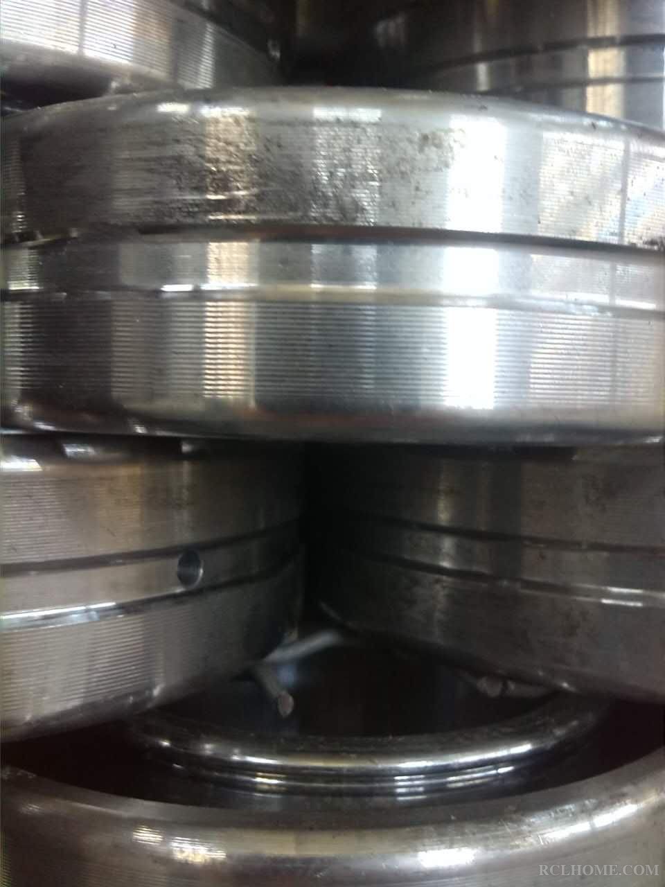

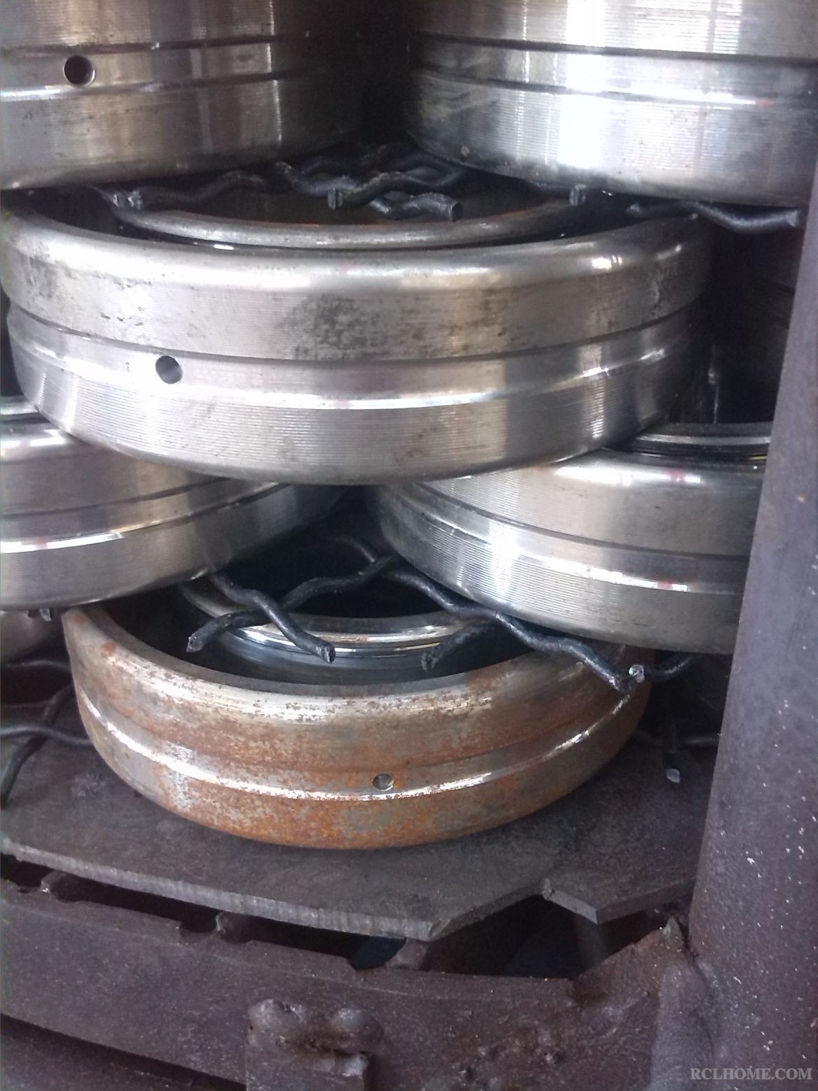

在热处理之前,工件未清洗或清洗不干净,表面有部分油斑和锈斑,请问热处理后工件会有什么现象?(比如:轴承套圈)
地下水冲洗风干的1
地下水冲洗风干的1
地下水冲洗风干的2
地下水冲洗风干的2

 楼主| 发表于 2016-9-1 12:07:38 | 显示全部楼层
客户淬火工艺,轴承圈进炉前只是简单的地下水清洗、风干!想问下正确的作法?

 楼主| 发表于 2016-9-1 12:08:26 | 显示全部楼层
客户淬火前,轴承圈只是简单的地下水清洗、风干!
想问下正确的作法?

发表于 2016-9-1 12:31:55 | 显示全部楼层
想问下正确的作法?
锈不深还好   后面还磨的呀

 楼主| 发表于 2016-9-1 13:52:17 | 显示全部楼层
东方 发表于 2016-9-1 12:31
锈不深还好   后面还磨的呀
那油污呢?另外地下水能作为清洗液吗?不能会有什么影响?

发表于 2016-9-1 13:59:23 | 显示全部楼层
油污烧干了啦

 楼主| 发表于 2016-9-1 14:14:49 | 显示全部楼层
哦,谢谢~
那贵单位或您接触到的,关于热处理前的零件清洗,是个什么流程(或什么设备,什么清洗液进行清洗)?

发表于 2016-9-1 14:19:23 | 显示全部楼层
niedeyi 发表于 2016-9-1 14:14
哦,谢谢~
那贵单位或您接触到的,关于热处理前的零件清洗,是个什么流程(或什么设备,什么清洗液进行清 ...
一般淬火表面差点就算了啦    渗碳渗氮那就不行了    清洗就多了
通过式的和超声波的用清洗剂(清洗-漂洗-烘干),真空的用碳氢化合物

发表于 2016-9-19 13:01:02 | 显示全部楼层
以前用专门的清洁剂,现在就用洗涤剂了,感觉没什么区别。。。锈会产生火星,市场上有专门的除锈剂。。

发表于 2016-9-19 20:01:33 来自手机 | 显示全部楼层
超声波配合水基清洗剂或碳氢溶剂,做好漂洗工序
