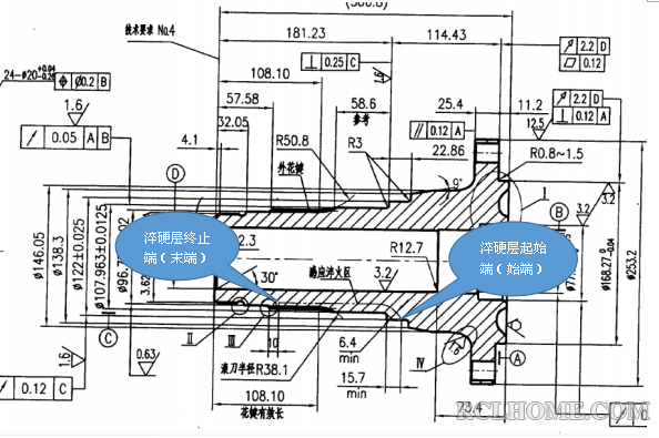

          如题,这个http://www.rclhome.net/forum.php ... 51191&fromuid=8产品的技术要求升级了,原来的工艺装备(感应器和淬火机床)是否还能使用?

感应器也许要做过,内径做大点就好了

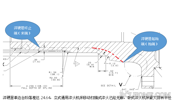

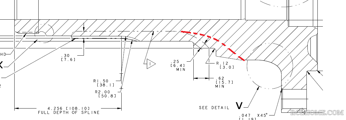

          红色虚线显示,要求中频淬火淬硬区域的延伸

          原要求与现要求对比(图)

          没有那么简单吧?在整个淬硬层分布的长度方向,淬硬层单边台阶落差达24.64,孤以为立式通用淬火机床移动扫描式淬火已难以有解。

孤鸿踏雪 发表于 2016-9-1 21:46
没有那么简单吧?在整个淬硬层分布的长度方向,淬硬层单边台阶落差达24.64,孤以为立式通用淬 ...
落差虽有中间倒是有点缓冲的斜角跟R角,加点预热或许可以试试
整体加热,电源功率是否满足是个问题

工件多长? 立式淬火机床肯定整体淬火是不现实了。 扫描的话,应该入林工所说,台阶,R角预热,然后扫描加热应该没问题,冷却要及时是真的。

量少用扫描,量大用整体,机床不用换。
