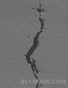

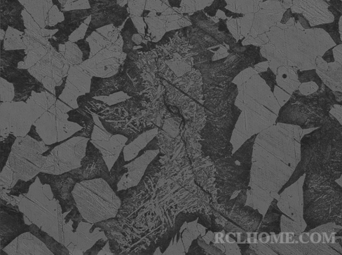

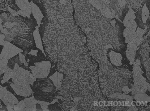

Q345E   锻后  正火     粗车后探伤  密集缺陷      去一个位置解剖后  金相如附图  请各位高手  LOOK    是怎样形成的。
内裂纹
内裂纹
热加工对17Cr2Ni2Mo渗碳钢奥氏体晶本质晶粒度、混晶的影响.pdf
357.04 KB, 下载次数: 38
清淡 + 20
33
126
126
发表于 2016-9-2 12:58:13 | 显示全部楼层
从组织来看:裂纹位置的为魏氏铁素体形貌。整体金相组织可知晶粒度均匀性差。结合魏氏组织形成原因:锻后冷却速度快(热应力),组织不均匀(组织应力),是产生裂纹的两个方面的原因

发表于 2016-9-2 14:37:41 | 显示全部楼层
我遇到过类似材质,类似处理方式,类似的缺陷。分析是白点。

前辈,麻烦问一下裂纹边上那一块叫什么组织?
发表于 2016-9-3 08:00:45 | 显示全部楼层
不太确认!我觉得可能是贝氏体组织。一般正火出现这样的情况很可能是合金偏析造成的,就是该处奥氏体足够稳定,空冷形成贝氏体。但是你这是Q345,应该不含什么合金才对。
签到天数: 2477 天
3417
19667
发表于 2016-9-3 08:30:27 | 显示全部楼层
清淡 发表于 2016-9-3 08:00
不太确认!我觉得可能是贝氏体组织。一般正火出现这样的情况很可能是合金偏析造成的,就是该处奥氏体足够 ...
同感   周边铁素体和珠光体先高温形成    裂纹区贝氏体后低温形成应力大
发表于 2016-9-3 08:34:36 | 显示全部楼层
虽然有应力,但是我觉得这点组织转变应力还不至于会造成开裂(个人观点)

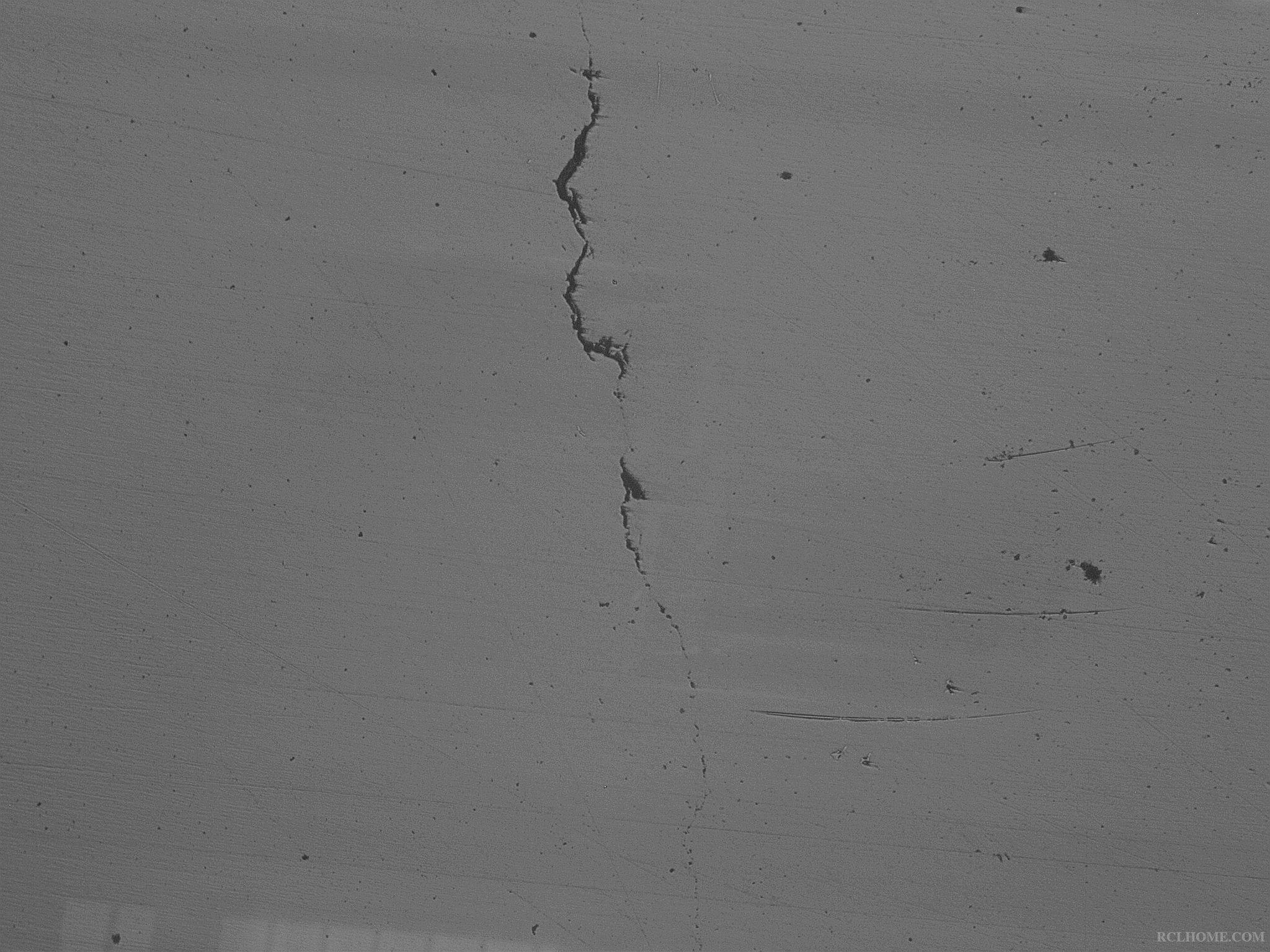

嗯   该裂纹是一次拉裂还是由某个裂纹核扩张形成    不知道清版怎么看    有一个未腐蚀的金相最好

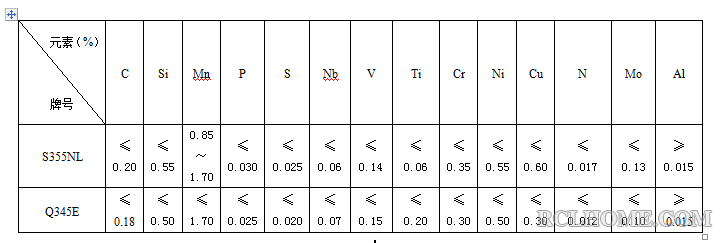

    元素(%)
    元素(%)
牌号        C        Si        Mn        P        S        Nb        V        Ti        Cr        Ni        Cu        N        Mo        Al
Q345E        ≤0.18        ≤0.50        ≤1.70        ≤0.025        ≤0.020        ≤0.07        ≤0.15        ≤0.20        ≤0.30        ≤0.50        ≤0.30        ≤
0.012        ≤0.10        ≥0.015
签到天数: 37 天
43
58
338
338

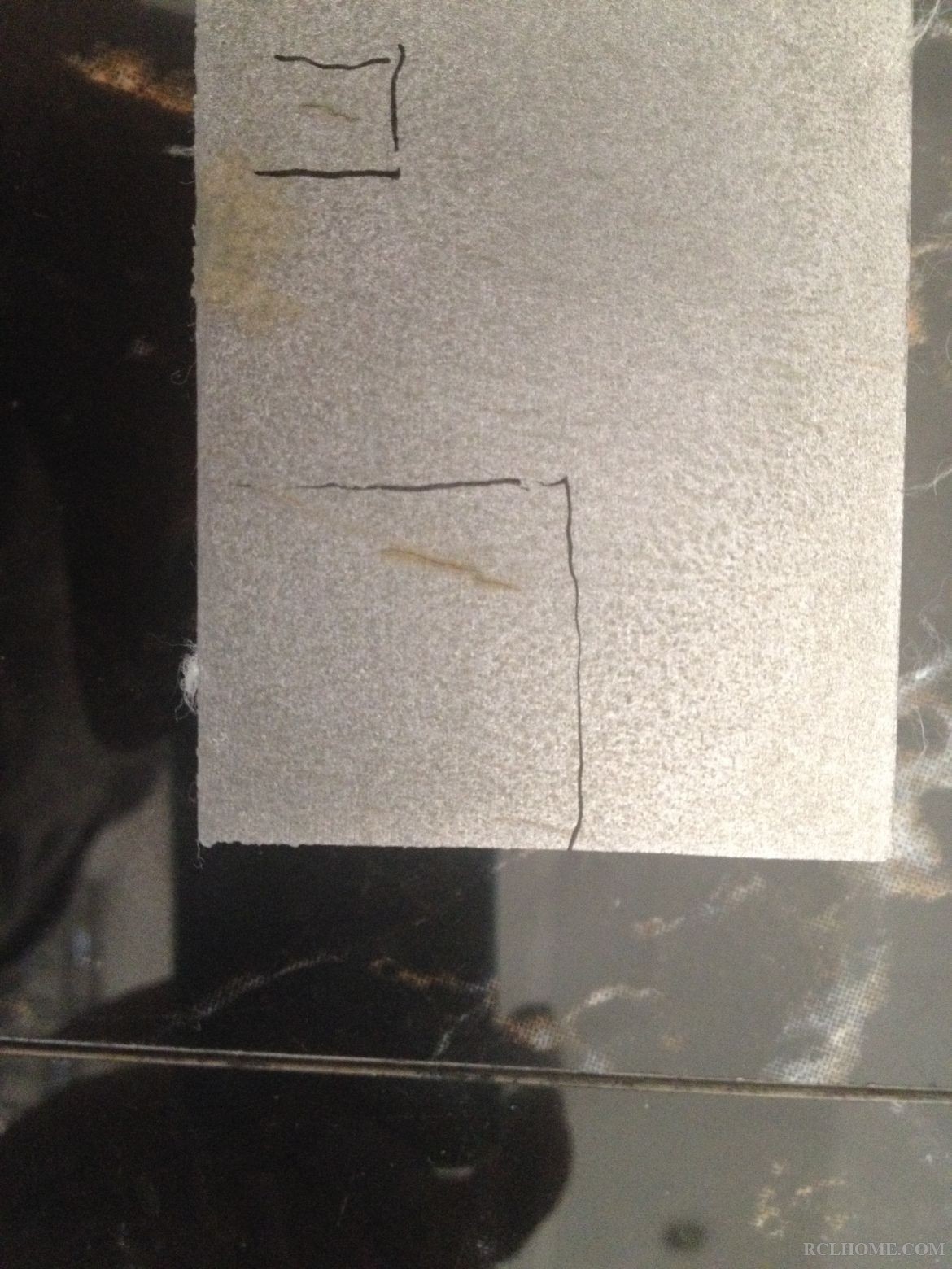

 楼主| 发表于 2016-9-3 08:56:44 | 显示全部楼层
我再补充下信息和图片  有低倍   成分
签到天数: 37 天
43
58
338
338
 楼主| 发表于 2016-9-3 09:00:43 | 显示全部楼层
低倍上的裂纹差不多10mm长

发表于 2016-9-3 10:05:48 | 显示全部楼层
清淡 发表于 2016-9-2 15:58
应力开裂的可能性不大。不知道是不是原始内部缺陷造成的!
清淡,可否稍微仔细的讲解你的见解么?
为何不是应力造成的开裂?
由于楼主未列出金相倍数,不太理解大家为何判断这个是魏氏组织。
之前有人告诉我说魏氏组织是类似于上贝氏体的? 怎么这个金相被看成是魏氏组织? 我看到比较像铁素体加上晶粒大小不均

 楼主| 发表于 2016-9-3 12:33:49 | 显示全部楼层
东方 发表于 2016-9-3 08:44
嗯   该裂纹是一次拉裂还是由某个裂纹核扩张形成    不知道清版怎么看    有一个未腐蚀的金相最好 ...
LOOK  LOOK LOOK

金相倍数200倍

发表于 2016-9-4 22:45:51 | 显示全部楼层
组织显示混晶严重,怀疑由于混晶造成的锻造开裂,裂纹两侧是粒状贝氏体,应该跟材料偏析有关。

发表于 2016-9-19 16:23:19 | 显示全部楼层
除成分偏析原因,18 f 的照片局部放大后发现(以下3 张图片),锻造折叠似乎也是骆驼背上的一捆草。

发表于 2016-9-19 19:24:02 来自手机 | 显示全部楼层
我赞同白点的说法,从18楼的图片看有很多微孔,应该是氢致孔洞。如果锻件表面没有,心部很多的话,可以确定氢致白点。
