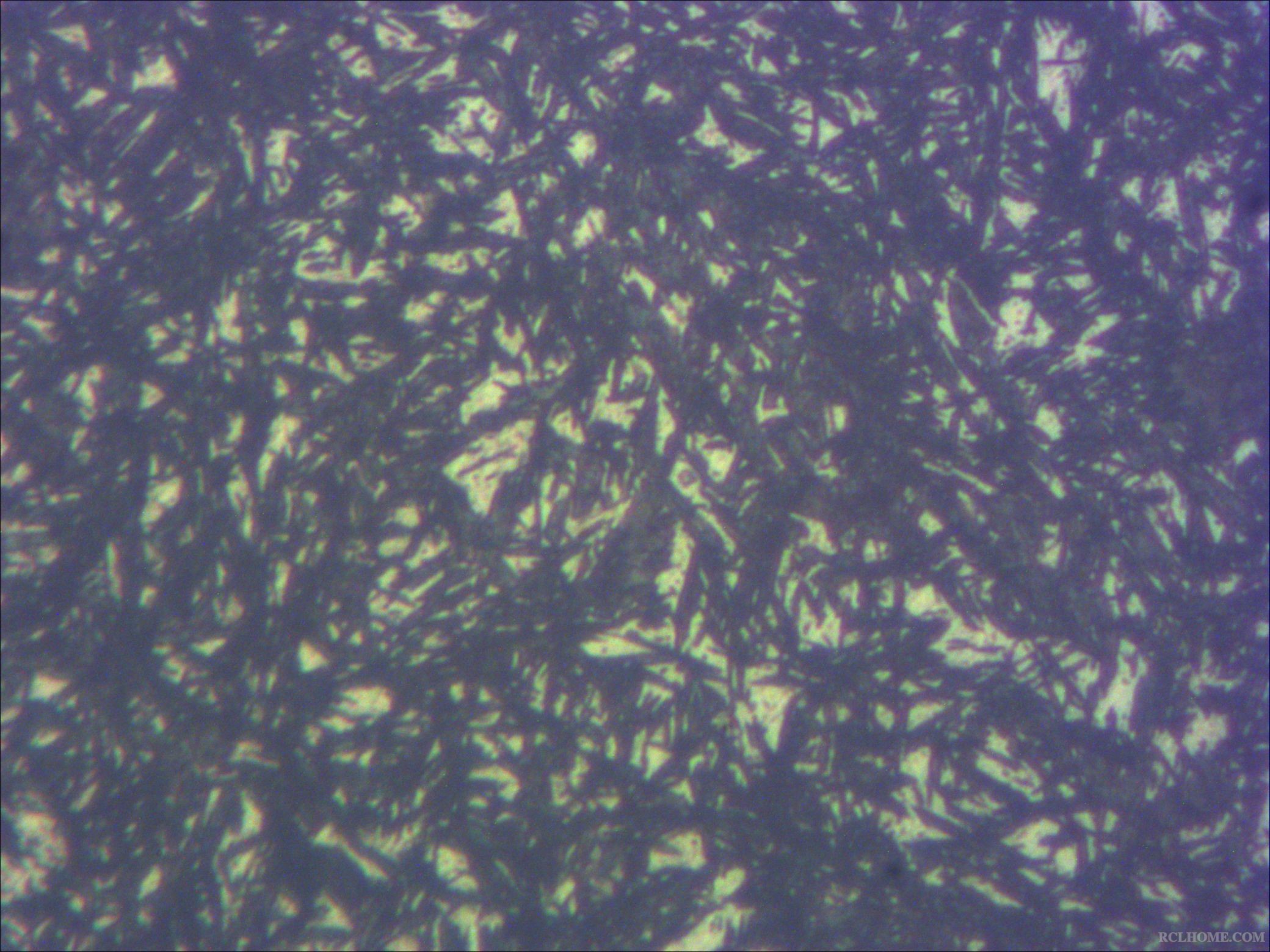

看到论坛讨论20Cr2Ni4残奥的问题,我也做了几组实验,有一个问题需要请教下,残奥评级时,腐蚀程度多少为宜呢?下面3张图片为同一试样,腐蚀程度逐渐加深。
材料:20Cr2Ni4
工艺:渗碳-缓冷

第一张合适   只要把马氏体腐蚀出来  不要破坏奥氏体

浅腐蚀评马氏体、继续加深评残奥、深腐蚀评碳化物

腐蚀时间没有完全的量化规定,与个人习惯有关,我个人看马氏体采用浅腐蚀,看残奥用中等腐蚀。供参考。

个人认为定量评级的话第二张最合适,第一张的次生马氏体颜色还是偏浅了,定奥氏体边界的话可能比较费劲。

您好。该金相图片对应的工艺是真的是渗碳缓冷?没淬火吗?
发表于 2019-2-3 09:44:44 | 显示全部楼层
不是缓冷的、
腐蚀,一般是2-4%吧,我认为浓度小一点会比较好,浓度高了不容易控制
