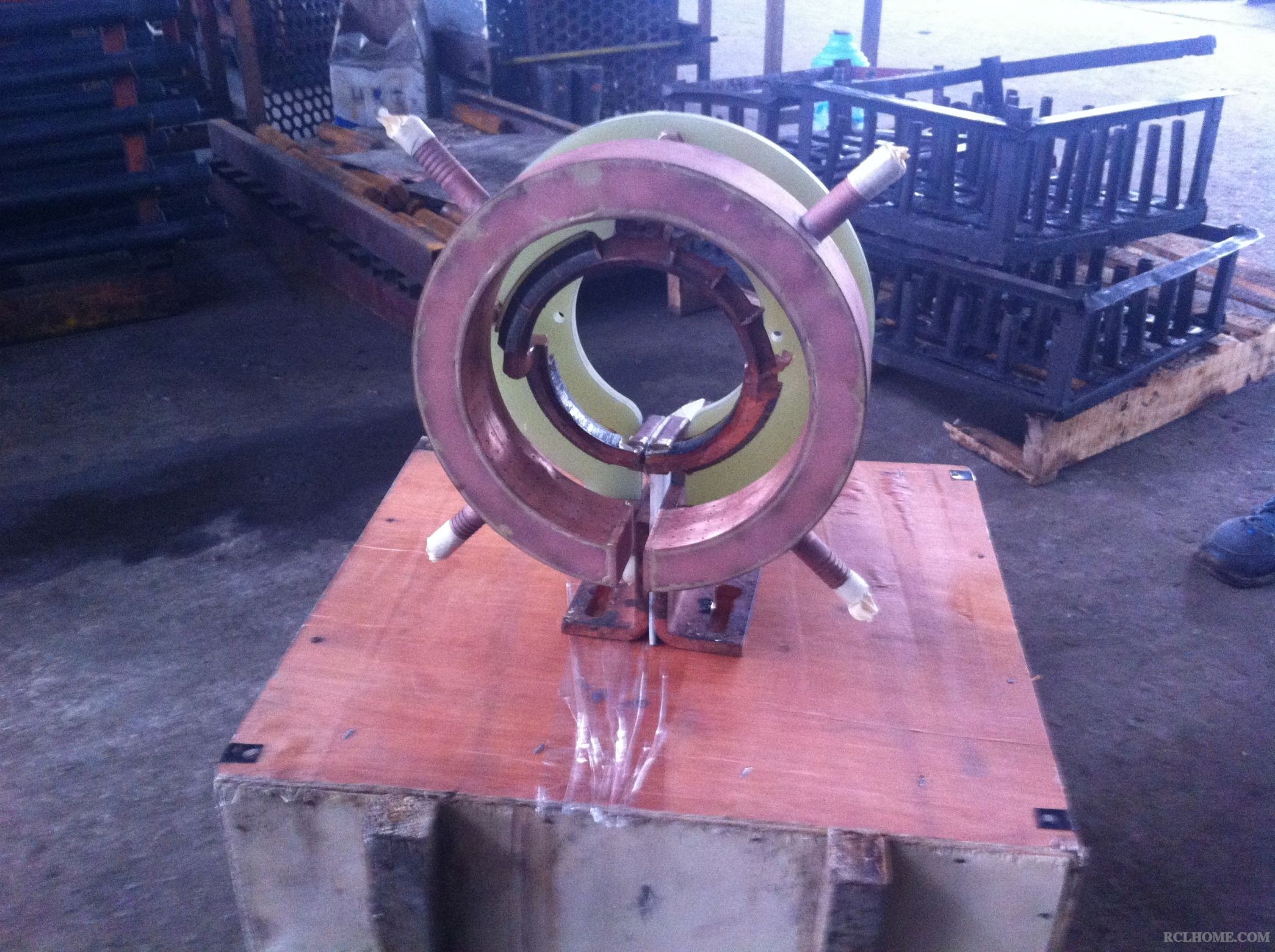

我看到了两种环氧板,浅绿色,褐色的。
签到天数: 2477 天
3417
19667
发表于 2016-9-4 08:25:18 | 显示全部楼层
褐色长条的是紫木   浅绿是环氧
 楼主| 发表于 2016-9-4 08:36:54 | 显示全部楼层
褐色长条不是胶木板吗?

不是   就是一种木头    胶木板兴许也可以用     这个就是补强用

这个感应器是干曲轴颈的吗?

龟版好眼力   是曲轴上的
