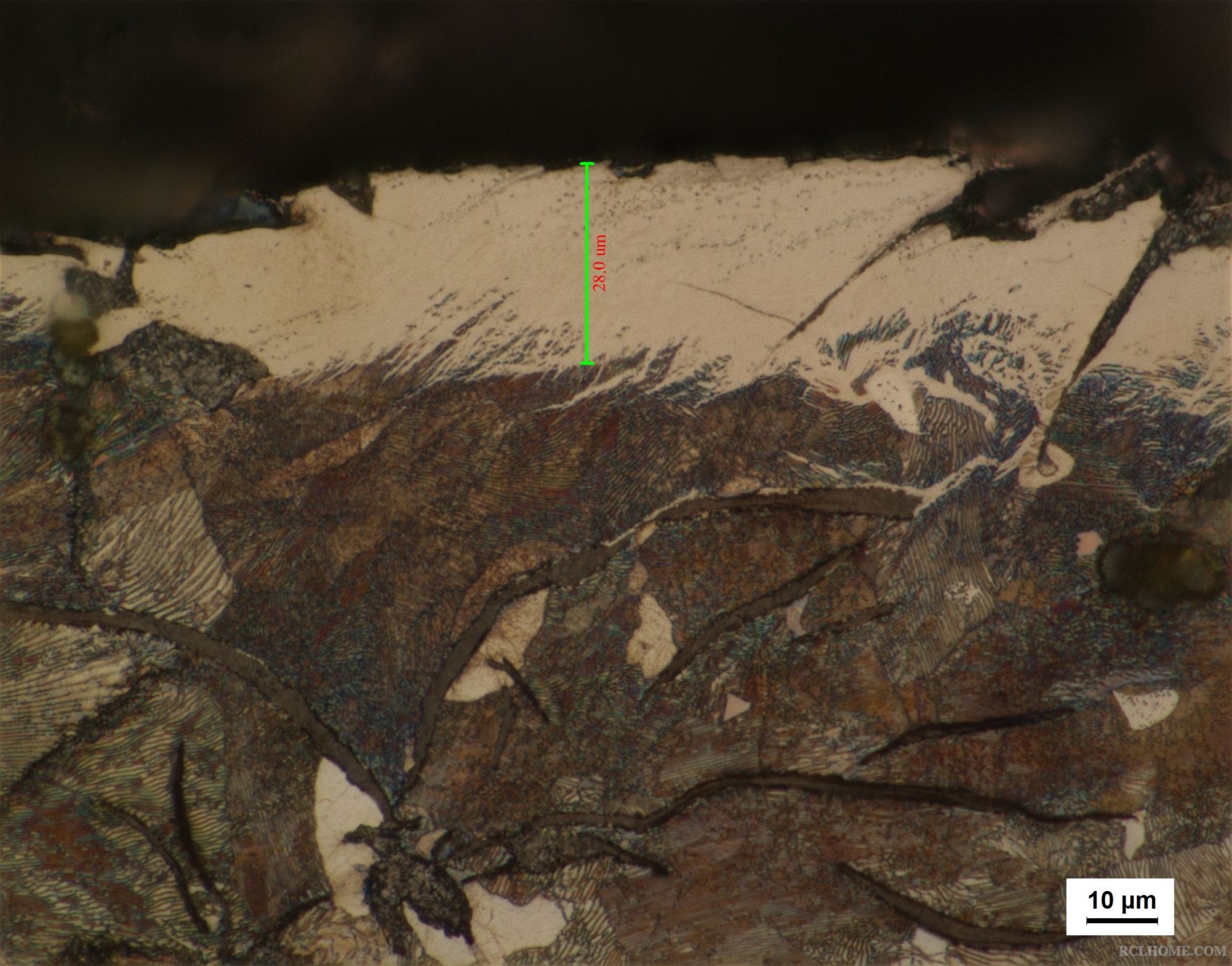

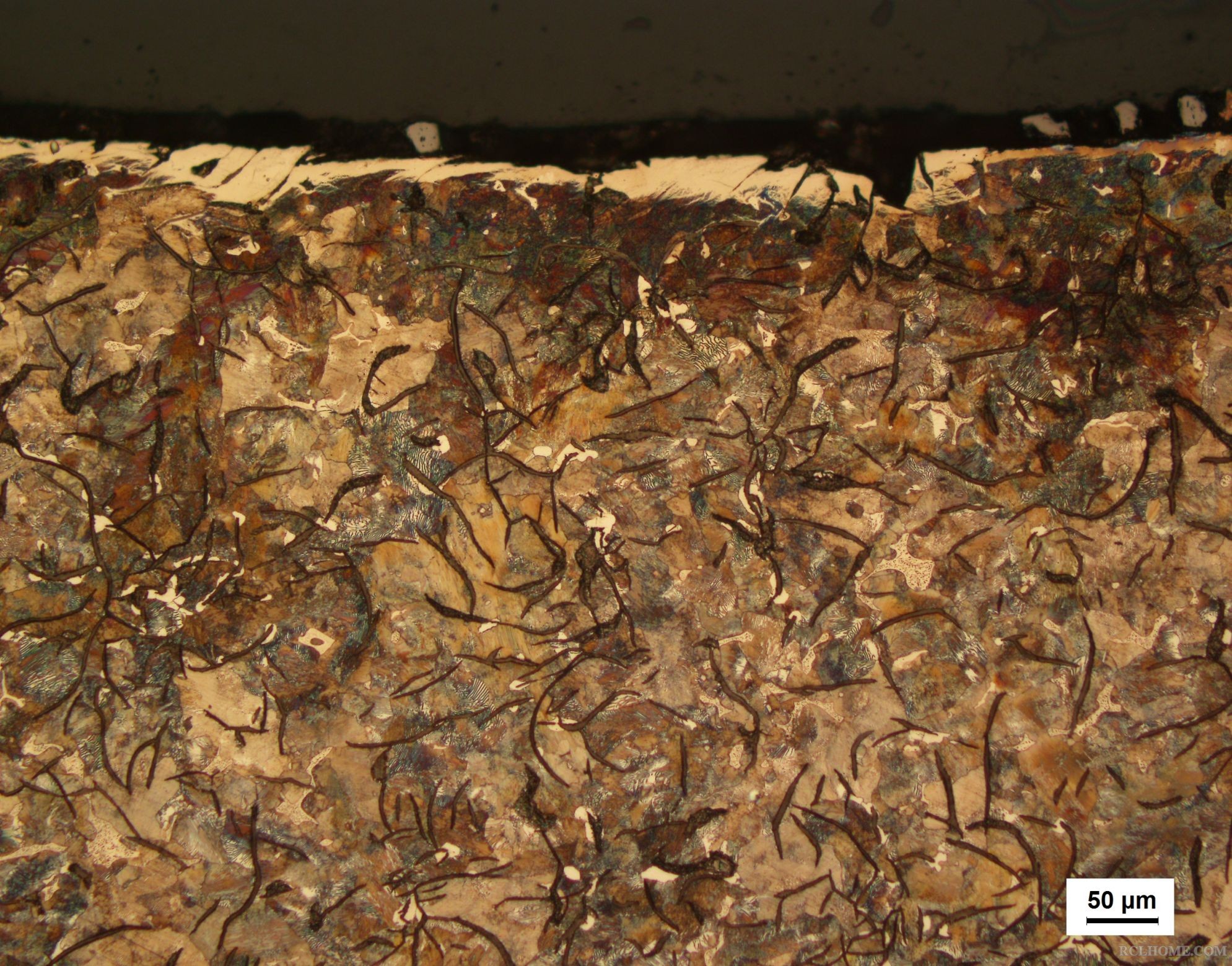

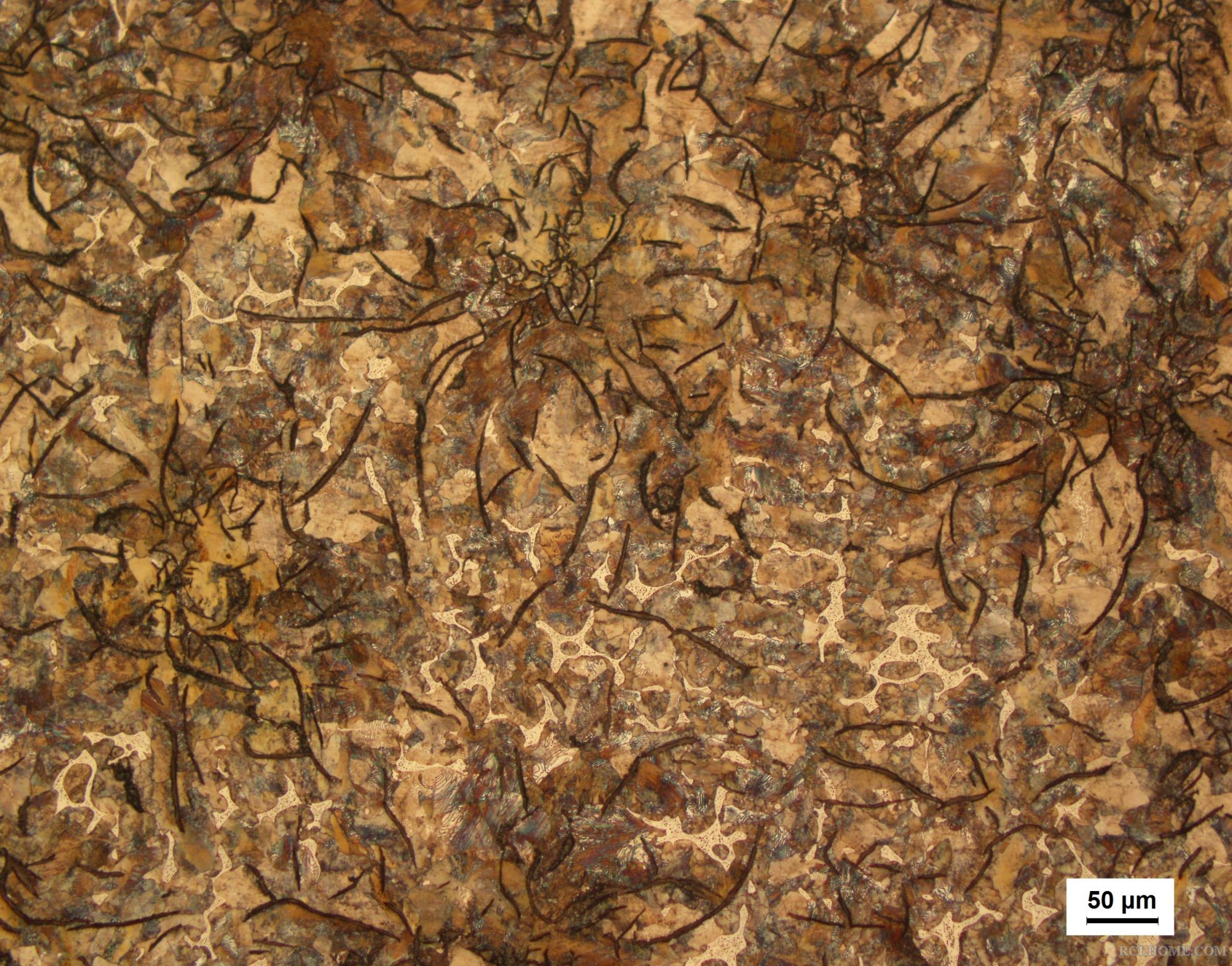

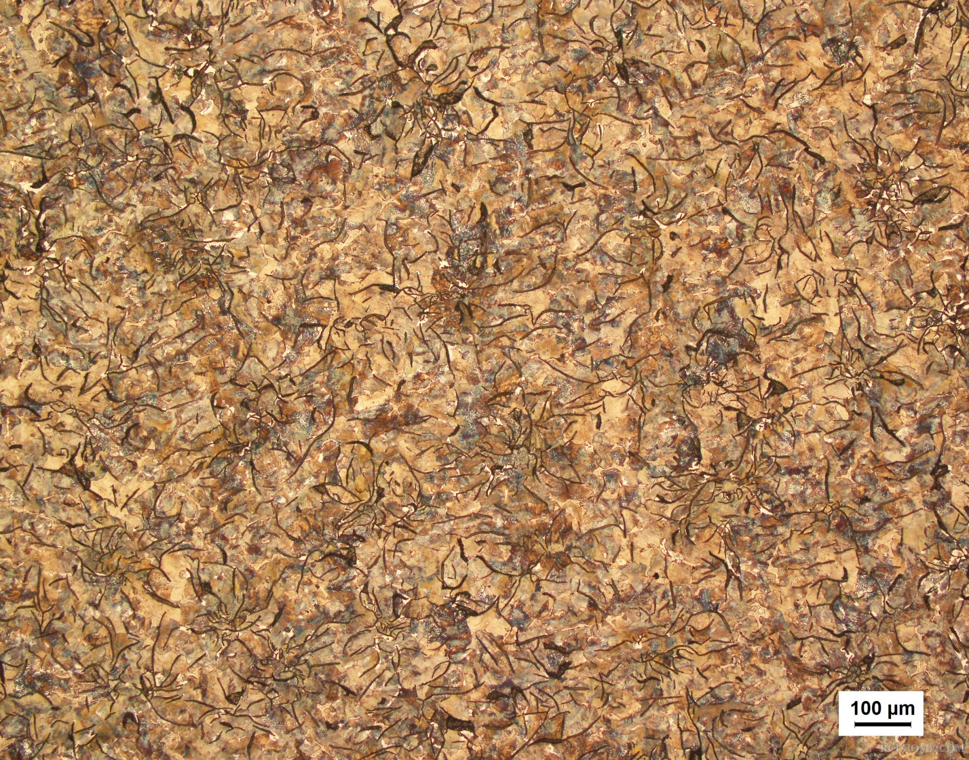

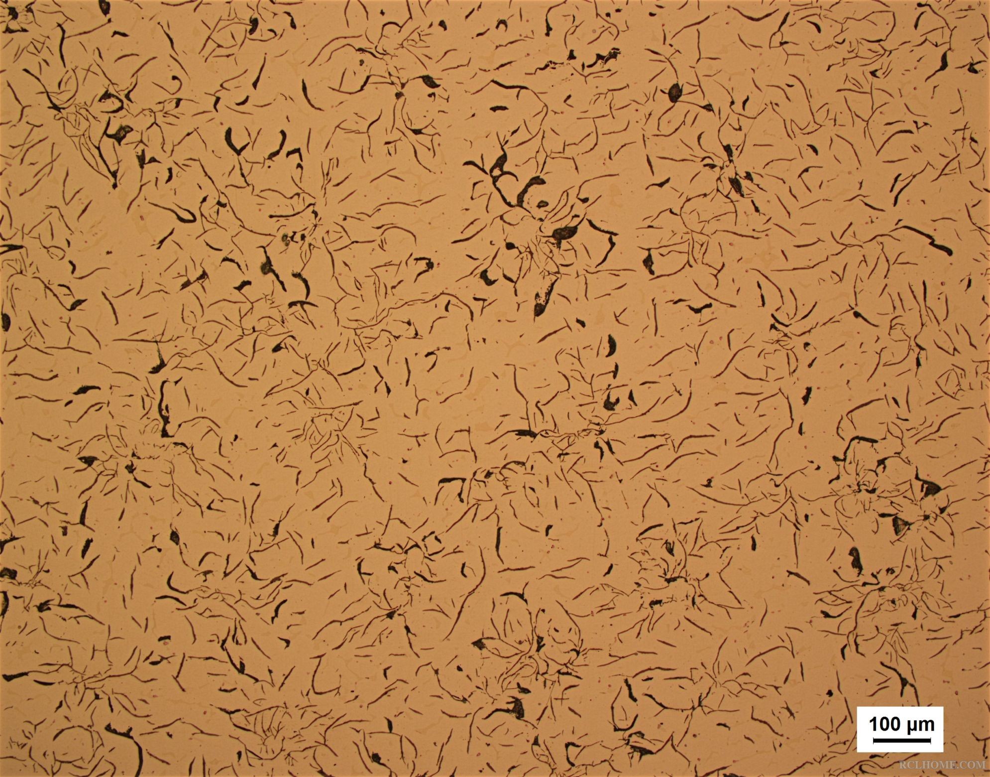

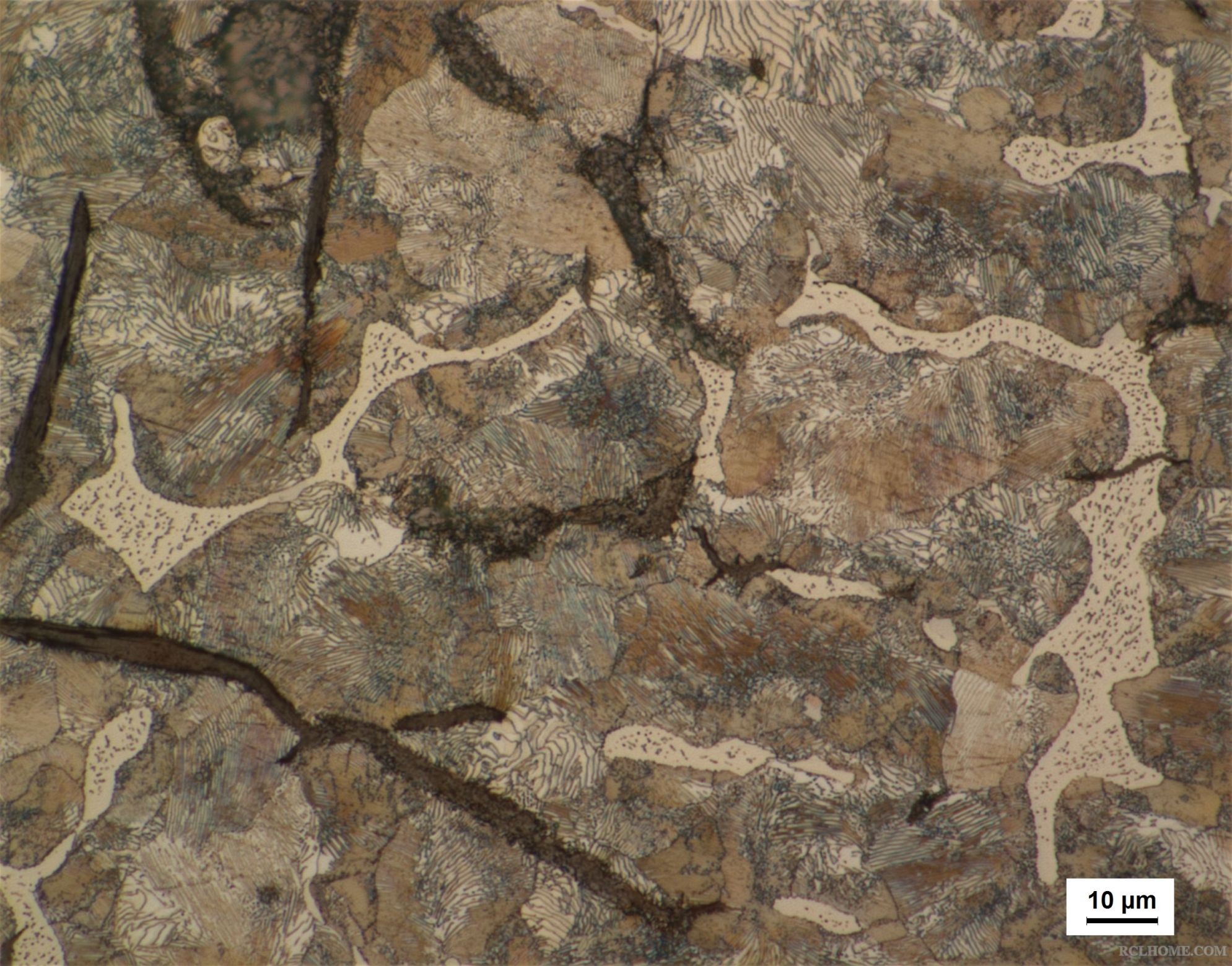

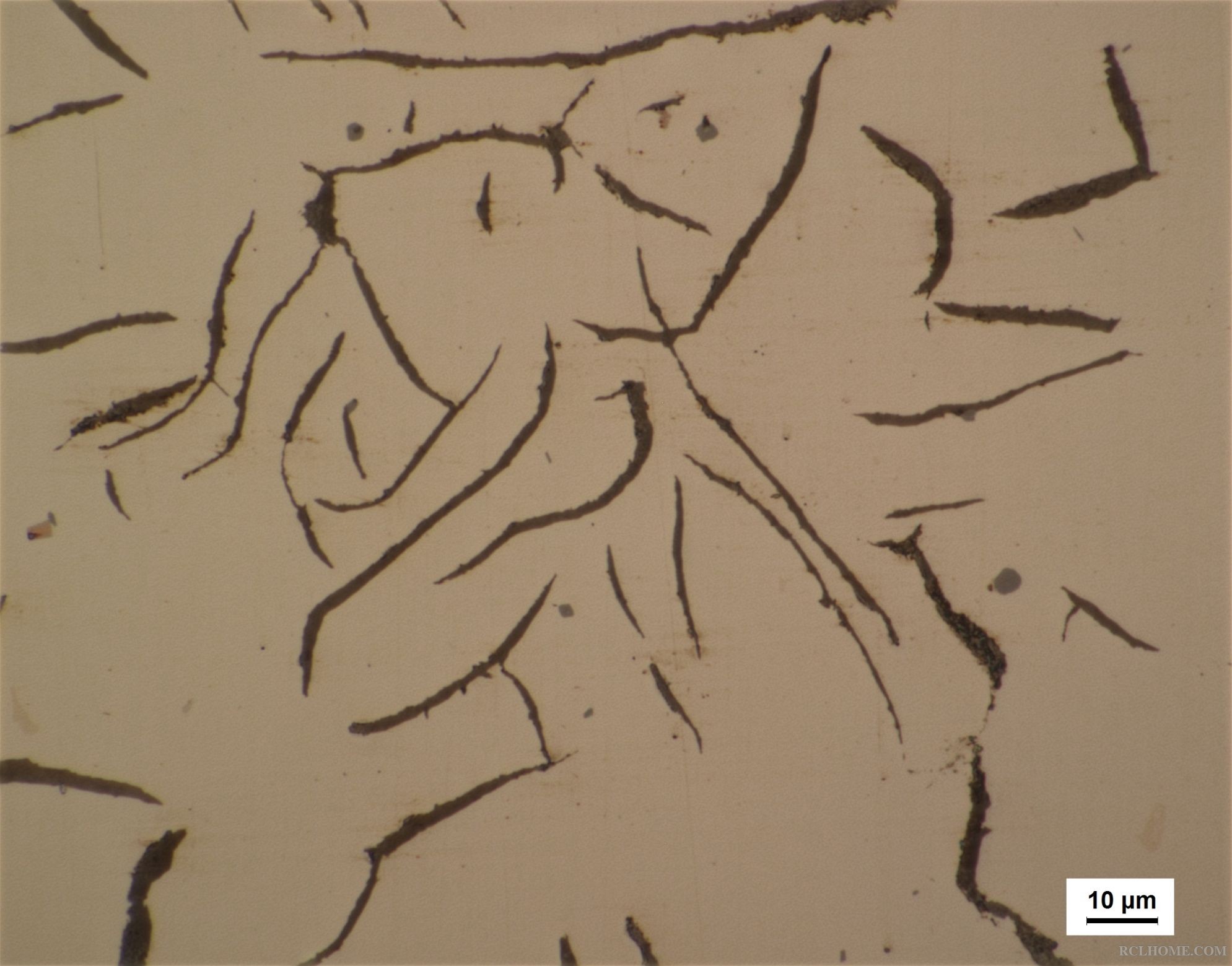

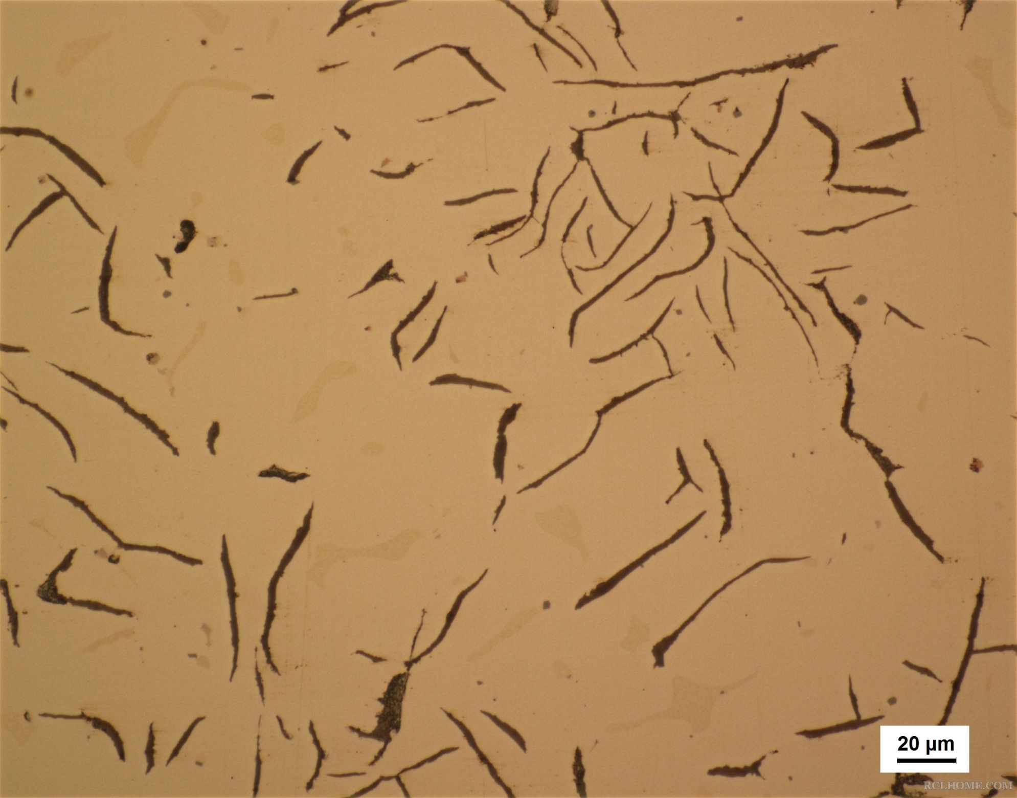

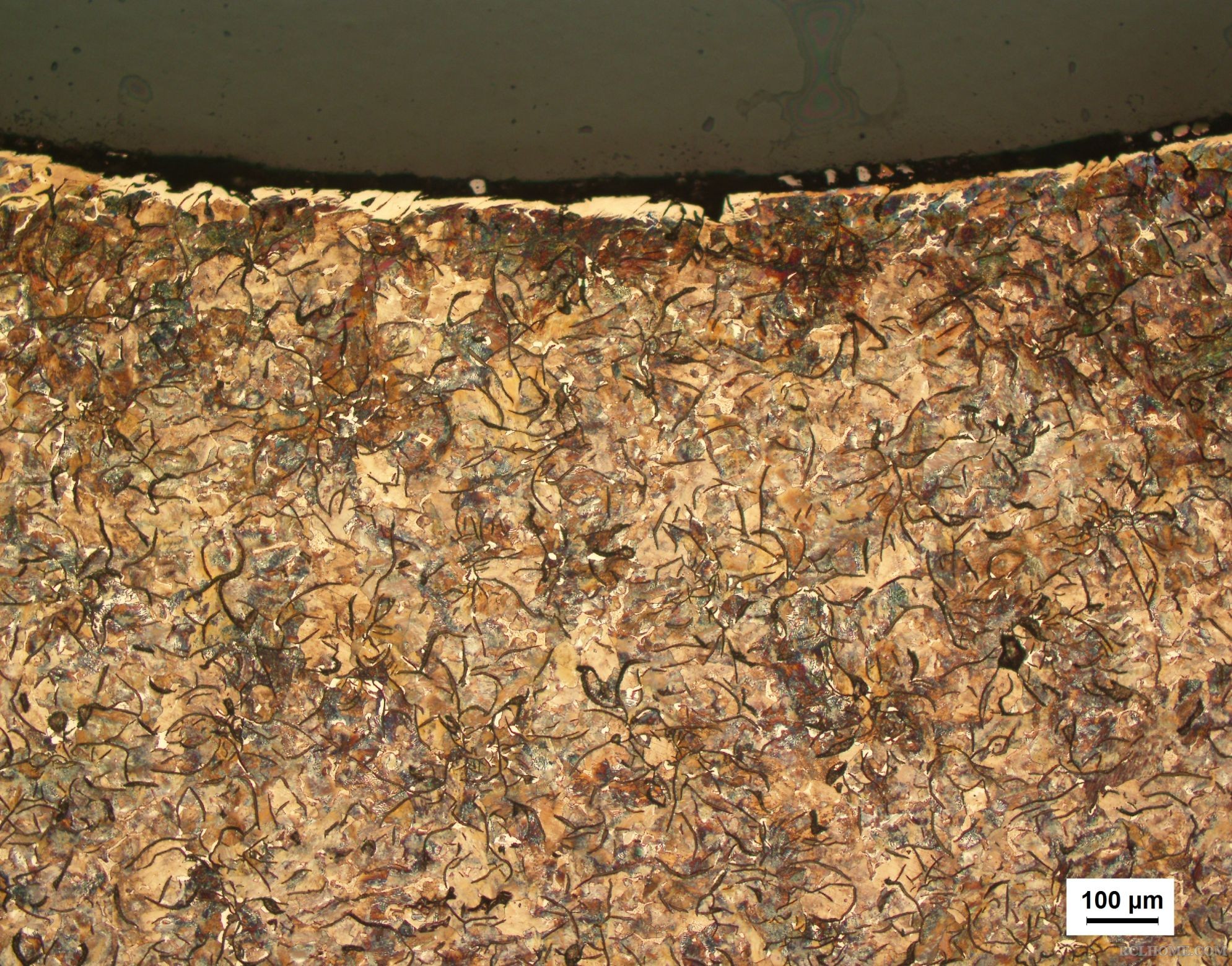

HT250 气体软氮化
抛光态:

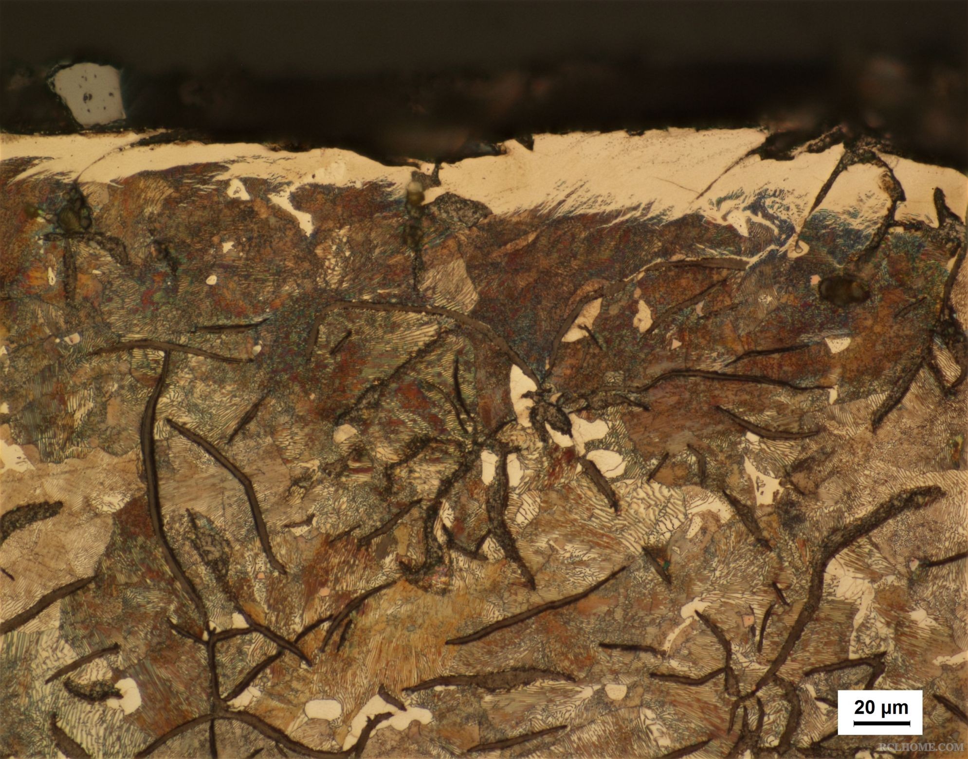

腐蚀态,表面氮化层:

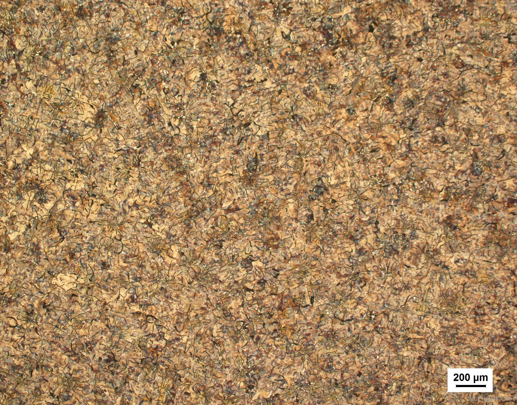

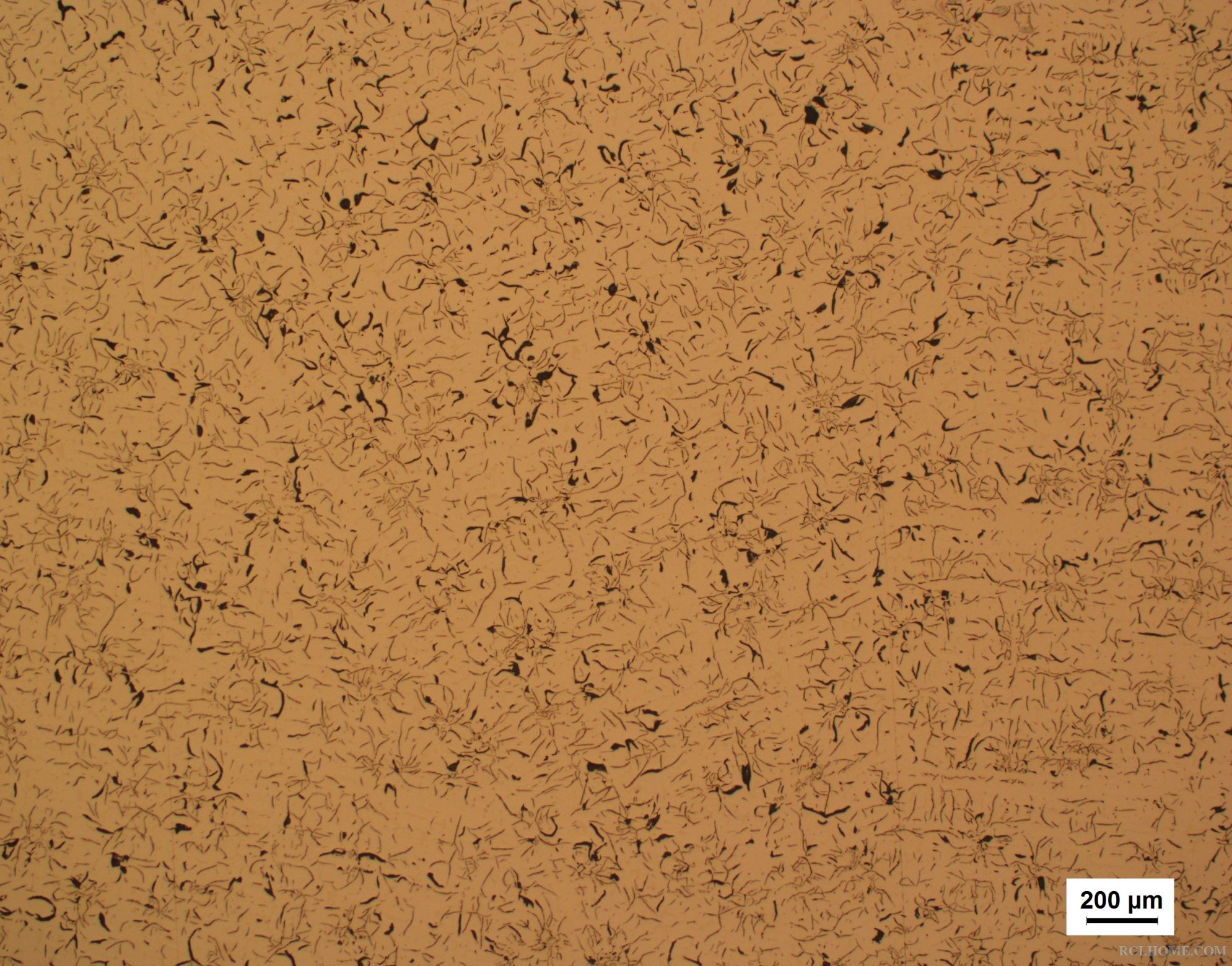

腐蚀态 心部组织:

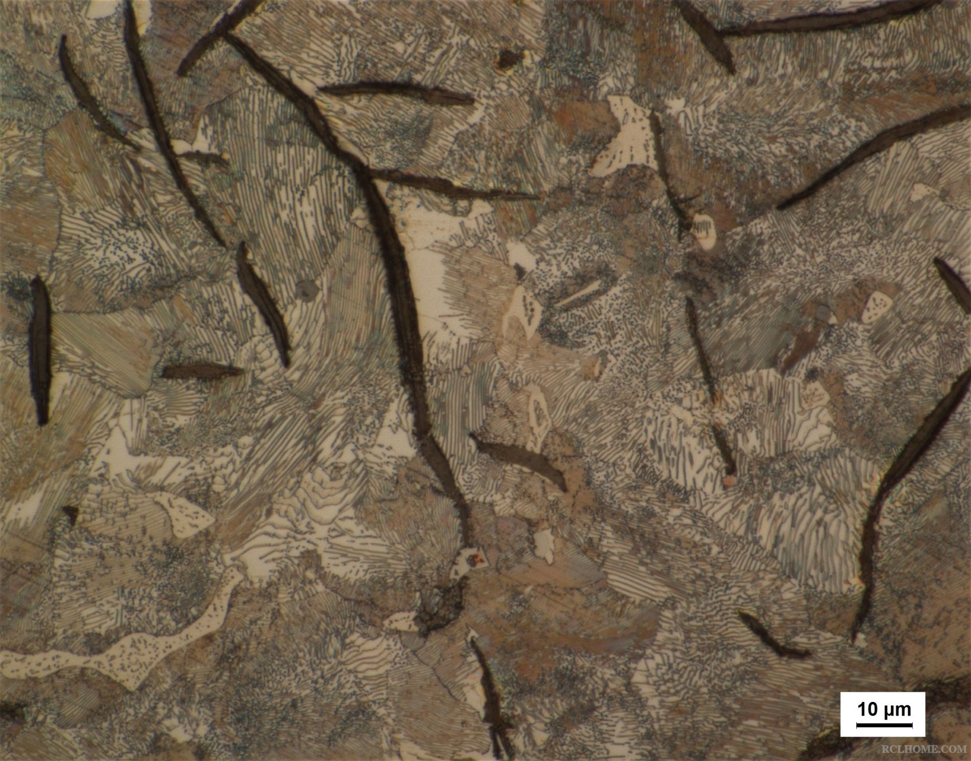

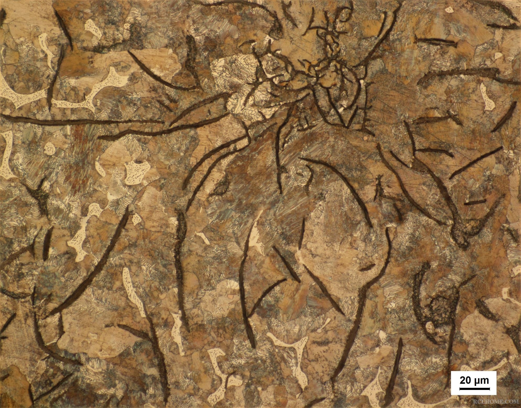

 楼主| 发表于 2016-9-5 09:35:48 | 显示全部楼层
白色有黑点的区域是磷共晶吗?(对铸铁不太熟)
参与人数 1威望 +10 金钱 +100 贡献 +20 收起 理由
潇潇暮雨 + 10 + 100 + 20 立此存照
签到天数: 2477 天
3417
19667
发表于 2016-9-5 09:47:18 | 显示全部楼层
磷共晶无疑

发表于 2016-9-5 10:16:14 | 显示全部楼层
HT250做到28um的白亮层厚度,得很长时间了吧,10个小时够不够?白亮层不连续,是因为疏松制样的时候崩掉了吗?
潇潇暮雨 + 20 感谢交流
反反复复
 楼主| 发表于 2016-9-5 10:19:41 | 显示全部楼层
繁华落幕 发表于 2016-9-5 10:16
HT250做到28um的白亮层厚度,得很长时间了吧,10个小时够不够?白亮层不连续,是因为疏松制样的时候崩掉了 ...
帮朋友做的,我也不太清楚。我觉的样品表面也不太好,对氮化层的连续不知道有没有影响。具体为什么忽深忽浅不清楚。

发表于 2016-9-5 15:35:12 | 显示全部楼层
是磷共晶,不知道共晶团情况如何???
发表于 2016-9-5 15:56:20 | 显示全部楼层
制样确实漂亮,不过我来提点意见,对于表面有白亮层的这种样块,由于白亮层是脆性相,切样,磨样的时候很容易造成局部白亮层崩塌,影响白层测量结果,从表面的1000X照片来看,已经明显出现这种现象了,有点美中不足啊,嘿嘿。
清淡可能氮化的样做得不多,我建议你用锡纸包住白层面,然后再镶嵌,这样锡纸会紧紧包住白层,起到很好的保护作用,容易得到完整的白亮层。
 楼主| 发表于 2016-9-5 16:03:35 | 显示全部楼层
aaron01 发表于 2016-9-5 15:56
制样确实漂亮,不过我来提点意见,对于表面有白亮层的这种样块,由于白亮层是脆性相,切样,磨样的时候很容 ...
嗯!上家公司我买了保边型镶嵌粉。在这里没有,我是用冷镶的,估计对边缘保护的不是太好!
       呵呵,我正好有两个氮化试样想让清淡帮我做个检测,到时候我把试样切割好就不镶嵌了,连同试样和锡箔纸发给清淡

发表于 2016-9-6 14:52:50 | 显示全部楼层
磷共晶很清晰,B 型石墨。

发表于 2016-9-9 08:56:25 | 显示全部楼层
珠光体基体,石墨,磷共晶。。
