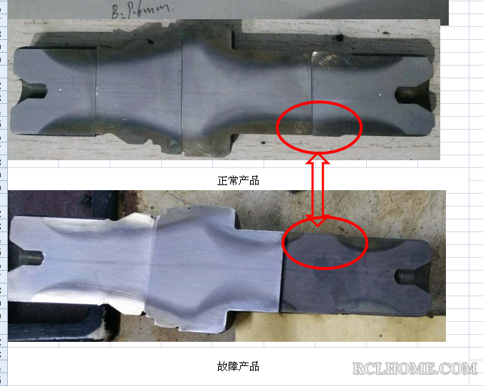

如图,设备也不报警,这是什么原因产生的呀?量产产品中发现有几件产品表面发蓝!破开检测发现硬化层断层了

这个硬化层是感应淬火工艺得到的吗?
发表于 2016-9-5 16:26:28 | 显示全部楼层
这是高频处理的吗?感觉是感应线圈突然出问题不能加热造成的。这个问题龟山前辈应该能帮你准确解决。
发表于 2016-9-5 16:39:06 | 显示全部楼层
如果是感应淬火,我认为那个位置没有被奥氏体化,也就是没有被加热到。
看下金相就可以确定那个位置是原始调质组织,还是过度回火组织了。

是的,扫描感应淬火不知道什么原因,中间那一段没有硬化层

没有被加热到,表面都是发蓝的

这个 似乎与感应器等都无关。淬火过程中确认没有能量报警?可以更换一下接触器开关试试。你们用的是efd设备?

这个好像是加热了,没有冷却好。是做了正火处理了

国产,天舒设备,没有能量报警

我觉得应该是电源处问题了,突然停止加热,又自动重启了,所以才会出现断层,但是没有依据

能分析一下你为什么这么认为呢

如果是连续加热淬火,您分析的原因是对的!
发表于 2016-9-6 08:09:39 | 显示全部楼层
淬火冷却的问题同样存在!

冷却时问题应该不大吧?毕竟是连续式的,上面下面的都冷却好了,中间的没有,这种概率很小应该。我觉得是电源问题,没有加热到

喷水量大过于反水,也可以说成是喷水角度与喷水量不匹配,也会出现这种断层!

受教,情况考虑不周,很有您说的可能

请详细介绍一下,如何解决?

能量不稳定,断处没加热,发蓝的话温度320左右
