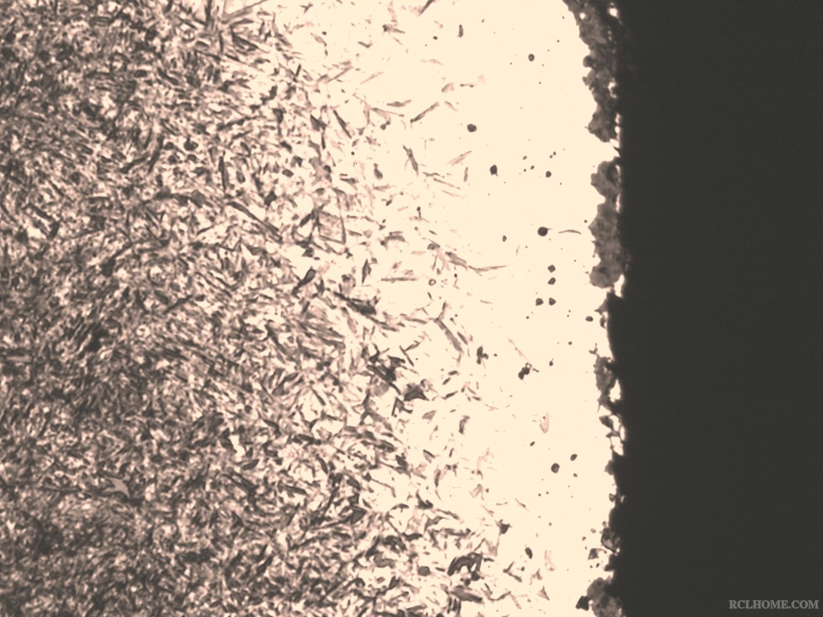

由于碳势偶尔产生波动,零件表面增碳,这个增碳浓度如何通过金相显微镜观察出来呢?以及既然增碳了如何根据增碳浓度和深度返工呢?以下图为例:
螺母,材料40Cr,表面增碳0.1mm
螺母,材料40Cr,表面增碳0.1mm

发表于 2016-9-8 11:14:47 | 显示全部楼层
理论上,无法返工
发表于 2016-9-8 19:02:20 | 显示全部楼层
         你这是增碳了吗?我怎么觉得不仅未增碳,而且脱碳比较严重呢
发表于 2016-9-8 19:18:18 | 显示全部楼层
离别钩 发表于 2016-9-8 11:14
理论上,无法返工
        如果真的是增碳,孤以为,理论上是可以返工的

发表于 2016-9-10 12:32:27 | 显示全部楼层
孤鸿踏雪 发表于 2016-9-8 19:02
你这是增碳了吗?我怎么觉得不仅为增碳,而且脱碳比较严重呢
脱碳区是表面那一片透亮的区域么
发表于 2016-9-10 15:10:31 | 显示全部楼层
biutodie 发表于 2016-9-10 12:32
脱碳区是表面那一片透亮的区域么
是的

 楼主| 发表于 2016-9-14 14:59:59 | 显示全部楼层
确实是增碳的照片,杨工可看到白区周围马氏体针很细,我也不晓得为何有些增碳发白,,怀疑是不易腐蚀或者残奥高
发表于 2016-9-14 15:02:31 | 显示全部楼层
你的照片亮度太高,看不到白色区的组织了。
发表于 2016-9-17 07:47:12 | 显示全部楼层
素月登天 发表于 2016-9-14 14:59
确实是增碳的照片,杨工可看到白区周围马氏体针很细,我也不晓得为何有些增碳发白,,怀疑是不易腐蚀或者残 ...
          这个,什么材料?经过了什么样的热处理?

发表于 2016-11-21 15:12:44 | 显示全部楼层
增碳0.1mm以内的小零件一般可以处理减轻,多试验几次。一般根据增碳程度,使用0.25-0.3%左右的碳势,840度左右,淬火保温时间一小时试试。

发表于 2016-11-21 15:18:36 | 显示全部楼层
可能腐蚀有问题

发表于 2016-11-21 19:45:41 来自手机 | 显示全部楼层
试样有没有经过回火处理了?

 楼主| 发表于 2016-11-23 14:37:41 | 显示全部楼层
孤鸿踏雪 发表于 2016-9-17 07:47
这个,什么材料?经过了什么样的热处理?
40Cr的材料,860度,碳势0.4,时间80min淬火加热

发表于 2016-11-23 15:00:18 | 显示全部楼层
               这个碳势860℃加热40Cr,能导致40Cr增碳吗?

发表于 2016-11-23 16:42:11 | 显示全部楼层
这个很可能是材料在淬火前就增碳了,比如说退火增碳,处理过一部分退火增碳销轴在网带炉上做退碳淬火的。
