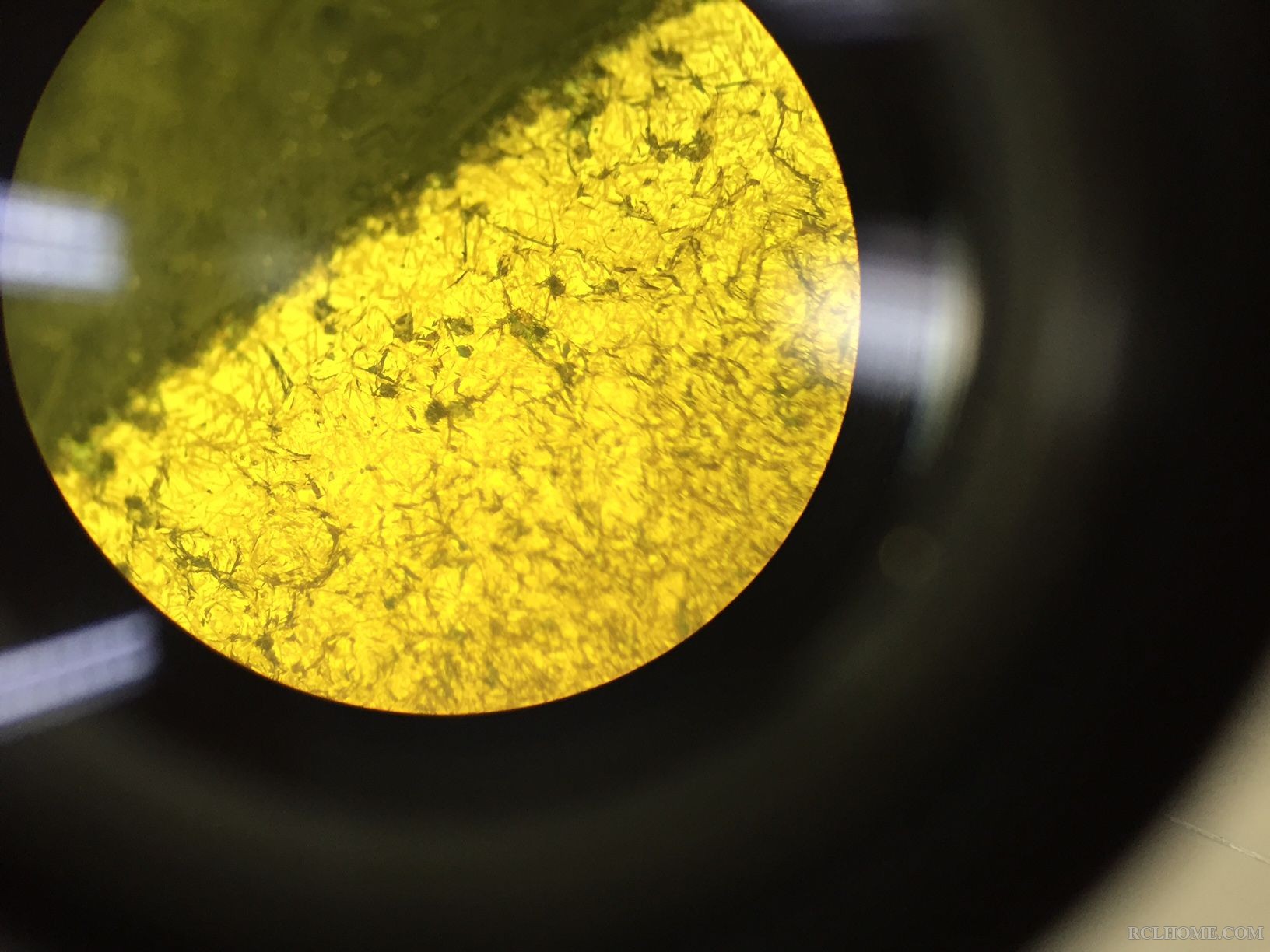

材料:20mncr5,齿轮模数2.2。
热后金相抽检发现齿面0.03mm左右处类似屈氏体组织,家里的各位请帮忙分析下
400倍
400倍
400倍
400倍

表面出现屈氏体组织,2种可能,表面碳浓度低,或者冷速不够。
很多时候是2种因素混合在一起的,就像20钢渗碳淬火组织那样,一不小心就在表面出现网状屈氏体组织了。

屈氏体附近的残余奥氏体等级还是蛮高的,关键出现有些屈氏体不在齿最表面,冷速的话,当时淬火压力12bar,心部组织淬的还算蛮透的。这个现象,经过重新加热返工后消除了

出现的位置是薄区还是厚区?
也有一种可能是转移时间过长,薄区在淬火前冷过头了。

出现的位置就是齿轮上,整个齿宽范围都存在这个现象

小模数齿轮吧,估计就是转移过慢的问题,小模数齿轮,1-3毫米的齿面厚度上比心部冷得快多了。
你们多罐的炉子有没有验证过离气淬室最远的渗碳室的转移速度是多少秒?会不会造成薄壁零件冷过头哦。

渗碳室开门到气淬室关门,整体需要40S左右,但像这次这种金相情况也是很极个别的

这个不能避免,我以前的经验是转移过程中使用的是真空小车都一样会出现

我以前观察过好像是25秒内,做过一些试验80秒内我们零件没有问题

ALD的炉子相对好一点,气淬室移动的。

嗯,像这次这样的金相组织出现的可能性极小,上次发现是前年了

很多时候会出现在次表面,因为次表面含碳量比表面会低一些,温度降到转变线以下了
