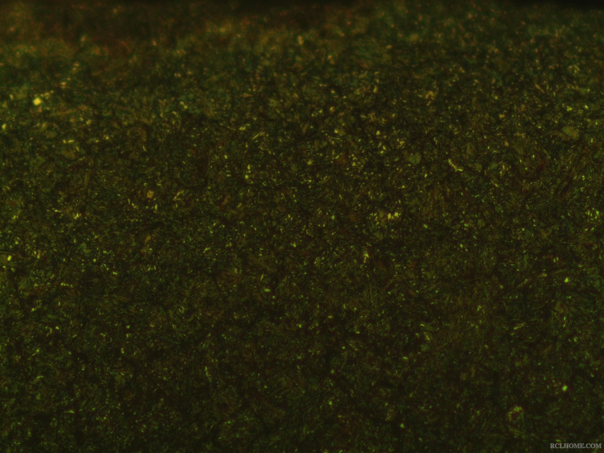

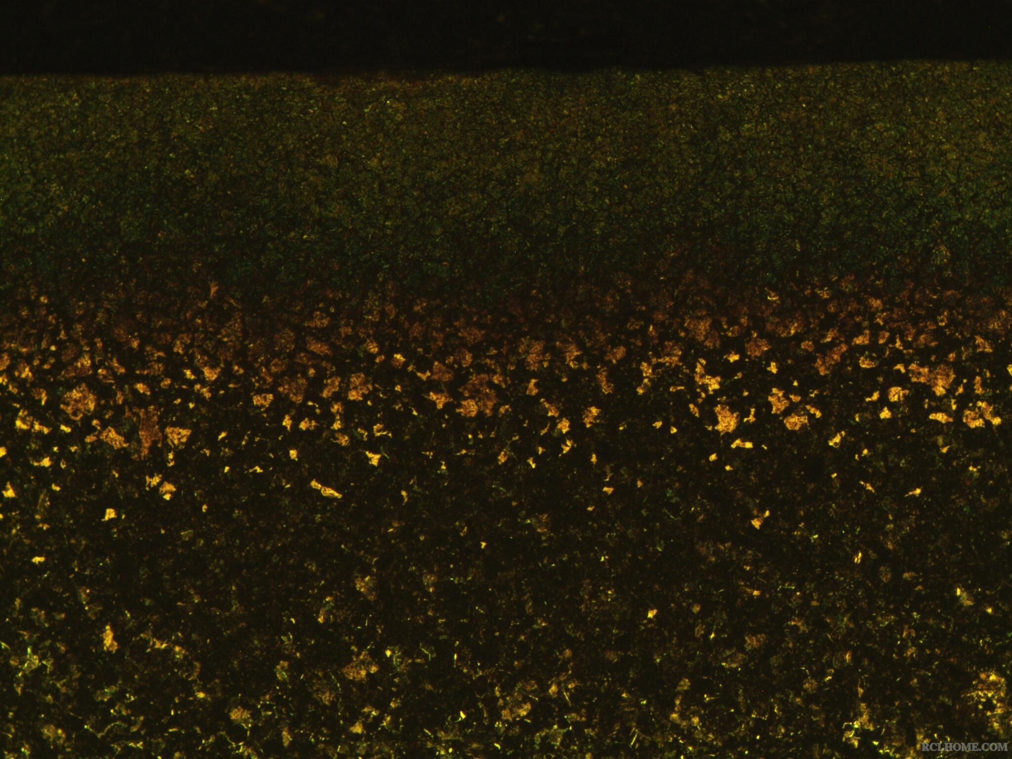

有一q235材料的产品,要求表面硬度大于55,现在做下来硬度最高50,拍了金相照片,老师们帮忙分析一下原因,谢谢

 楼主| 发表于 2016-9-13 14:52:28 | 显示全部楼层
1:50倍,2:100倍,3:500倍
发表于 2016-9-13 15:11:00 | 显示全部楼层
天外飞鹰 发表于 2016-9-13 14:52
1:50倍,2:100倍,3:500倍
怀疑冷却速度不够。

 楼主| 发表于 2016-9-13 15:23:27 | 显示全部楼层
清淡 发表于 2016-9-13 15:11
怀疑冷却速度不够。
表面是屈氏体吗
发表于 2016-9-13 15:26:57 | 显示全部楼层
是怎样的产品,渗碳后高频处理
发表于 2016-9-13 15:30:32 | 显示全部楼层
对,感觉隐约有网状的屈氏体产生了。
发表于 2016-9-13 15:37:09 | 显示全部楼层
这是低碳钢渗碳常见问题,看看这个帖子吧,http://www.rclhome.net/forum.php ... &extra=page%3D1

 楼主| 发表于 2016-9-13 16:24:25 | 显示全部楼层
aaron01 发表于 2016-9-13 15:37
这是低碳钢渗碳常见问题,看看这个帖子吧,http://www.rclhome.net/forum.php?mod=viewthread&tid=121&extr ...
我自己分析的,您看对不对,该材料淬透性不好,C曲线靠左,碳氮共渗后,也效果不大,因为决定淬透性的是合金元素,决定硬度的是含碳量,所以以我目前冷却介质的速度,冷却在鼻子尖以上就穿过了C曲线,导致表面有屈氏体产生,硬度达不到。对吗

发表于 2016-9-13 17:48:15 | 显示全部楼层
什么设备?什么工艺?这种材料得淬超速油或水剂。
发表于 2016-9-13 18:06:51 | 显示全部楼层
天外飞鹰 发表于 2016-9-13 16:24
我自己分析的,您看对不对,该材料淬透性不好,C曲线靠左,碳氮共渗后,也效果不大,因为决定淬透性的是 ...
碳含量一样影响C曲线,碳和氮都会把C曲线右移,对表面而言,碳氮含量越多,C曲线越靠右。
如果你的零件壁厚不超过4毫米的话,我可以说这个硬度要求渗碳或者碳氮共渗后油淬是能够达到的。
如果你的零件壁厚太厚,可能会需要水淬。壁厚很关键,零件在淬火时的实际冷速取决于壁厚。

发表于 2016-9-14 10:49:38 | 显示全部楼层
sheyingyong 发表于 2016-9-13 15:26
是怎样的产品,渗碳后高频处理
        渗碳后高频淬火不可能只有这个硬度

 楼主| 发表于 2016-9-14 11:05:37 | 显示全部楼层
如果你的零件壁 ...
产品厚度6mm,淬油应该可以,同样材料和厚度的其他客户产品,硬度都做到60以上了,就这种不行,我觉得是材料的问题,但是又找不到材料哪里的问题

发表于 2016-9-16 13:58:51 来自手机 | 显示全部楼层
应该是冷却速度不够吧!
