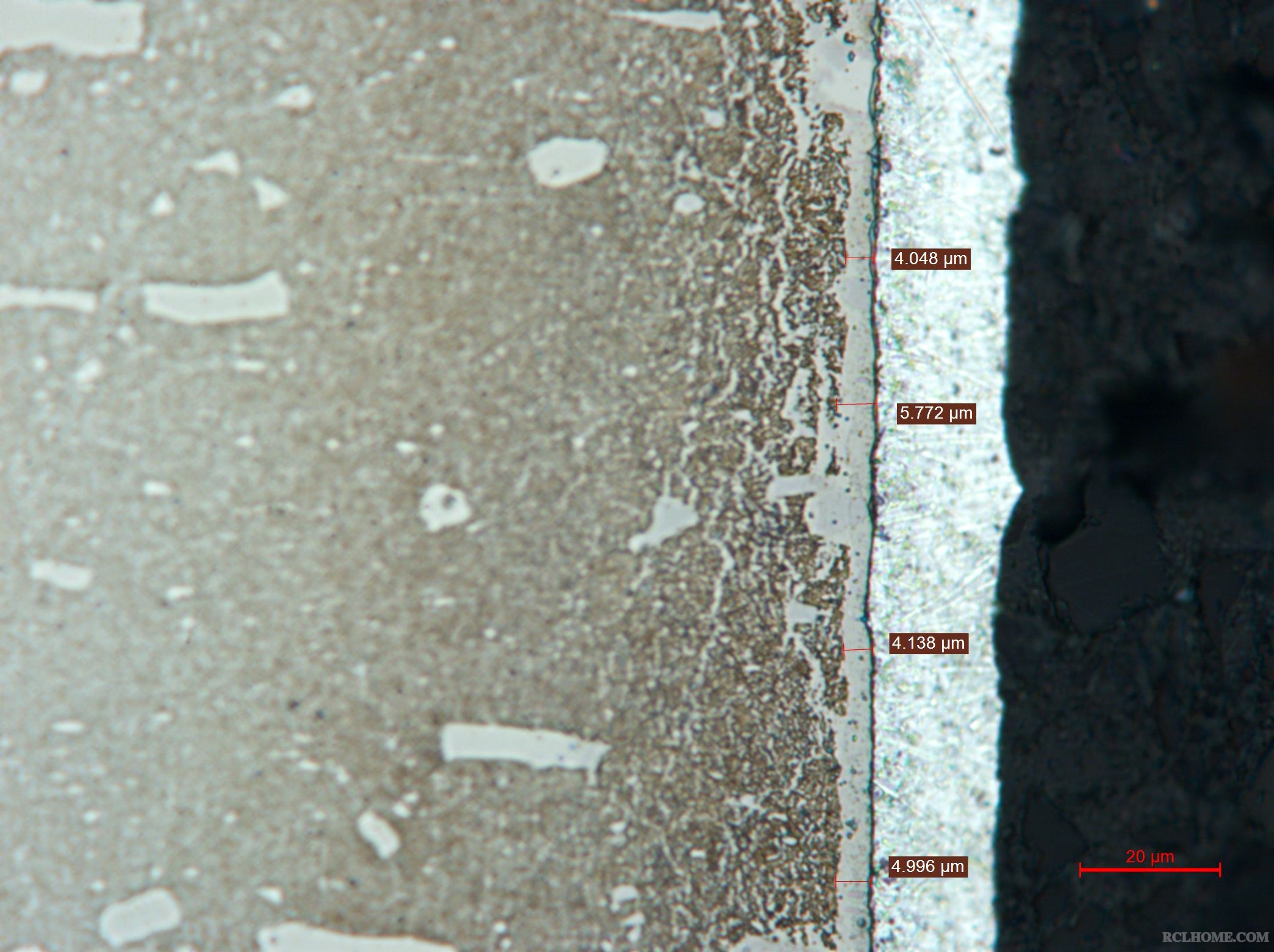

评判一下这个氮化白层的疏松程度
发表于 2016-9-14 08:20:04 | 显示全部楼层 |阅读模式

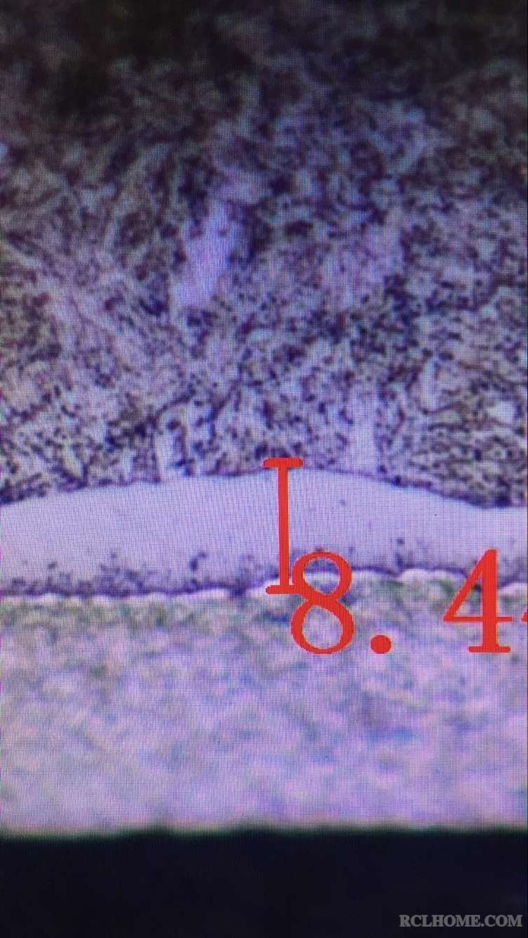

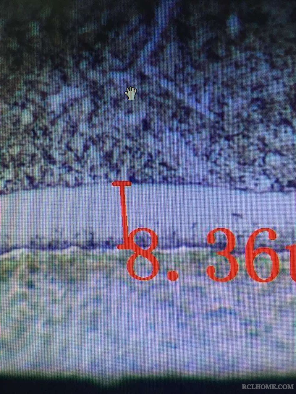

            如题,看附件(照片)

发表于 2016-9-14 11:21:58 | 显示全部楼层
貌似1/3    放大倍数再高点会更好看一些
发表于 2016-9-14 12:11:40 | 显示全部楼层
我判断疏松小于20%。 大致在10-15%左右吧。
老孤这个是什么材料? 怎么里面一块块的碳化物吗? 模具钢乎? 高速钢乎?

发表于 2016-9-14 14:36:24 | 显示全部楼层
我感觉这个疏松控制的很好,可以做压痕测试看看。另外,扩散层有脉状氮化物。
发表于 2016-9-14 14:46:49 | 显示全部楼层
我感觉图片不是很清楚
发表于 2016-9-14 14:57:52 | 显示全部楼层
sheyingyong 发表于 2016-9-14 14:46
我感觉图片不是很清楚

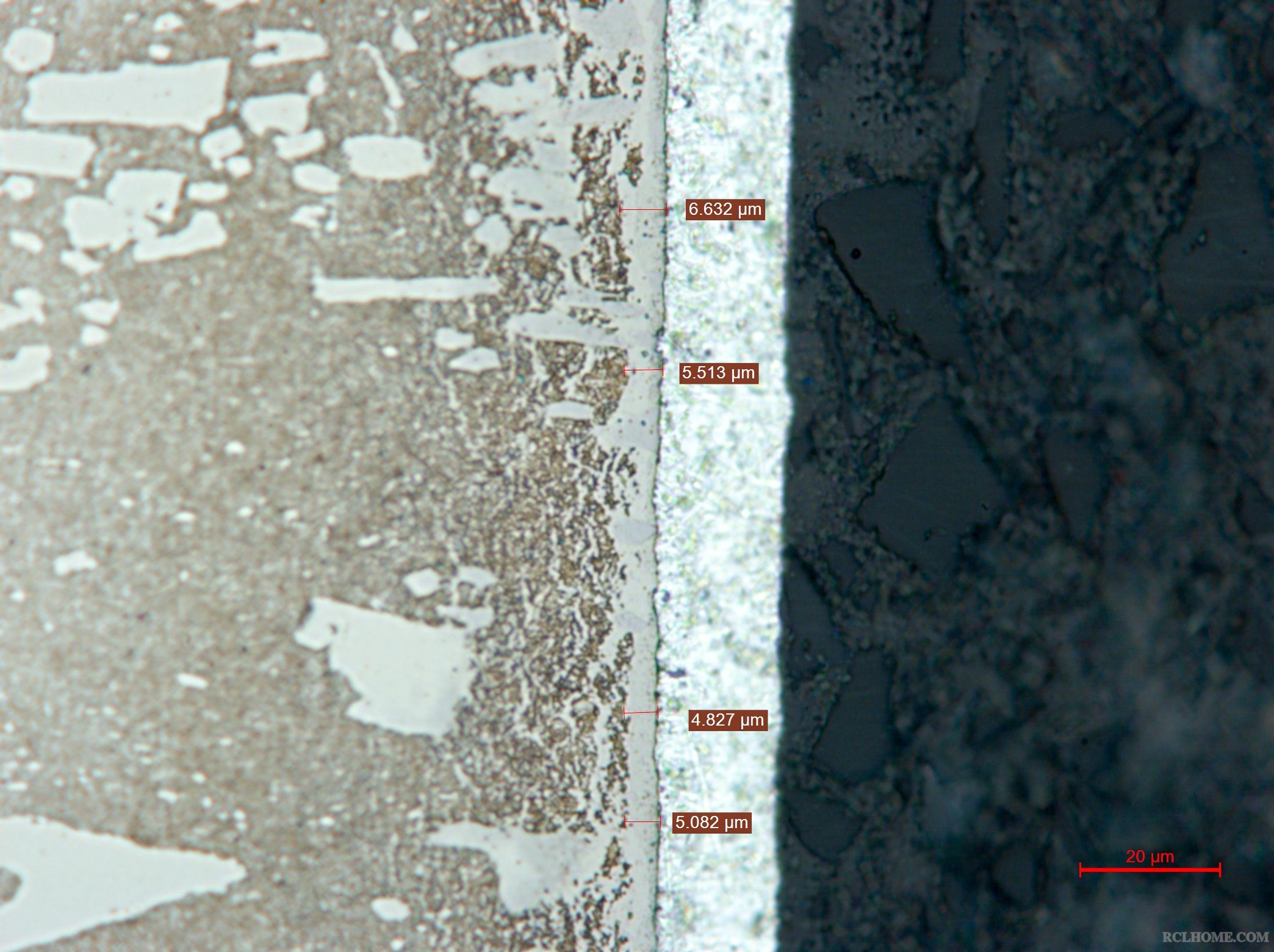

图片分辨率不错的,也很清晰,你觉得不清楚可能是因为白亮层太薄了,才5个微米哦,已经放大到1000倍了,估计没法再放大了,2000倍的成像估计不能看了,清晰度肯定大打折扣。
孤鸿踏雪 + 20 很给力!
 楼主| 发表于 2016-9-14 15:09:13 | 显示全部楼层
老孤这个是什么材料? 怎么里面一块块的碳化物吗? 模具钢乎?  ...
         感谢贤弟关注!这个是一个Cr12材料的产品,技术要求为表面硬度≥750HV1,白亮层厚度≥7.5μm,脆性和疏松1级
         兄弟以为如何提高白层厚度呢?

           高碳高铬的莱氏体钢Cr12材料啊,脉状组织难以控制啊。兄弟以为有什么好的方法呢?

发表于 2016-9-14 15:12:56 | 显示全部楼层
我电脑问题,现在清楚了
发表于 2016-9-14 15:14:41 | 显示全部楼层
孤鸿踏雪 发表于 2016-9-14 15:09
感谢贤弟关注!这个是一个Cr12材料的产品,技术要求为表面硬度≥750HV1,白亮层厚度≥7.5μm,脆 ...
怎样的工艺呀
 楼主| 发表于 2016-9-14 15:17:57 | 显示全部楼层
          这是一个软氮化要求,老孤采用的工艺是:520℃×3h→565℃×7h→随炉快冷至150℃出炉空冷
发表于 2016-9-14 15:19:38 | 显示全部楼层
孤鸿踏雪 发表于 2016-9-14 15:17
这是一个软氮化要求,老孤采用的工艺是:520℃×3h→565℃×7h→随炉快冷至150℃出炉空冷 ...
氨气的分解率是多少
发表于 2016-9-14 15:40:58 | 显示全部楼层

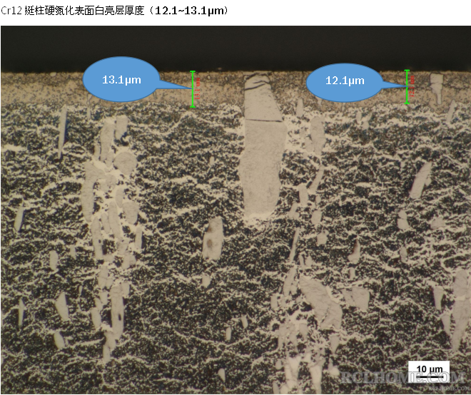

Cr12材料用这样的技术要求也是比较少见的,通常是要求无白层,或者很少的白层,现在你却犯愁白层薄了,哈哈。
由于含铬量高的原因,这个材料白层确实不容易做厚哦,我也从来没有做过希望增厚白亮层的这个材料的软氮化工艺。
从纯理论角度来讨论,可以采取的措施有:
1, 提高温度
2,提高氮势
3,提高碳势
以上几种都可以使得白亮层更厚。考虑到白亮层很薄,基本不需要担心疏松问题的。

我认为高氮势未必就是问题,低氮势也不见得没问题,很多情况都是过低的氮势导致的问题,一个合理的氮势相对来说比较好控制一点。
另外,最容易出问题的应该是来回变的氮势,或者说白层里的氮浓度频繁变化。

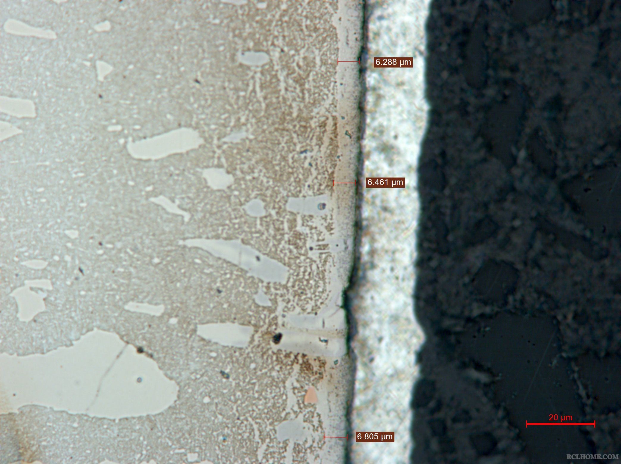

看看这个氮化产品的白亮层疏松情况(据说是500℃,Kn=0.15的低温低氮势2400min的42CrMo氮化产品)

 楼主| 发表于 2016-9-15 10:16:08 | 显示全部楼层
东方 发表于 2016-9-14 11:21
貌似1/3    放大倍数再高点会更好看一些
那已经是1000倍了

这个是72小时硬氮化的白亮层厚度(12.1~13.1μm)

            氮化表面未经磨抛的白亮层厚度

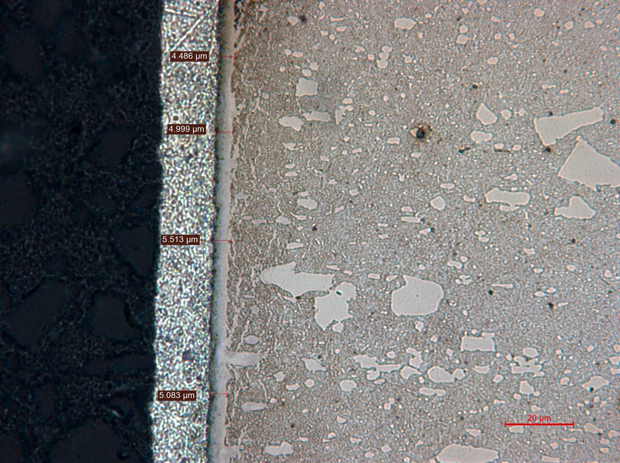

          氮化面轻磨抛后检查硬度
