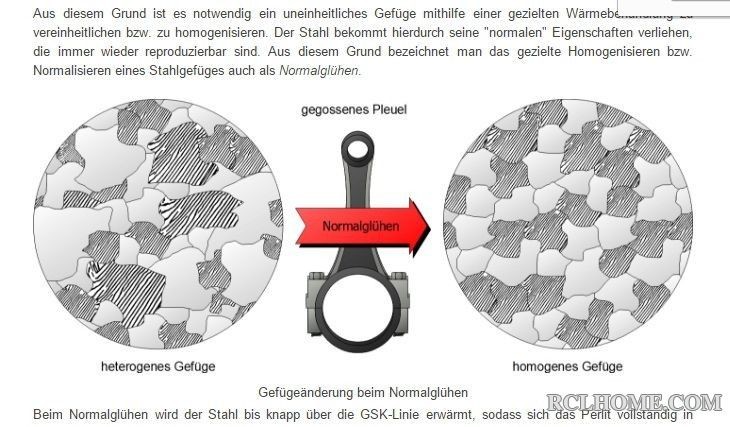

发表于 2016-9-17 10:45:44 | 显示全部楼层 |阅读模式
         如题,看附件

发表于 2016-9-17 12:10:32 | 显示全部楼层
像是德文

发表于 2016-9-17 13:44:42 来自手机 | 显示全部楼层
看起来像是45钢细化晶粒的正火组织对此
发表于 2016-9-17 14:09:29 | 显示全部楼层
图片下的说明百度翻译一下

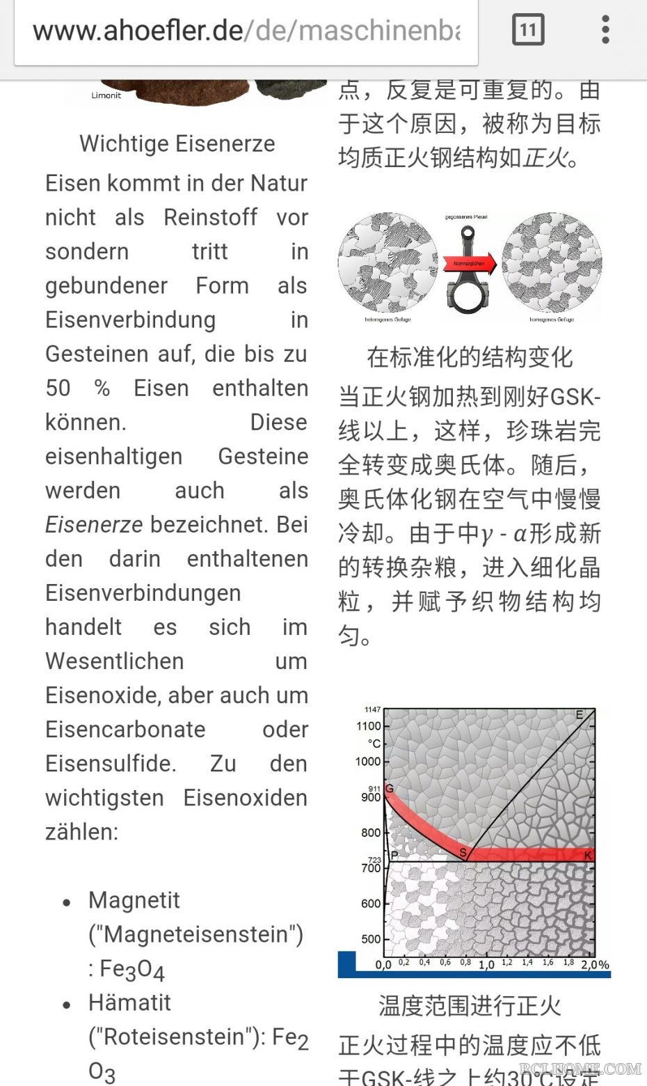

异构铁     均匀的铁
应该是指晶粒

发表于 2016-9-17 17:16:33 | 显示全部楼层
正火normalglühen

发表于 2016-9-18 11:03:52 | 显示全部楼层
软件翻译一下图片
铸造连杆-----题目
非均匀组织-----左图
正火-----中图
均匀组织-----右图
正火组织变化-----图片说明

发表于 2016-9-18 11:57:15 | 显示全部楼层
要问清楚具体什么情况了,
如果真是组织不均匀的原因要正火那么就有方向了,温度高一点
比如正常的正火860,你可以900甚至920,940......

发表于 2016-9-18 12:56:23 | 显示全部楼层
孤鸿踏雪 发表于 2016-9-18 11:19
木有具体正火工艺吗?
最下面较完整的前半句好像是说:
钢材通过仅高于GSK线少许的温度正火。

发表于 2016-9-18 13:02:51 | 显示全部楼层
有条件翻墙的还是上这来看吧:http://www.ahoefler.de/de/maschi ... echnik.html?start=5

 楼主| 发表于 2016-9-20 09:01:33 | 显示全部楼层
鑫凤 发表于 2016-9-18 13:02
有条件翻墙的还是上这来看吧:http://www.ahoefler.de/de/maschinenbau/10-werkstofftechnik.html?start=5
这里的珍珠岩应该是指珠光体

1874
发表于 2016-9-20 09:50:00 | 显示全部楼层
是德文,对各位专家来说配合翻译软件还是比较容易的!有图简单明了上面有许多不错的内容希望之家或有懂德文把上面的文章翻译一下搬过来!

发表于 2020-5-22 15:31:36 | 显示全部楼层
这是“手绘”示意图,别当真!

发表于 2020-6-1 18:13:41 | 显示全部楼层
这个感觉象非调质微合金钢的锻造工艺和正火工艺的组织对比。
