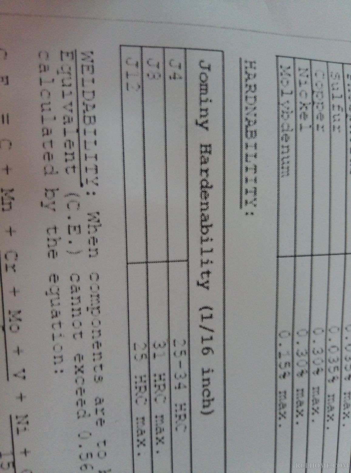

发表于 2016-9-19 12:57:17 | 显示全部楼层
应该是C当量经过计算不能超过0.56,焊接件对C当量有要求,太高不利于焊接。

 楼主| 发表于 2016-9-19 12:59:30 | 显示全部楼层
木叶微凉 发表于 2016-9-19 12:57
应该是C当量经过计算不能超过0.56,焊接件对C当量有要求,太高不利于焊接。 ...
主要是指淬透性那块,感觉max?

 楼主| 发表于 2016-9-19 13:02:05 | 显示全部楼层
cnszgong 发表于 2016-9-19 12:58
jominy--末端淬透性
1/16 英寸
表格里的意思?1/16 英寸淬透性还能要求max?
发表于 2016-9-19 13:03:24 | 显示全部楼层
估计是小于的意思。
tianmu + 5
签到天数: 924 天
1084
6794
6794
发表于 2016-9-19 14:14:12 | 显示全部楼层
1/16英寸指的是什么?需要测量1/16英寸(1.6mm)处的淬透性数值并符合对应标准要求?然后J4要求25-34HRC,J8要求≤31HRC,J12要求≤25HRC?
tianmu + 5
 楼主| 发表于 2016-9-19 14:33:51 | 显示全部楼层
枫零 发表于 2016-9-19 14:14
1/16英寸指的是什么?需要测量1/16英寸(1.6mm)处的淬透性数值并符合对应标准要求?然后J4要求25-34HRC,J ...
应该是≥31,≥25,才对
发表于 2016-9-19 15:20:21 | 显示全部楼层
tianmu 发表于 2016-9-19 14:33
应该是≥31,≥25,才对
如果是“≥”,那么应该是“min” 呀,如果是“MAX”,那么就应该是“≤”呀。8楼 J4要求25-34HRC,J8要求≤31HRC,J12要求≤25HRC是对的。

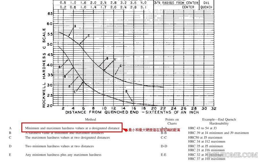

发表于 2016-9-19 15:45:43 | 显示全部楼层
端淬.jpg 看一下

8/16英寸(就是 J13)处的端淬硬度不超过31HRC。
tianmu + 5
 楼主| 发表于 2016-9-19 16:00:29 | 显示全部楼层
8/16英寸(就是 J13)处的端淬硬度不超过31HRC?
为什么会是这样的要求?难道超过31HRC就不行?

为什么会是这样的要求?难道超过31HRC就不行? ...
这个不是零件的技术要求,这个是对材料的淬透性的保证,它是说这个零件所用的材料淬透性不能超过J13值31HRC。

发表于 2016-9-19 17:42:10 | 显示全部楼层
呵呵,龚工提供的这张图上说的明明白白,J8就是 8/16英寸处的硬度规范。

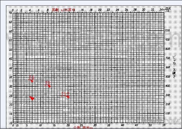

没仔细看。

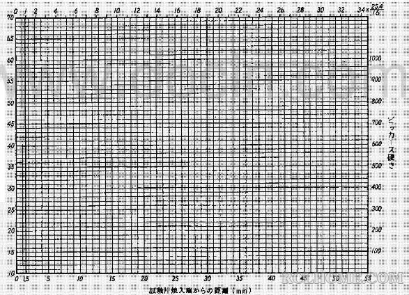

tianmu + 5
发表于 2016-9-19 20:59:09 来自手机 | 显示全部楼层
J8应该是5/16吧,25.4mm=1英寸
发表于 2016-9-19 21:36:18 | 显示全部楼层
横坐标上半部分英制(n/16)英寸,上半部分横坐标的数字代表n/16英寸,即2=2/16英寸、8=8/16英寸以此类推;
横坐标下半部分公制 毫米( mm),上下坐标尺寸正好对应。
图纸上可能是这样的:J4为4/16英寸=6.35mm\J8为8/16英寸=12.7mm\J12为12/16英寸=19.05mm。
纵坐标为硬度。
tianmu + 5
发表于 2016-9-20 08:20:48 | 显示全部楼层
cnszgong 发表于 2016-9-19 21:36
会不会是这样的??
横坐标上半部分英制(n/16)英寸,上半部分横坐标的数字代表n/16英寸,即2=2/16英寸、 ...
是的,图已经说明了,右上角
n*25.4/16

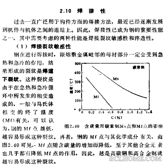

          他的意思就是要限制淬透性,因为淬透性太好,其焊接性能就会下降

他的意思就是要限制淬透性,因为淬透性太好,其焊接性能就会下降 ...
不能理解,焊接质量与碳当量关系大,没有听说与淬透性有什么关系,再说产品要求32-42HRC,如果淬的那样,怎么能保证产品整体硬度?难道这只是对端淬的要求?与实际生产无关?

淬透性是对你材料的要求,不是对你产品最终的要求。
这么理解吧,他的意思是要把淬透性是J4/16inch=25-34HRC,且J8/16inch≤31HRC, 且J12/16inch ≤25HRC 的材料, 加工成产品,这个产品的最终硬度热处理要求是32-42HRC。

发表于 2016-9-20 15:58:36 | 显示全部楼层
同意28楼的解释, 是对材料淬透性的限制要求,焊接件如果淬透性高的话,在焊后冷却过程中会产生非平衡组织,致使组织硬化,焊接部位内应力增大,产生裂纹。
