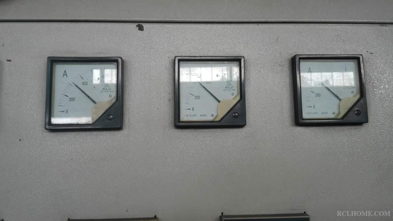

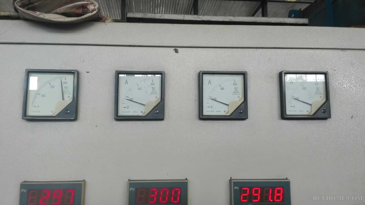

894171499725738438.jpg 493378951329031424.jpg 台车式电阻炉,功率450KW,电阻丝完好,加热时电流保持300以上只有几分钟,然后电流就降到100多一些。因为炉子是回火炉,个人理解,这样加热一会然后保温一会,为了让温度均匀渗透。
还忘各位高工不吝赐教。

 楼主| 发表于 2016-9-20 14:24:23 | 显示全部楼层
不是,我专门看了一下,电流整体都能达到400以上,但是保持的时间没几分钟

因为电流电压控制正常,问题的来源可能是仪表,是仪表在这 ...
电流显示有时候会上400,但维持的时间不长,分段可能性不大,电流上300(或者400)保持不到五分钟,
然后就降到200以下保温将近十分钟,每次这么一个周期大概能升8-9℃。

发表于 2016-9-22 09:29:27 | 显示全部楼层
觉得你的控制部分配置要检查一下:
1. 你的炉子功率450KW,但电流表满格才600A,就算功率因子取1,算下来最大功率不到395KW 。功率因子不可能是1,升温期间实际功率会远小于铭牌功率。
2. 不知道你用的控温系统是哪种,有的系统最大电流可以限定。我见过炉子有安装师傅在烘炉的时候把电流限定调的比较低。烘完炉没有调高限定电流。
