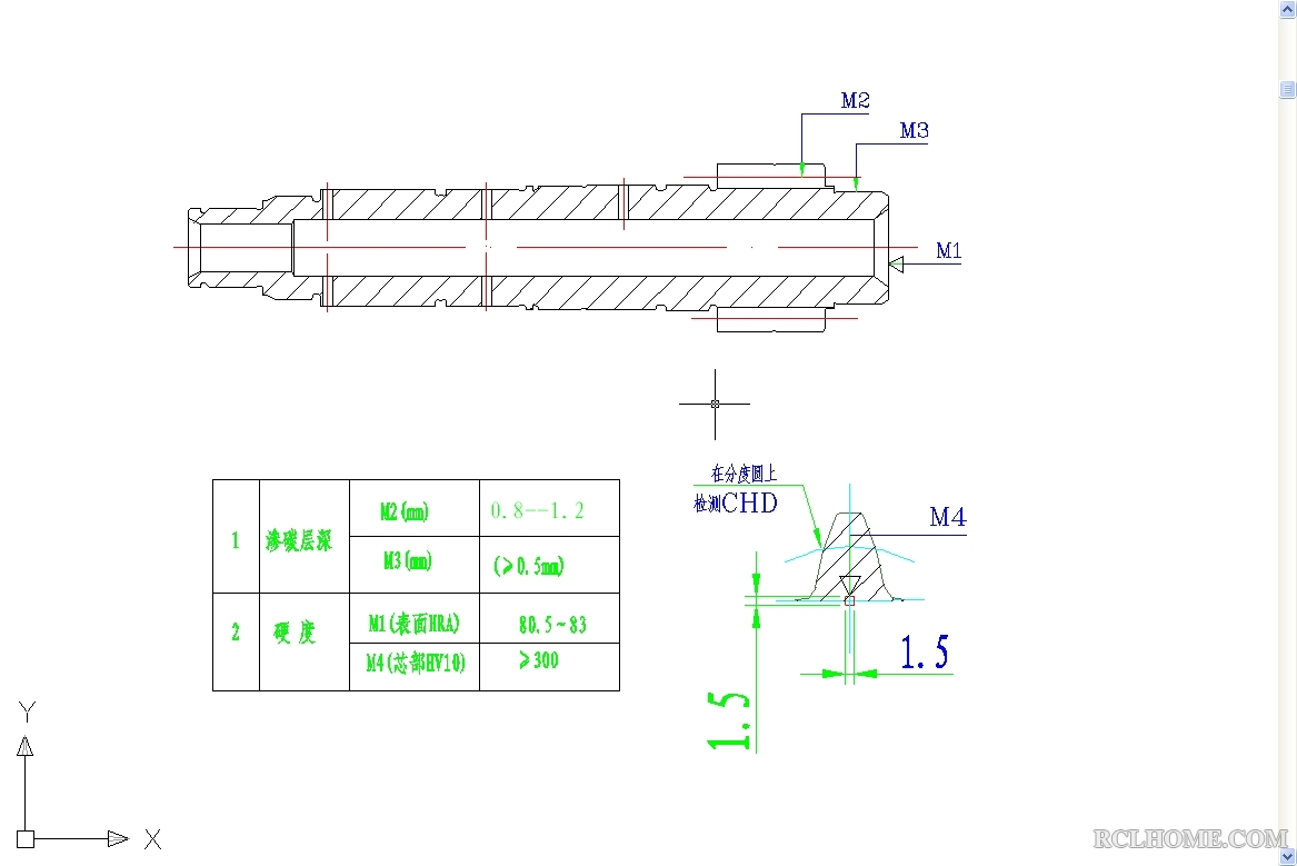

上午外出了,谢谢大家的交流与指导.娃娃的第三点,我注意到了.根据产品图纸指定的位置.
轴类零件都是检测这个端面吗?表面硬度检测图示M1位置.

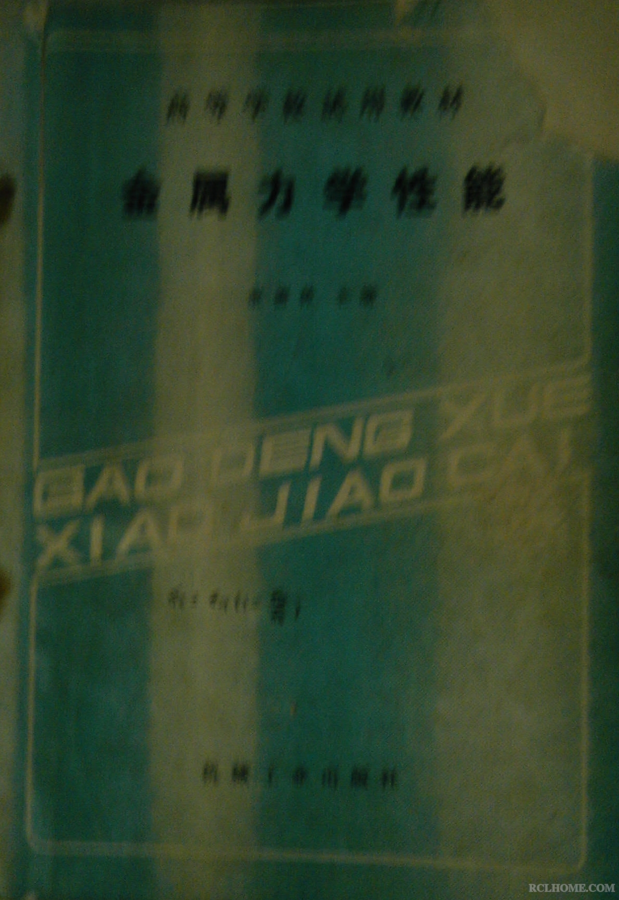

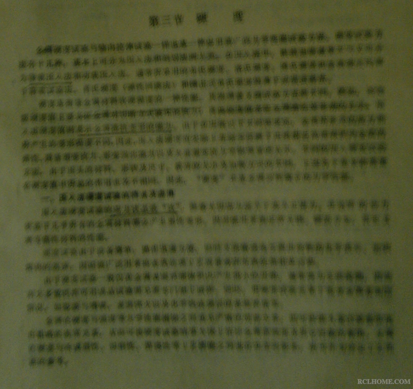

孤鸿踏雪 发表于 2013-3-14 17:17
那本教科书?请提供佐证
悲摧呀!这本书,手机拍摄的,里面内容不清楚.
发表于 2013-3-15 08:48:58 | 显示全部楼层
     这个也能当作物证?还是建议您随便找一个《无损检测学》的版本,看看里面的内容是否包括硬度检测
