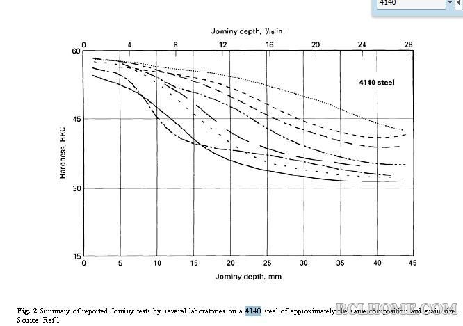

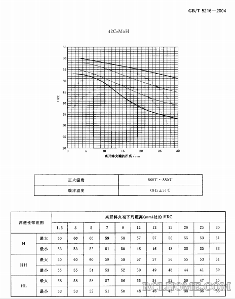

          4140H相当于42CrMoH,看看它的淬透性指标
发表于 2016-9-24 12:38:04 | 显示全部楼层

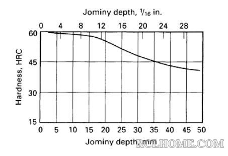

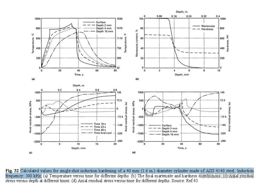

发表于 2016-9-24 13:41:22 | 显示全部楼层
