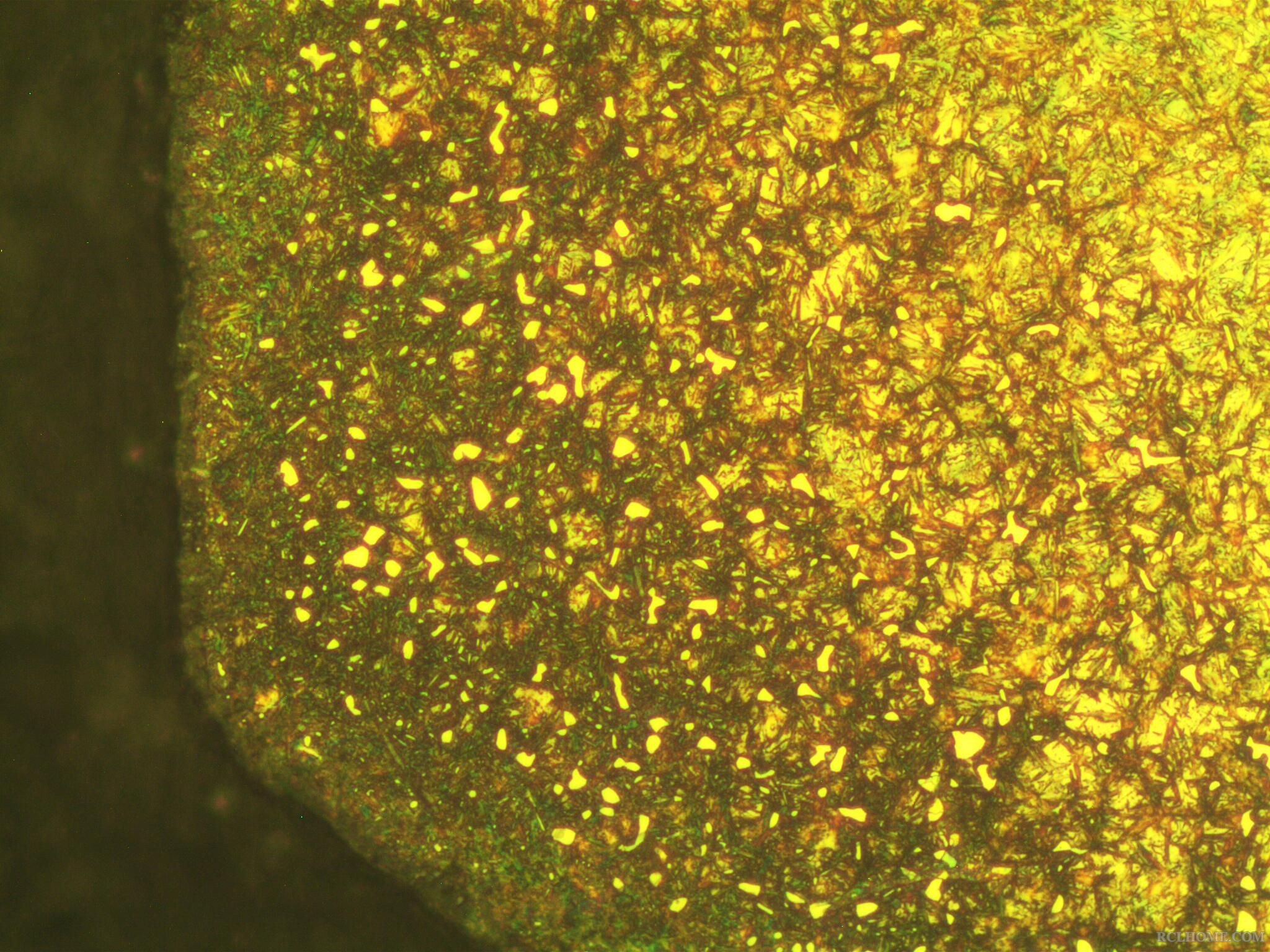

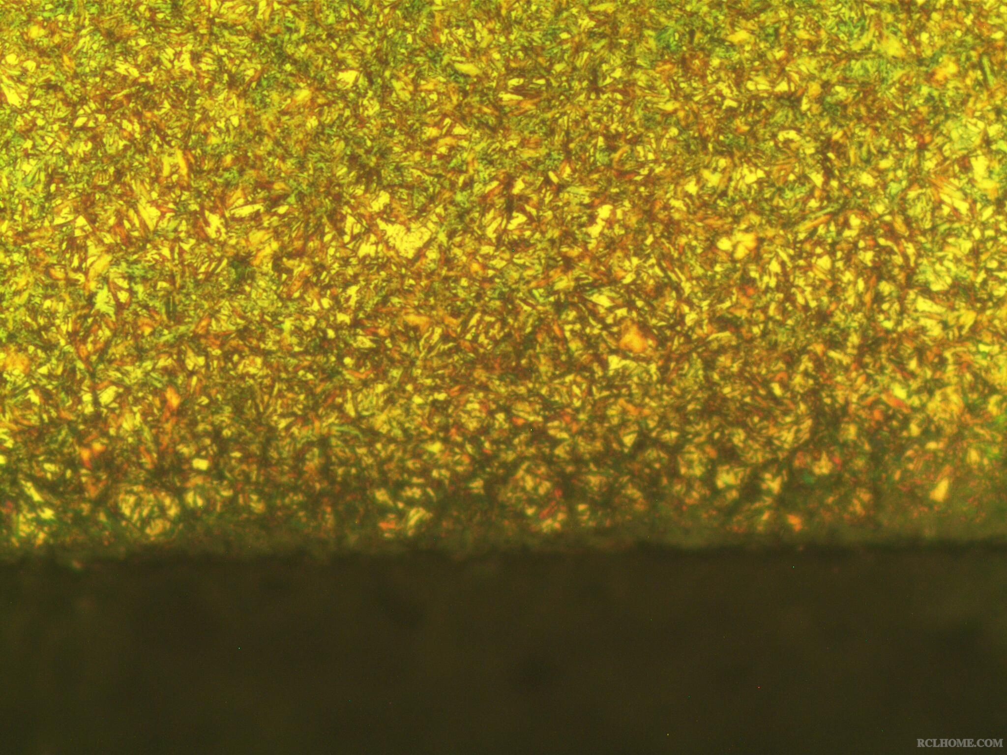

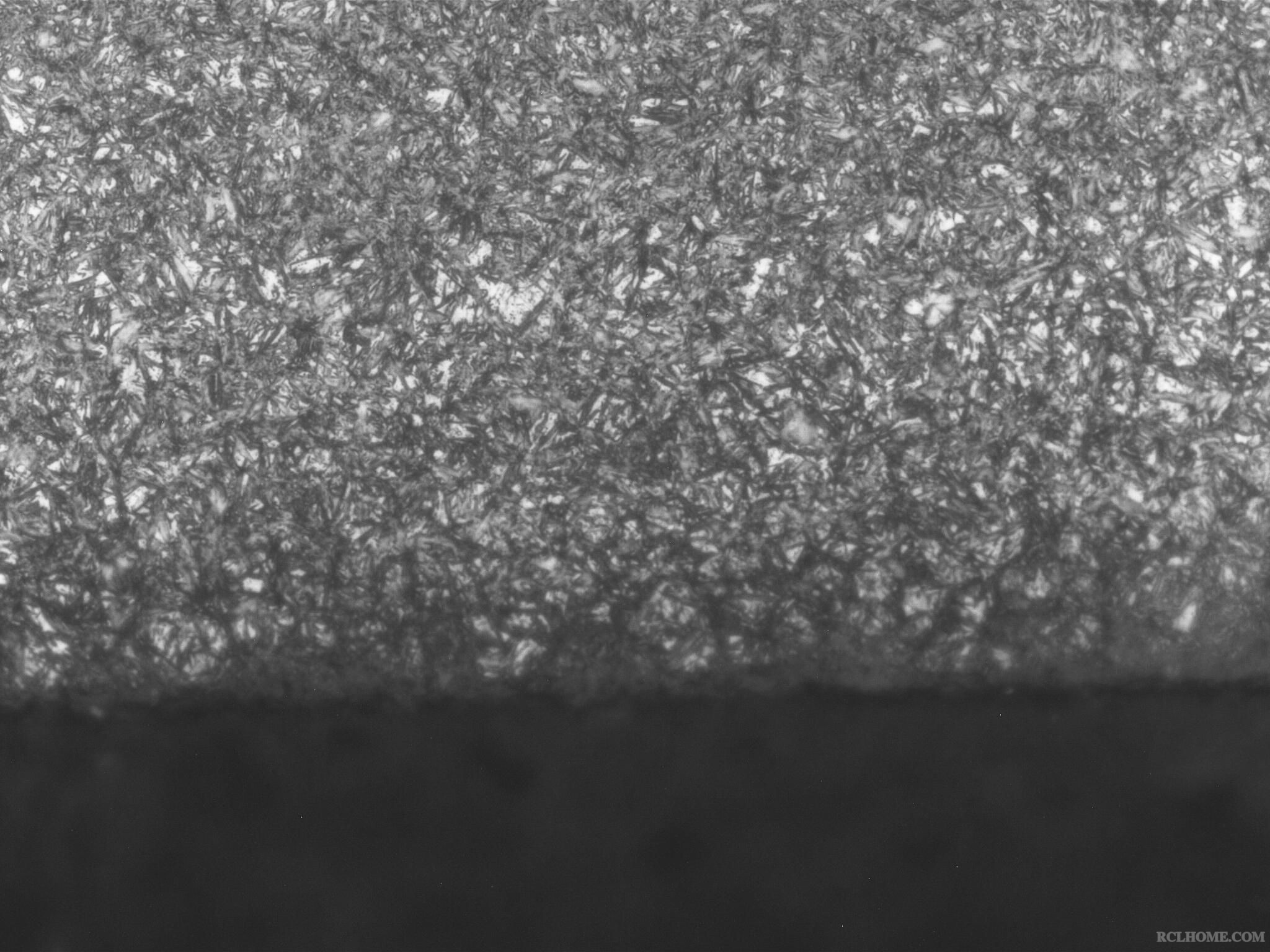

上图有两组照片,分别是黑白和彩色,各位分析一下组织特点以及形成原因,另外从工艺角度考虑如何避免
(材料:16MnCr5;工艺渗碳淬火,设备箱式气氛炉,淬火介质冷油,油温80℃)

碳势太高了,

为什么碳势高了会这样呢 什么原理
发表于 2016-9-28 09:39:25 | 显示全部楼层
碳势高了,扩散时间短,所以形成块状的碳化物
发表于 2016-9-28 10:04:48 | 显示全部楼层
一般在尖角处很容易形成碳化物,这个就要控制好碳势了。

同意您的观点,这个有点像强渗时期碳势偏高。另外零件的尖角效应也是不可避免的。

只要控制好碳势,尖角可以做好的

可以用理论知识给我解释一下吗  我不是专业的  ,书上不是说在缓冷的时候才会析出渗碳体吗,为什么淬火也会有碳化物出现?不理解

你查一下渗碳产品的强渗与碳势和扩散时间的比例关系就知道了,在金属材料与热处理教材化学热处理章节讲的有的

恩,这个我知道,可能是我的时间比例不对,导致出现这样的问题,但我想搞懂具体的原理,碳势大于共析成分后,在缓慢冷却的时候,会析出二次渗碳体,这个缓慢冷却指的是哪一段

渗碳不淬火,直接出炉冷却

从原理角度来探讨,碳在奥氏体里的溶解度是有极限的,不同的温度溶解度也有差异,这就是说,奥氏体不可能无限溶碳,当在某一温度下,碳的浓度超过奥氏体溶碳极限,就会有碳化物从奥氏体里析出,继续保温保持这个碳浓度的话,会持续析出,也就是碳化物的持续长大过程。
虽然这个碳化物析出长大通常是发生在降温缓冷过程,那个时候温度下降,溶解度下降得比较厉害,但是并不是说在高温保温段就不会发生,任何时候,固溶体里溶质过多,超过溶解度碳就会以碳化物形式析出的。

我这里把碳化物和铁碳相图里的二次渗碳体联系起来对吗?还是我理解错了,应该用你回答的理解
从渗碳温度降温至淬火温度淬火,是不是也可以看作是一个缓冷的过程  发表于 2016-9-29 08:44

            碳势高且强扩比设计不当所致。

除了碳化物,有没有非马组织?请问楼主 产品表面硬度几何?HV测得表面有多少?

粒状碳化物,有可能是强渗区碳势过高,扩散时间及温度不足,没有充分扩散,淬火形成碳化物。前段时间,我这边出现回火不充分情况,一直在回火温度及时间方面做文章,结果最终原因是淬火油温度不对,校准调高10°就解决了,所以建议楼主可以看看淬火油温,是否合理。。。。

从渗碳温度到淬火温度,比如900降到840这一端,冷速会接近缓慢冷却?为什么没有珠光体

都得到珠光体了?那还怎么淬火得到马氏体?

碳势偏高,扩散时间不够,碳化物形成提高表面耐磨跟强度,也增加产品的脆性。。。

最主要的原因是强渗碳势过高了;有可能是工艺问题,更有可能是氧探头问题或者内炉门问题
解决这类问题不难
返工也一般不难

渗碳碳势过高,

不用修改工艺了 。。这样的工艺,一点碳化物很正常。。如果在渗层可以的情况下。不建议提高扩散时间,渗层会偏深。。。
这样的碳化物不会造成多大影响的 。

淬火知温度对碳化物影响不道,但是淬火不充分,导致残奥含量偏高。

碳势高了,适当延长扩散时间就有改变
