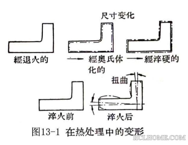

发表于 2016-10-7 11:45:58 | 显示全部楼层
          先搞清楚变形的基本概念,再看看主题的说法是否正确!
          工件的变形,可分为尺寸变化与几何形状变化两种情况,前者是由于热处理中的体积变化所致,常以不均匀胀缩的形式表现出来;后者则是由于工件内部产生的应力造成的,多以扭曲、弯曲、翘曲为表现形态。尺寸或体积变化加上扭曲即为变形。
         附图描述了变形的两种形为特征,但实际上这两种变形形为不可能单独出现,扭曲现象会经常存在,而体积变化亦无法避免,凡淬火钢件,二者总是同时存在。
签到天数: 166 天
215
1124
1124
发表于 2016-10-7 13:01:29 | 显示全部楼层
          工件的变形,可分为尺寸变化 ...
恩,知道了,这句话不严谨,谢谢提醒
