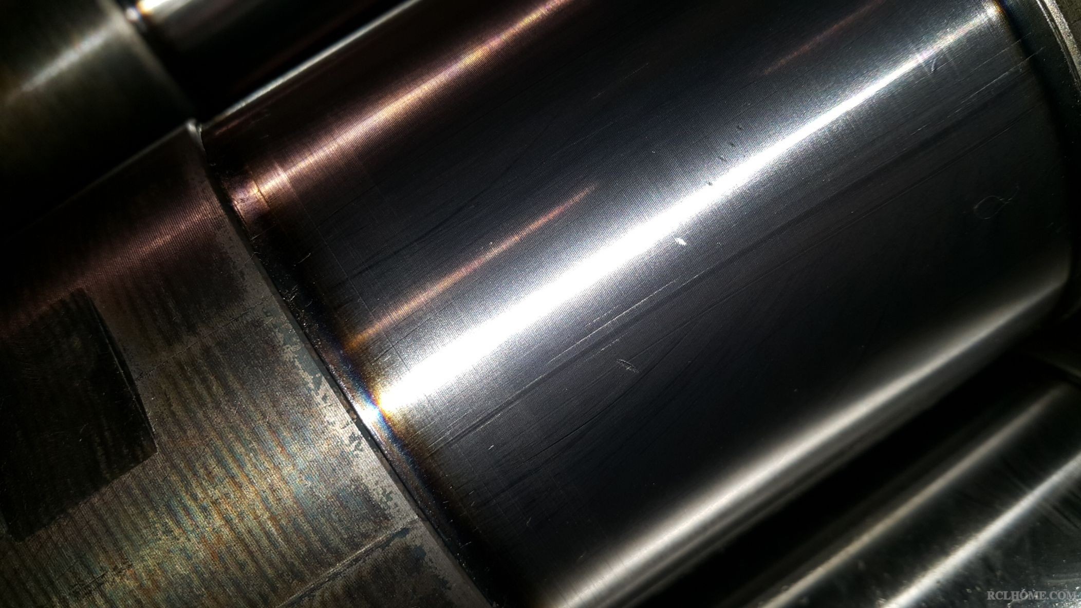

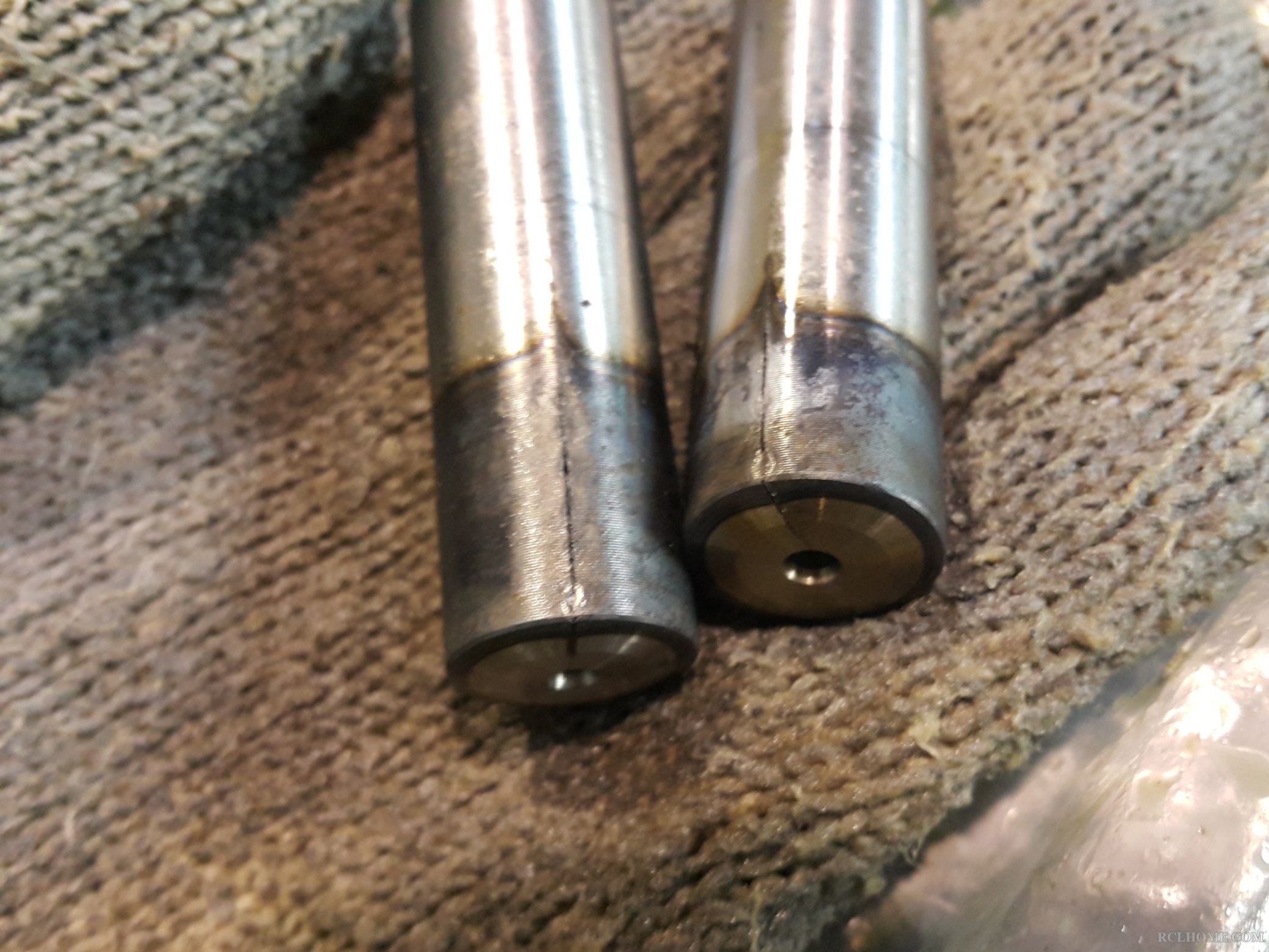

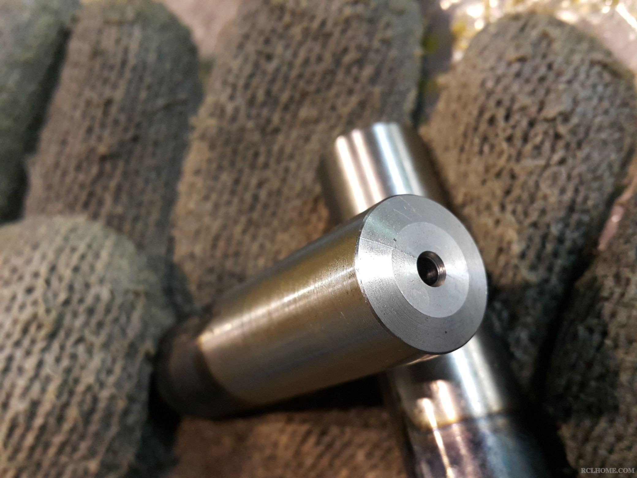

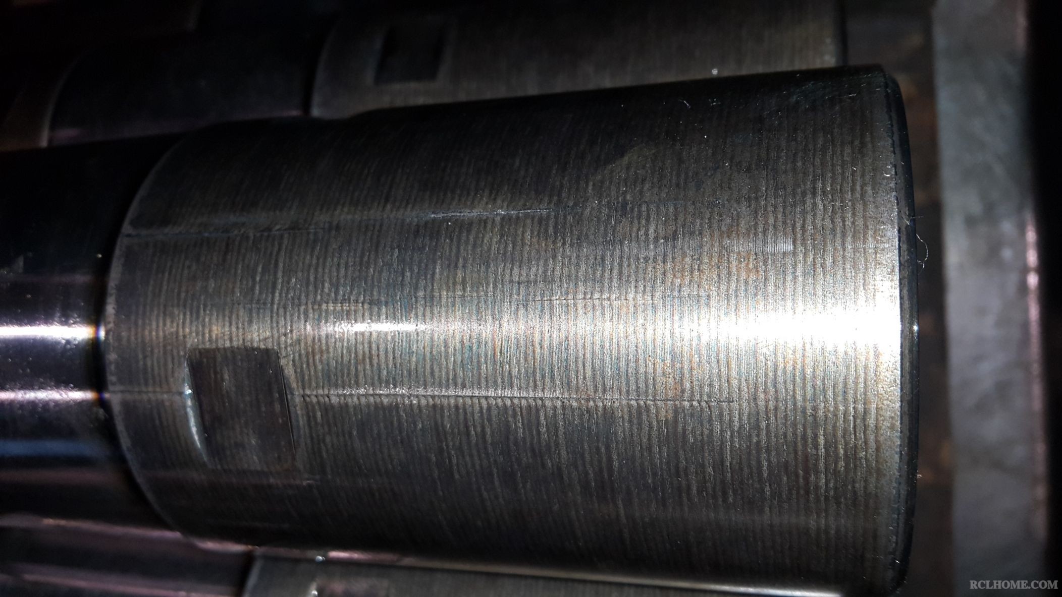

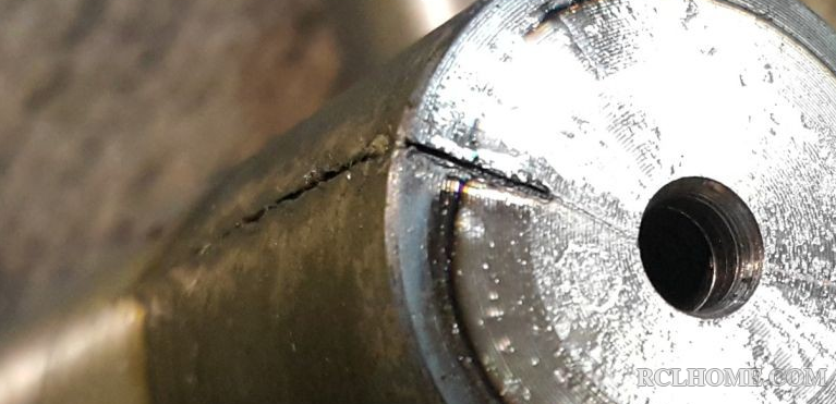

42CrMo感应淬火后贯穿裂纹,
因为淬火过程中,看到火光不对,就立即中止淬火
所以只有部份有感应淬火
但是裂缝却从头到尾贯穿了
连未感应到的部位也出现裂缝
虽然明知道是材料的问题
但是却说不出个所以然
請問各位前辈有何看法?
(工件还给客户了,没有制作金相)

看你这个裂纹处的淬火痕迹就感觉不太正常,像是淬火之前的问题。如果不是边加热边冷却,这种淬火痕迹就不对。
另外,你把这个其中一个产品纵向和垂直各取一个试样做金相。 看看就知道了。

很有可能是淬火前就有内裂纹。

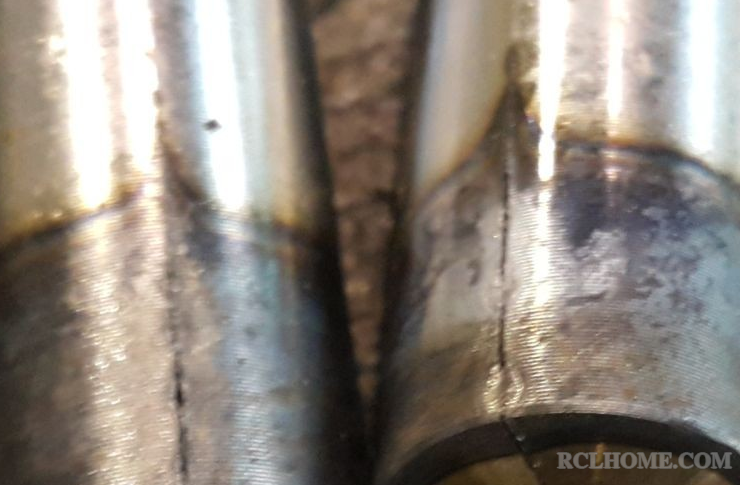

  裂纹两侧氧化色不连贯,出现圆角。裂纹两侧熔融都是因为存在尖角,尖角处温度极易升高所致。尖角怎么来的?裂纹两侧就是尖角
这个样就算淬到端面也不会出什么事,最大可能就是角烧化了

关键点是,表面淬火,心部是怎么开裂的?

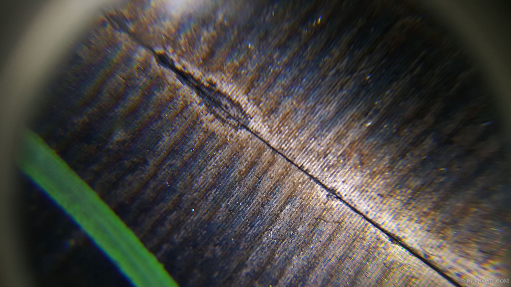

" 裂纹两侧氧化色不连贯"
这也是我判断材料本身就具有缺陷的原因
就目前所知
除非素材本身的硬度很高
不然
感应加热的淬裂亦都发生在淬火后
升温过程产生裂缝的机率很低
假设升温不产生裂缝
那么氧化色应当是连贯平顺的
而不应该是有段差的
所以我会判断加热前即有缺陷
之所以会PO此问题
除了因为看到另一帖类似的裂痕
也是因为
这个工件在淬火的半途中即被目视具有缺陷
所以可以紧急停机
因为有氧化色不连贯的情形
这样比较好跟客户解释问题
若是整支工件从头做到尾
虽然明知是素材的问题
但是无法辨视氧化色不连贯
要解释起来
光是检验金相跟找相关文献左证
需要费一些功夫
也就是因为手上相关可以左证的资料不多
想向各位前辈请教

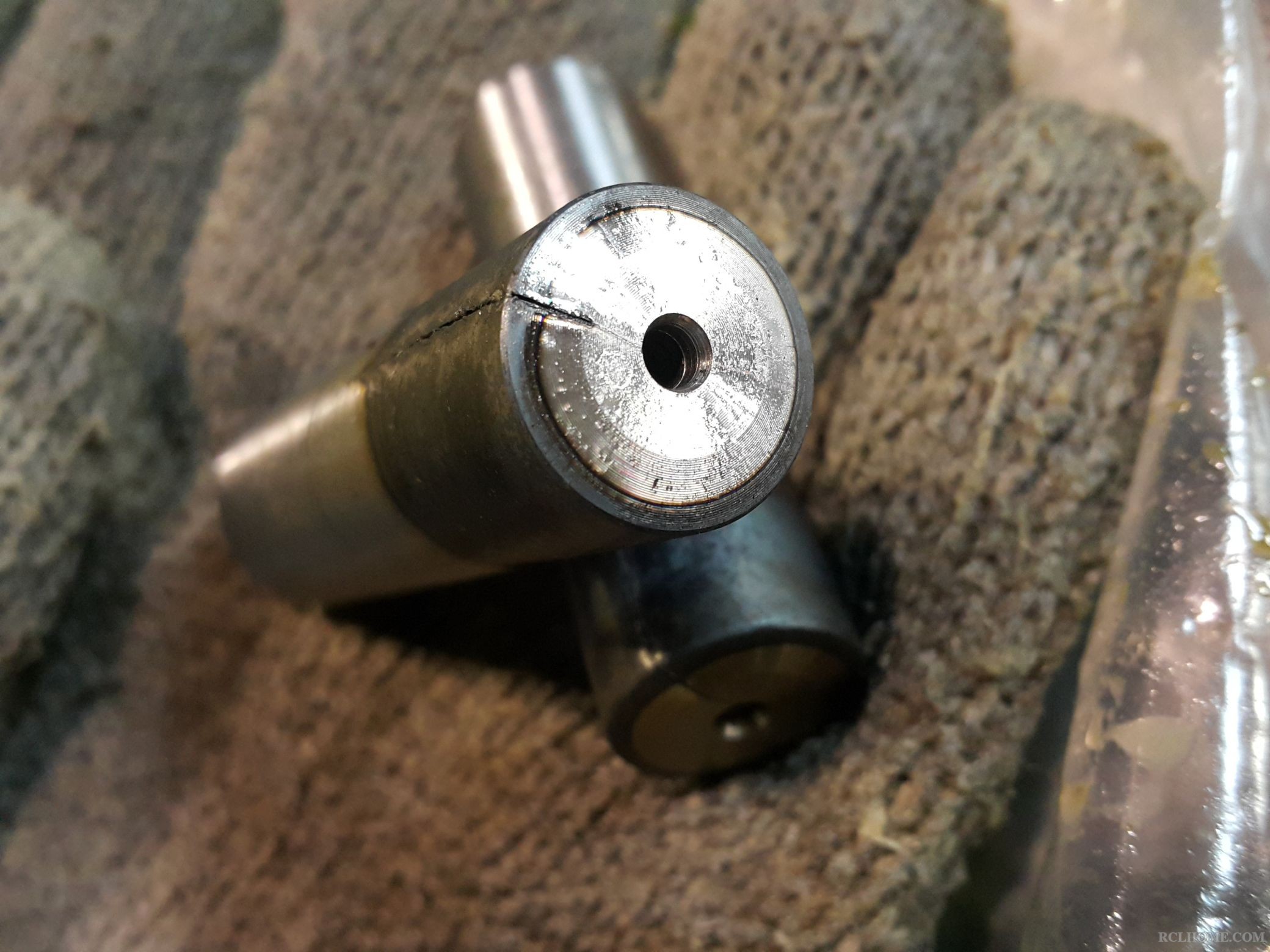

另外一间客户的零件,一样的情形再度发生,仍然是42CrMo,只是这次工件比较大

这个跟主楼的貌似不是一个问题

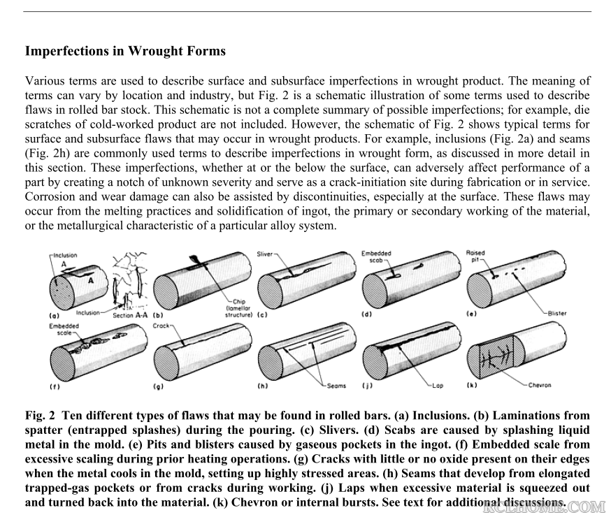

摘录自Failures Related to Metalworking
个人觉得是一样的问题
第一个是g形裂缝  第二个是h形裂缝
https://pmpaspeakingofprecision. ... led-steel-products/

这个我觉得是材料本身就有了裂纹
1,加热是看到了亮光,这个在中高频是个特点,因为尖角效应,但这还不足以说明是原材料就有裂纹,因为如果起始就裂了呢;
2,从已加热淬火的区域看,裂纹两边烧蚀很厉害,这可以说明是在淬火之前就有了,淬火裂纹不会出现这种现象;
3,裂纹贯穿中心内孔,基本成了中心线了,淬火裂纹有这么均匀的出现吗?说明整个料是有问题的。

颜色不对应该本身就有裂纹夹砂
