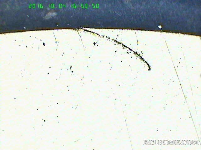

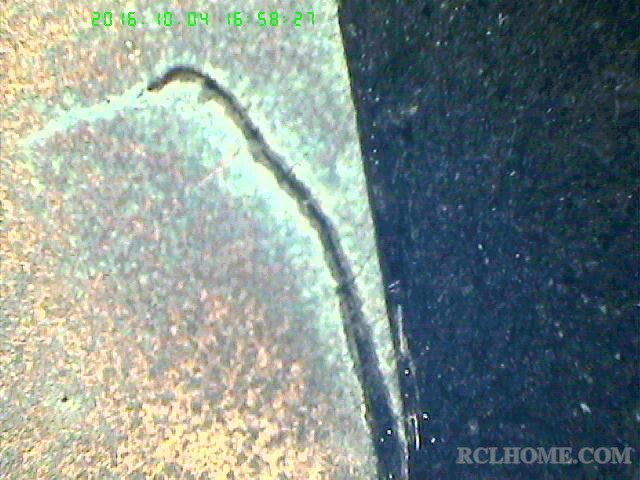

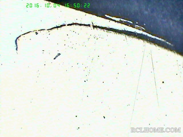

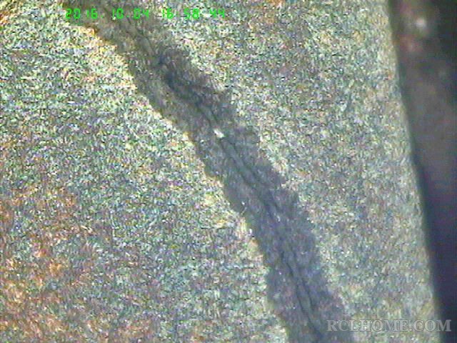

先简单的叙述一下,材料为轴承钢GCr15,产品形状为圆棒,外圆表面磨床加工过,外表面裂纹长度大约为两厘米,肉眼可见一条裂缝,实际金相里面有两条,外表面裂纹也是弯弯曲曲的,裂纹是客户拿到对方厂商后才发现的,先将金相组织上传。轴承钢心部组织那一颗颗黄色的是不是碳化物啊。我初学者

心部小颗粒应该是碳化物。
裂纹两边有没有脱碳啊,看的不太清楚。是原材料的问题,可能是折叠吧。

腐蚀过后白色颗粒是碳化物。你做的工艺是什么?在最后一张图上看出不仅不是脱碳,反而有增碳现象,另外你腐蚀后的第一张图不清楚,请再次传图

折叠是什么,没有脱碳是不是代表不是产品热处理前本身就没有缺陷吗

最后一张图是芯部组织啊。。。工艺就是普通的淬火回火。腐蚀后第一张图是一百倍的,我就没仔细拍了。。

像锻造折叠,裂纹两边白色物质有可能是脱碳。

看你这个样品裂纹好像有脱碳,看起来像折叠。

图片应该是折叠

典型的材料缺陷。
发表于 2016-10-8 09:42:39 | 显示全部楼层
楼主把这个样抛光后上一张不腐蚀的高倍照片吧,裂纹2侧应该看到内氧化和非马组织。

热处理组织没有问题,裂纹俩边应该是脱碳,和热处理没有关系。

其实从你第一个帖子的第四张图,腐蚀后的高倍照片里,已经可以看到裂纹两侧的大量非马组织了,就是由于是腐蚀态看不到IGO,如果要看IGO还是要在不腐蚀情况下看,相关的帖子参考这个http://www.rclhome.net/forum.php ... tid=5912&extra=
我认为情况是一样的。
