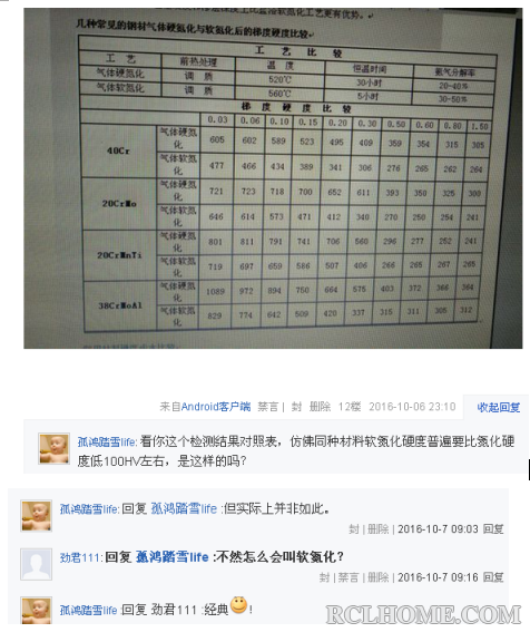

 楼主| 发表于 2016-10-7 09:30:40 | 显示全部楼层
这个检测结果的可信度?

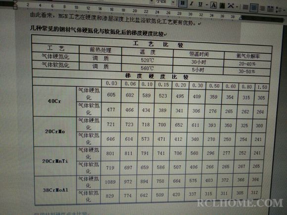

    这个问题迷惑过好多人。渗氮使用的主要是扩散层(也叫内氮化层),而氮碳共渗软氮化使用的主要是化合物层“白亮层”。
    图表显示。气体渗氮“硬氮化”工艺是520℃×30h,渗氮温度选取在等活度时效区,扩散层生成的是以合金氮化物GP混合偏聚区形式存在的高硬度组织,渗氮时间相当长,扩散层的深度也比较大,沿深度方向硬度梯度比较平缓。而软气体软氮化是560℃×5h。艺选用温度明显高于520℃,此温度下渗氮在合金氮化物完全沉淀并开始聚集长大,扩散层的硬度也随之下降,再者5h生成的扩散层也比较浅,沿深度方向的硬度梯度比较陡。
    另外500~520℃渗氮由于生成化合物层的门槛值很大,难以生成较厚的白亮层,560℃温度下氮碳共渗比较容易生成较厚的白亮层。软氮化的高硬度出于化合物层“白亮层”,其硬度值并不比500~520℃渗氮的扩散层的硬度低,甚至略高。图表没有这方面的数据。然而,图表也没有检测软氮化白亮层的硬度值。
     图表检测的只是扩散层的硬度 (从离表面0.03mm开始,通常的化合物层仅0.01~0.02mm,超过了化合物层的厚度) ,所谓硬氮化在同一深度上的硬度比软氮化的要高,是不同工艺条件下出现的差异是正常现象。但不能因此说明软氮化的表面硬度也比渗氮扩散层的硬度低。渗氮和氮碳共渗是两种不同的技术,有共性也有各自的特性,用途也不尽相同。不在同一条件下的工艺结果,没有可比性。
    如果要提高合金钢扩散层的硬度,应当选择强烈形成氮化物的合金元素的钢牌号,并采用比较低的渗氮温度500℃附近;如果要提高白亮层的硬度,应当选择比较高的氮碳共渗温度,除碳以外或添加某些其它元素(如氧、硼、稀土等)。这也是好些热处理工作者容易迷惑的地方。先用较低温度渗氮,然后提高温度进行氮碳共渗的两段法处理也是工程上常用的一种性能兼得的工艺方法,被很多民用齿轮采用。
    仅供参考

发表于 2016-10-8 07:59:57 | 显示全部楼层
个人觉得这个实验数据有两个问题,
第一,调质的回火有问题,40Cr、20CrMo、38CrMoAl分别经过氮化、软氮化后,心部硬度不一致了
第二,梯度没注明载荷大小,两者进行对比的话,选用小载荷比如0.1,对软氮化比较公平。

 楼主| 发表于 2016-10-8 10:02:05 | 显示全部楼层
aaron01 发表于 2016-10-7 16:09
没有可比性啊,560的和520比,呵呵。
我们可以在此探讨两个问题:
        1)同种材料的产品氮化硬度比软氮化硬度高吗?
        2)2#楼那个表格所展示的检测数据可信度如何?
发表于 2016-10-8 10:15:47 | 显示全部楼层
孤鸿踏雪 发表于 2016-10-8 10:02
我们可以在此探讨两个问题:
        2)2#楼那个 ...
氮化或者软氮化的渗层硬度和基体硬度,以及渗氮工艺温度有很大关系。
楼主说了是调质前处理,可是并没有说是多少温度回的火,如果是600C以上温度回火还行,氮化的工艺不会对基体硬度有影响,可是如果没600度那么高的话,打比方说540度回火的,那在做软氮化的时候,本身就会对基体再次回火,使其硬度下降,基体硬度都下降了,那么扩散层硬度自然就会受影响,以此得出的软氮化软的结论,对吗?我看应该得出的是回火温度高低的影响吧。你看图2的数据,软氮化的心部硬度(1.5毫米处)都比氮化的都低好多,是不是在说明不同的回火温度对基体硬度影响有多大呢?这还需要讨论吗?回火温度--硬度曲线,本来就有关系图哦,嘿嘿。

发表于 2016-10-16 04:50:59 来自手机 | 显示全部楼层
楼主提供的这个数据正是本人花时间检测的,数据的准确性受多面因素的影响,我想如果你是有心人,得出来的结论大概差不了太多,具有一定的普遍性,软氮化可能跟我检测的数据差别要大一些,因为软氮化工艺差别大,我主要拿出这个数据的目的,不是证明自己有多能干,而是给设计人员看的,是推广软氮化的,比如,某设计人员用40Cr,30小时的硬氮化,可否考虑用20CrMnTi,5小时的软氮化来取代?至少数据上是行得通的。至于是否真能行,还是要靠实践,我相信有的时候是成功的,但失败了,你也不要责怪我的数据,毕竟你有义务对自己的创新进行长期的考证,用于刀具,模具,效果一两天就可以看出,但用于零件,可能需要几个月以上的时间验证,如果失败了,要找原因,而不是嘲笑自己或他人,我搞氮化给别人的建议很多,效果有成功,也有失败,但每次实败,都增长的我的经验。

发表于 2016-10-19 18:05:21 来自手机 | 显示全部楼层
如果不是比扩散层的硬度,软氮化100g克力打硬度的确不软,正是因为打10公斤力以上的力软氮化的确软,因为硬氮化打100克至10公斤,差别不象软氮化那么大,软氮化的名称总有来历吧,最早做氮化的人常常用10公斤力打软氮化,结果软,故命名为软氮化。
