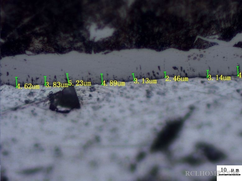

氧化处理.jpg 用显微镜来测量深度啊,只是制样时会有脱落,最好测量白亮层比较完整的部位。

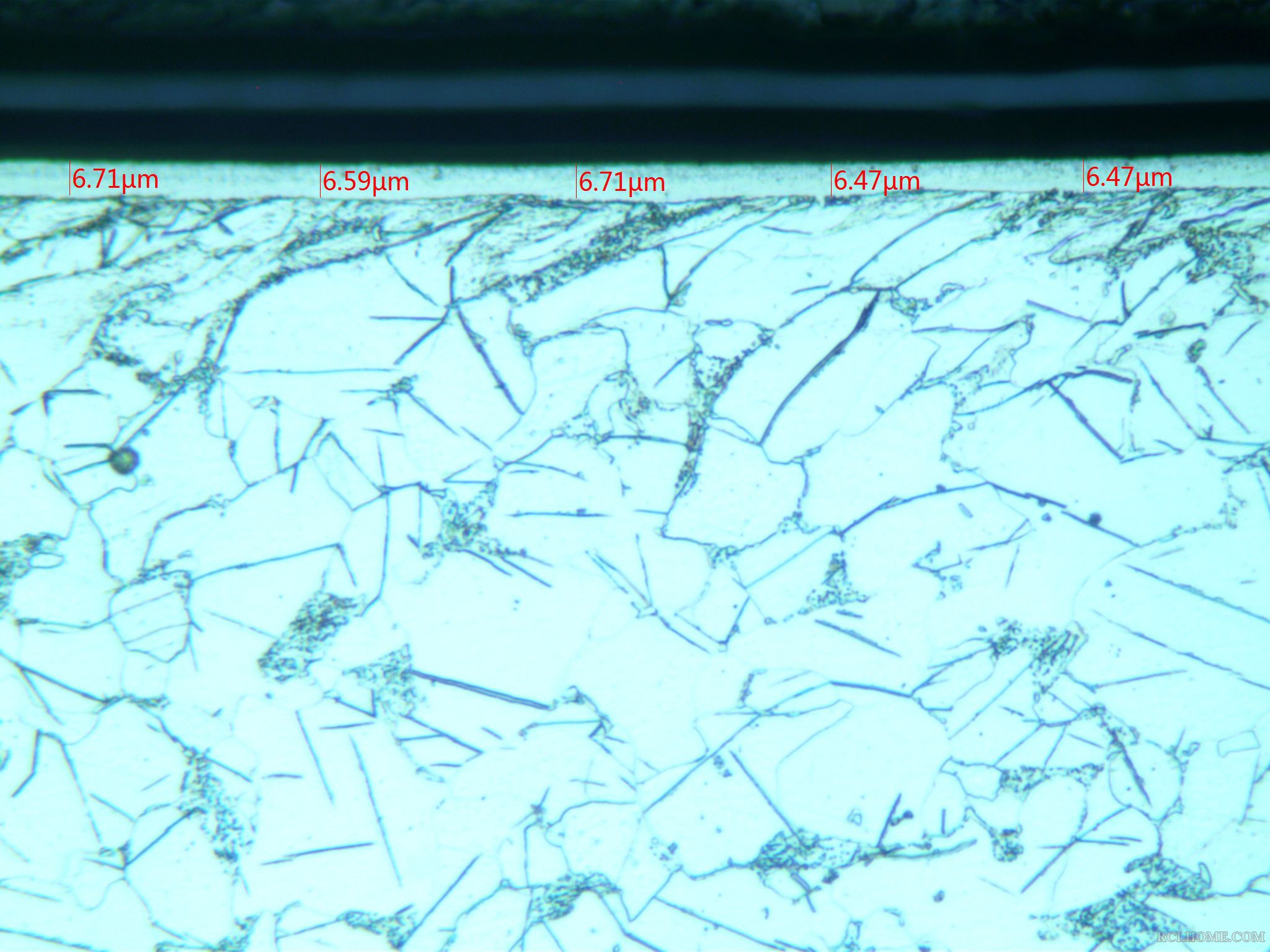

发表于 2016-10-8 14:22:16 | 显示全部楼层
放大倍数一般用400x或者500x,因为制样水平的关系,我们通常选择一段白亮层比较完整,没有脱落的地方测量。比如如果在500x下测量深度是10mm,那么实际层深度是0.02mm,也就是20um。经常发生因为白亮层脱落,有的客户反映,半边是20um,另外半边是10um或者没有。最简单的办法是:如果深度有变化,最外边的边沿是齐整的,而内层是狗牙形状的,这种情况是白亮层深浅不一致的表现。日常经常碰到的情况是,内层边沿齐整,最外层是狗牙状,明显是白亮层脱落,而且脱落以后显微镜下可以看到有明显的痕迹,很多人以为脱落的地方是没有白亮层的。我问他,零件外圆是磨过的,为什么现在是狗牙状,他们最后明白这个不是白亮层不均匀或者没有,而是脱落了。

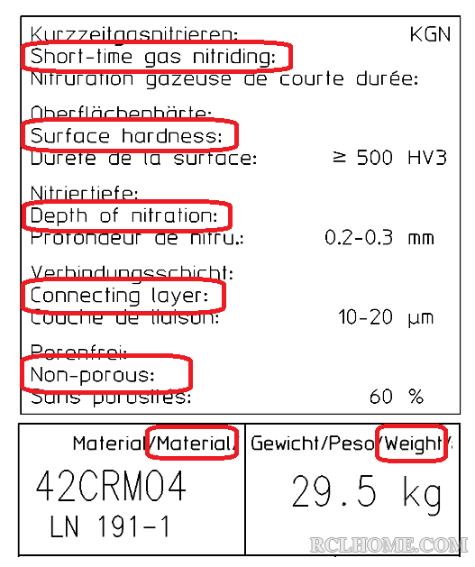

发表于 2016-10-9 09:22:25 | 显示全部楼层
这里还有一个欧洲某国的检测方法(图示)

发表于 2016-10-9 09:43:39 | 显示全部楼层
aaron01 发表于 2016-10-9 09:40
比如杨工在8楼上的图里测了6个数据,如果这六个数据分别是5、12、8、16、9、10、15微米,并且这6个位置白亮 ...
           我上传的那个欧洲企业要求,可以测三个位置,以平均值为准。但对于铸铁、粉末冶金简之类的材料,白亮层厚度却是难以确定

发表于 2016-10-9 09:53:47 | 显示全部楼层
aaron01 发表于 2016-10-9 09:50
能否把整份标准传给我
         欧洲那个企业要求没有整份标准,只有三个图片
 楼主| 发表于 2016-10-9 09:58:41 | 显示全部楼层
这上面也没说取平均值啊,还是沟通的结果吧?

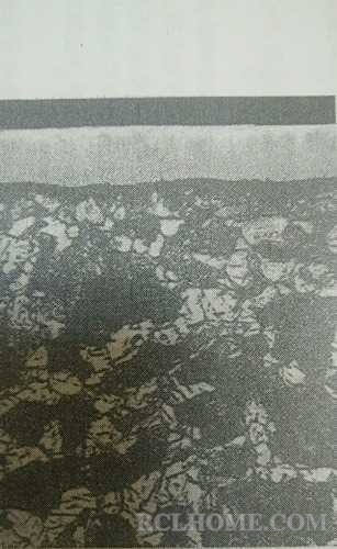

发表于 2016-10-17 11:50:57 来自手机 | 显示全部楼层
制样完美,才能得到准确的数据,把一个制坏了的,白亮层大部分磨脱,塌边的试样来测量,只会误人子弟,以为白亮层就是波纹状,良好的制样看到白亮层(平面)接近平行线。

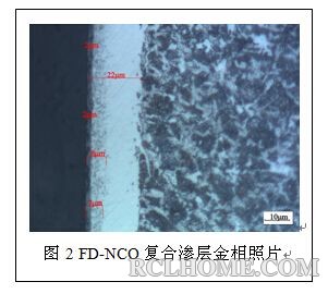

发表于 2016-10-17 12:22:29 来自手机 | 显示全部楼层
白亮层的外侧应该直线,这个制样的水平不错,试样也是通过平面磨床磨过的,但这个白亮层与扩散交接的地方有一点缺陷,还是可以通过工艺把白亮层做得更好。
发表于 2016-10-17 13:53:17 | 显示全部楼层
这个什么材料?工艺?
发表于 2016-10-17 13:54:15 | 显示全部楼层
这个产品和试样、照片都做的无可挑剔了

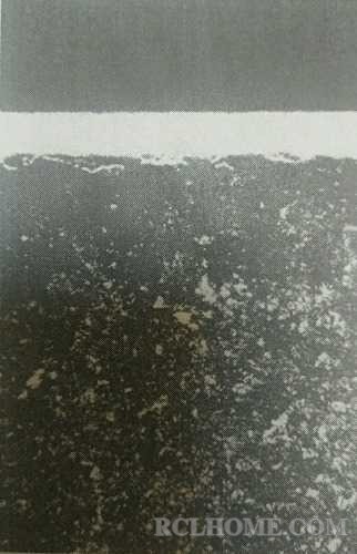

发表于 2017-5-23 14:05:46 | 显示全部楼层
这是我们做的一只CAN产品的白亮层。。它的要求是5-15UM
aaron01 + 20 制样很好!

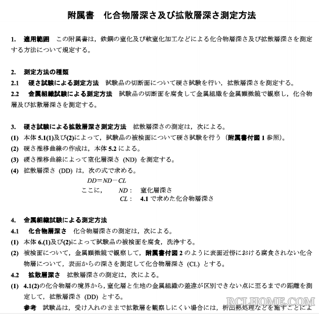

发表于 2017-7-26 10:40:08 | 显示全部楼层
杨工的
          悲催啊!查了N个标准,居然找不到氮化产品化合物层厚度的检测方法和要求。
          找到了一个小日本的标准,可惜不懂日他娘的语言,发到这里,还望懂小日本语言的盆友给翻译一下
我不会日语,我同事翻译的,因不是整套标准,我感觉没有多大用,前言不搭后语,如有整套请给我,我让同事翻译一下,给大家参考!
附件 化合物层深度和扩散层深度检测方法
1. 适用范围  本附件为根据钢铁的氮化及软氮化加工等,关于检测化合物层深度及扩散层深度的规定。
2.检测方法的种类
2.1 根据硬度试验的检测方法 进行试验品切断面的硬度试验来测定扩散层的深度
2.2 根据金属组织试验的检测方法 将试验品的切断面腐蚀 把金属组织放在金属显微镜下观察,来测定
化合物层及扩散层的深度。
3.根据硬度试验的扩散层深度检测方法 扩散层深度的检测以下为准。
(1)根据本体5.1(1)及(2),关于试验品的被检面进行硬度试验(参照图1)
(2)根据本体5.2作成硬度推移曲线
(3)根据硬度推移曲线来检测淡化层的深度。
(4)扩散层深度依以下公式求出。
这里的ND是淡化层的深度
           CL是4.1求出的化合物层深度。
4.根据金属组织试验的检测方法
4.1 化合物层深度 化合物层深度的检测以下为准。
(1)根据本体6.(1)及(2),腐蚀试验品的被检面,然后清洗。
(2)将被检面放在金属显微镜下观察,如图2靠近表面没有被腐蚀的化合物层,从表面开始的深度
检测出来的深度就是化合物层(CL)的深度。
4.2扩散层深度 扩散层深度的检测以下为准。
(1)从4.1(2)的化合物层的边界开始到氮化层与金属本来质地的金属组织没有差异的点为止的距离,
就是要测定的扩散层(DD)的深度。
